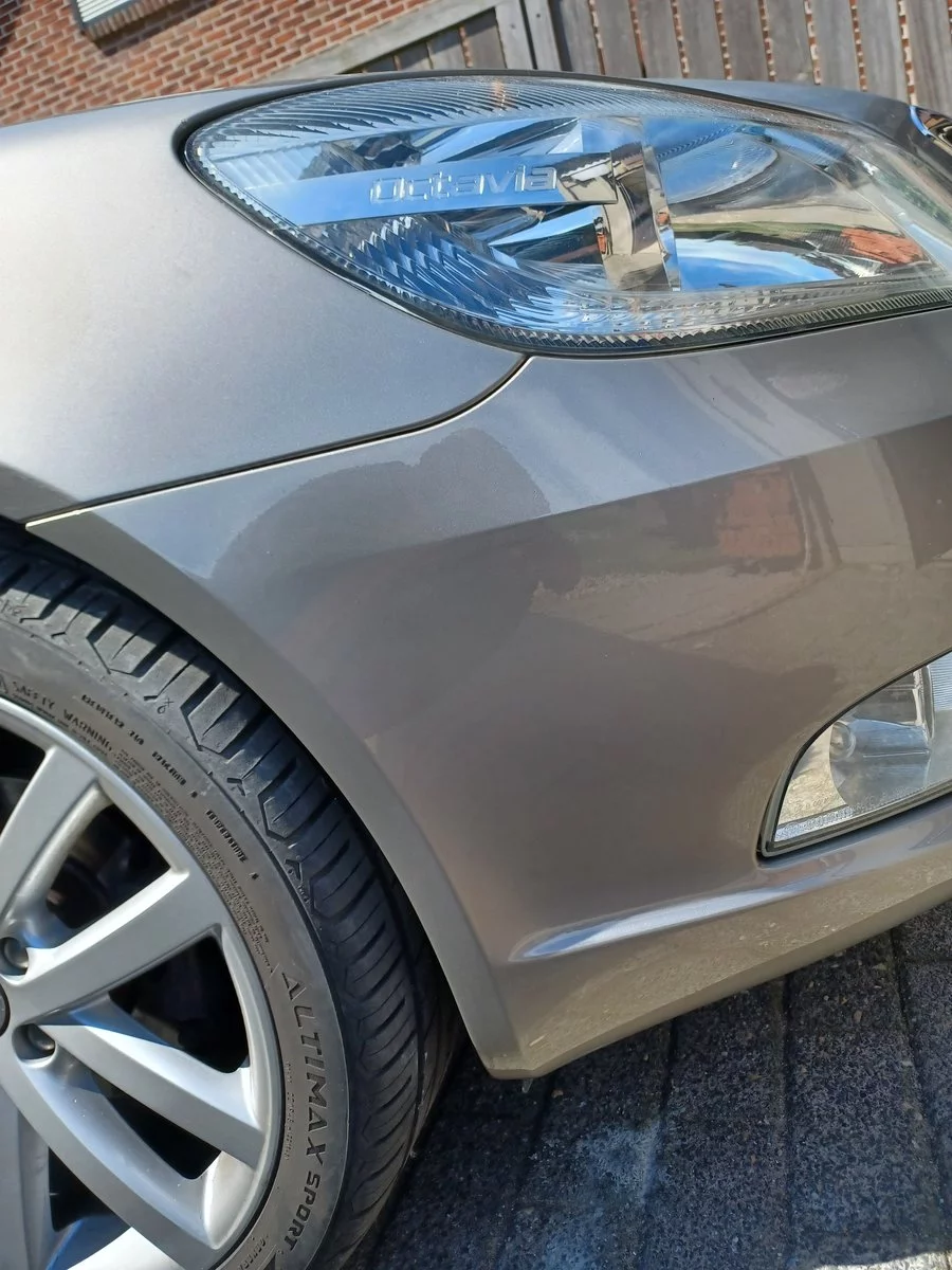

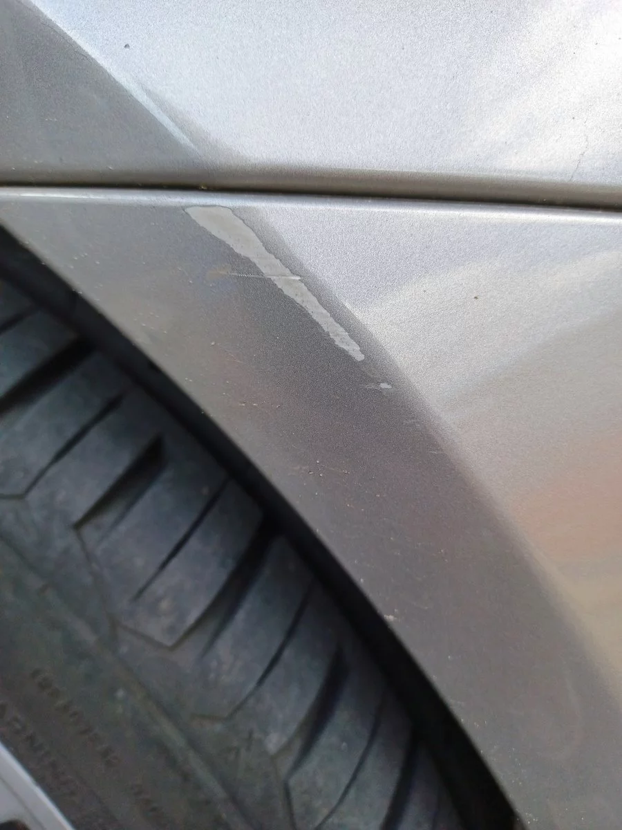

Hierbij een spotrepair op mijn skoda octavia. Was wat lak weg op de bumper en stoorde me eraan.

Ik denk aan u want ik zie zo geen kleurverschil, heb enkel lak gezet op het hoekje waar de schade is. Denk licht inval dat het is. :)

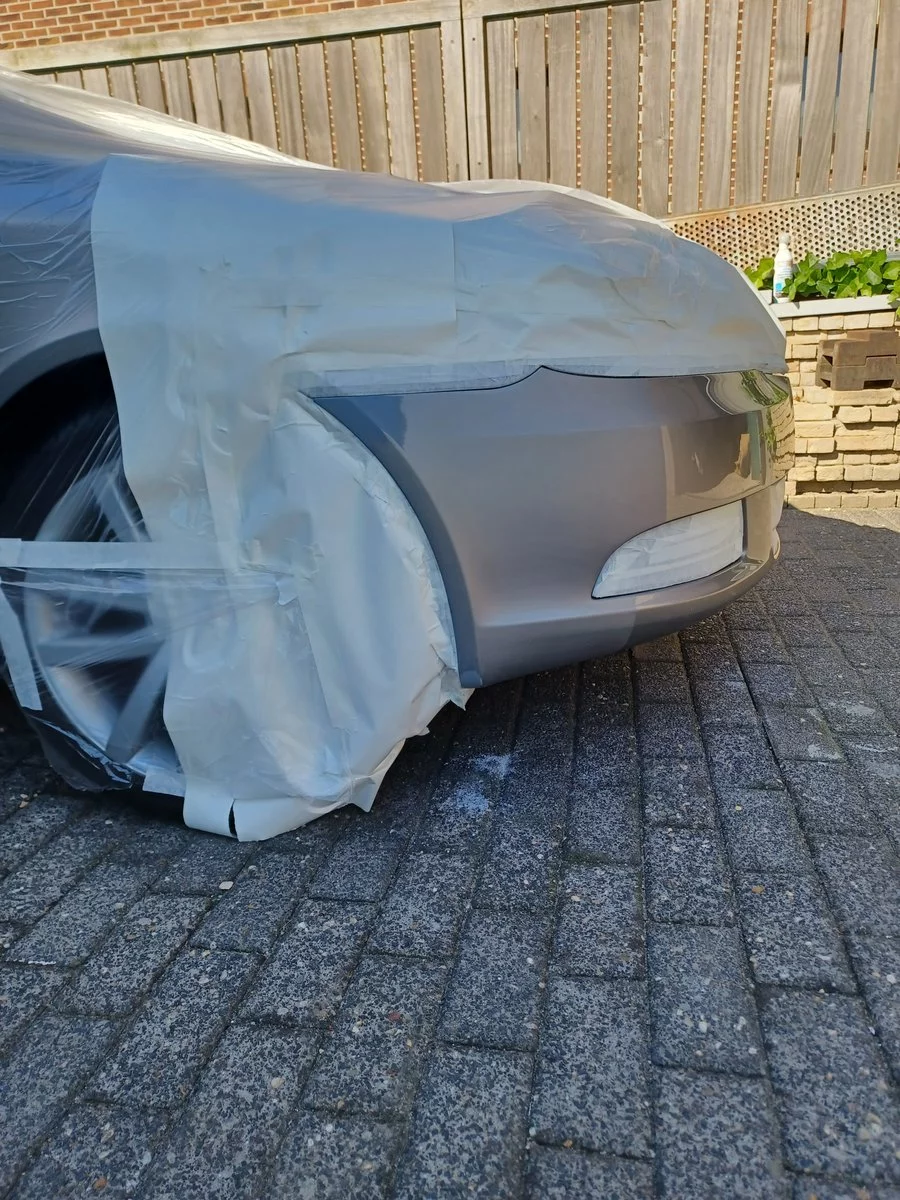

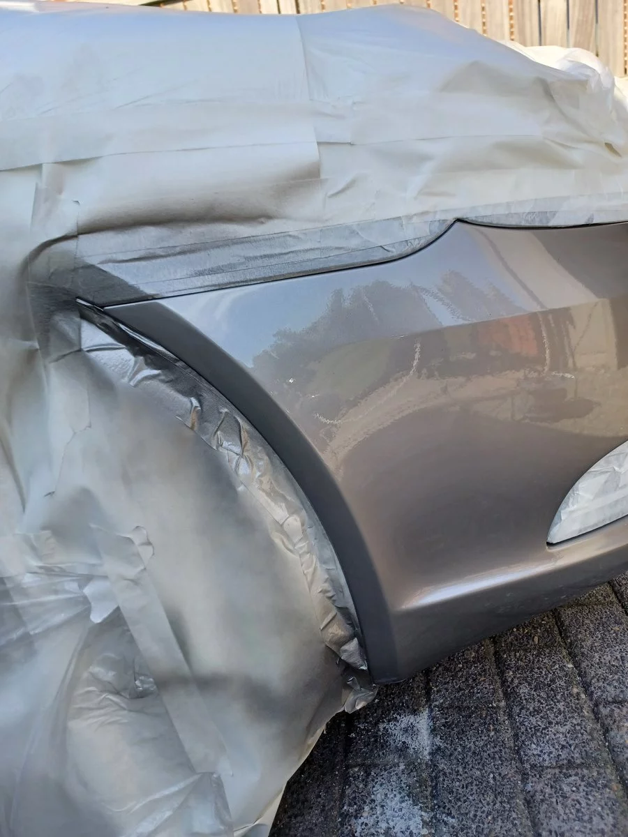

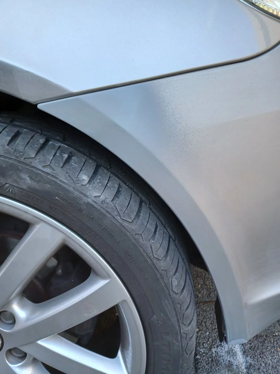

Ik heb eerst plakbandje geplakt op het spatbord dat het zeker niet raak met schuren, na het schuren stappen p120- p240- p400, dan het geschuurde oppervlak afgeplakt en omgekrulde plakband geplakt (geen rechte gebruiken) je mag geen lijn krijgen, dat blijf je zien na het spuiten. Na het zetten van de grondlak, heb dit wel met spuitbusje filler gedaan omdat het maar klein is. 3 dunne laagjes. Kan ook 4 of 5. Altijd van groot naar klein werken. (Overspray) na het drogen van de grondverf, schuren met p600 (ietsjes verder als de grondverf. Dan verder schuren met p1000 en de uitspuitzone met p2000 en na de p2000 polieren dan alle vuil eraf is. Dan alles afplakken, tot helft bumper waar je gepolierd hebt, dan als alles afgeplakt is ontvetten, en dan de lak (kleur) zetten. Ik doe dat met pistool 1.2mm (werkt ook met spuitbusje als de schade niet groot is) en iets verder tot waar de grondverf komt, zet eerst dun laagje, dan volle laag en dan nevellaag om de metallic te verdelen. Deze goed laten drogen, dan clearcoat ook pistool 1.2mm tot het einde waar het geschuurd is (p2000) een goede laag, (niet te dik) dan 10min laten uitdampen, daarna een volle strakke laag clearcoat (zorgen dat je geen lopers krijgt) ook tot einde p2000 misschien ietsjes verder over het gepolierde deel. Dan krijg je wel een overgang (nevel) dan kun je evt nog met uitspuitverdunning laten overgaan maar ik heb het enkel laten drogen zo zonder uitspuitverdunning. Daarna na het drogen (dag erna ofzo) alles schuren lichtjes met p1500 vervolgens p2500 en daarna op polieren en de overgang is weg..
Dit zijn zowat de stappen die ik doe. Maar let er goed op, zorg dat je niet door de originele clearcoat schuurd waar enkel de nieuwe clearcoat komt, anders moet daar ook lak op komen.

Je hebt toch ook een hechtingslaag gespoten voor je de primer over het blote plastic spoot hoop ik? Skoda bumpers komen namelijk niet in een primer binnen als ze nieuw zijn en zijn erg statisch geladen. Deze moeten met een anti-statische ontvetter, onvet worden. Er zijn al veel gevallen geweest waarbij de lak losliet na x aantal tijd.
Verder vind ik het uitspuiten een beetje apart. Je spuit met je blanke lak over het gepolijste stuk, dus waar geen hechting mogelijk is voor de nieuwe blanke lak? Je gebruikt geen uitspuitverdunning om het af te werken maar gaat nadien terug schuren en dan polijsten.
Normaal stop je tot tegen waar je geschuurd hebt en werk je af met de spotblender om zo een mooie overgang te hebben tussen nieuw en oud, plus je moet nadien niet gaan schuren en polijsten ( als het goed gedaan is!)

Ja klopt idd, plastiekhechting heb ik ook gezet, was ik vergeten erbij te zetten. ik gebruik weinig spotblending. Heb hier staan maar omdat ik buiten (of in garage) spuit heb ik altijd wel wat stofjes erin en moet ik toch polieren. En er gaat altijd wat nevel op het "niet geschuurde" he.. in mijne vernis zit verdunning (thinner) da vloeit in de oude lak. ik zie niks geen overgang na het polieren. Dat schuren en polieren heeft me hooguit een kwartier geduurt. ;)
Dis is niet mijn beroep maar een hobby voor mijn eigen. Dus echt prof materiaal heb ik niet. Ik heb al veel werken van "echte carrossiers" gezien da er veeeel slechter uit zagen...
