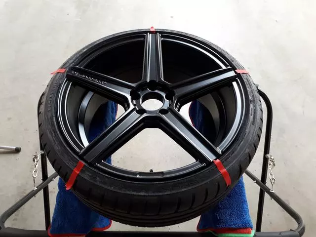

@Dutch Delight : ik heb een aantal weken geleden mijn zomervelgen in de Q2 Gyeon rim gezet. Je kan makkelijk 1 zijde volledig doen zonder de velg op te delen in stukken. Je hebt dan nog ruim de tijd om de velg op te wrijven..Zoals je op mijn profielfoto kan zien zijn het geen kleintjes (20 inch) en dat ging zeer vlot. Voor de binnenkant heb ik ook het bijgeleverde blokje gebruikt en voor de voorzijde, zoals @Zluytr vermeld, met het doekje in vier gevouwen. Let er wel op om in een goed verluchtte ruimte te werken. Ik had mijn garagepoort half geopend en kreeg na de derde velg toch last van hoofdpijn.. dus handschoenen en een adembescherming zijn geen overbodige luxe. Moest je toch de velg afplakken doe de tape dan enkel op de band, de lijm van de tape laat resten achter als je hem op de velg kleeft. Veel succes ...

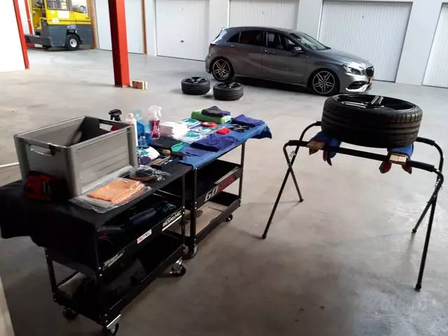

Afgelopen Zaterdag gestart met het wassen van de velgen + schoonmaken van de banden. Diezelfde dag twee velgen compleet behandeld. Vandaag de overige twee gedaan. Ging prima, goede voorbereiding is essentieel. Heb er alle tijd voor genomen daarom over twee dagen gepland. Voor de binnenzijde van de velgen blokje gebruikt en werkoppervlak in 2 delen gemarkeerd. Voor de voorzijde een hand foampad in vieren gedeeld dit ging op die manier perfect. Werkoppervlak in vier delen gemarkeerd. Voor het uitwrijven heb ik 20-30 seconden wachttijd aangehouden en heb een Softwipe hiervoor eveneens in vier stukken gedeeld.

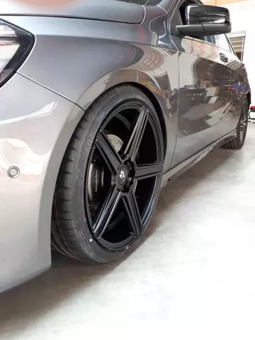

Ziet er goed uit! Raak je je plaatwerk niet als je over een drempel gaat? Lijkt bijna voorbij het plaatwerk uit te steken op de foto.
Thanks ! Snap je punt maar we hebben vooraf getest dmv blokken onder de velg waarbij maximale invering wordt bereikt zonder verdere aanloop oid. Ja het is krapjes blijft oppassen en maximaal (H&R Ultralow veren) haalbaar.
Je weet dat die voorste wielen bewegen in de wielkasten als je aan dat grote ronde ding in de cabine draait hè?;) Maar ik neem aan dat je ook met stuuruitslag gemeten hebt.

Zeker weten getest met stuuruitslag :cool:
