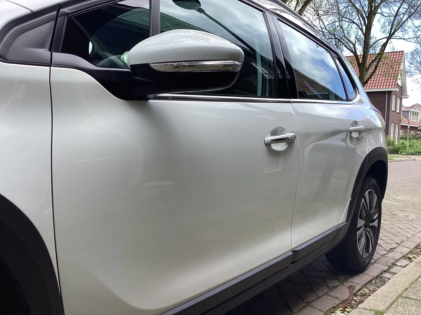

Vandaag precies dezelfde stappen genomen als gisteren, het ging redelijk vlot en iets makkelijker, maar ja, het kon niets anders, ik heb nu nu ruim ervaring met detailing :laughing::laughing:
Een paar dingetjes tegengekomen maar nu heb ik de les geleerd, het wordt nooit 100% dus zeer tevreden met het resultaat.

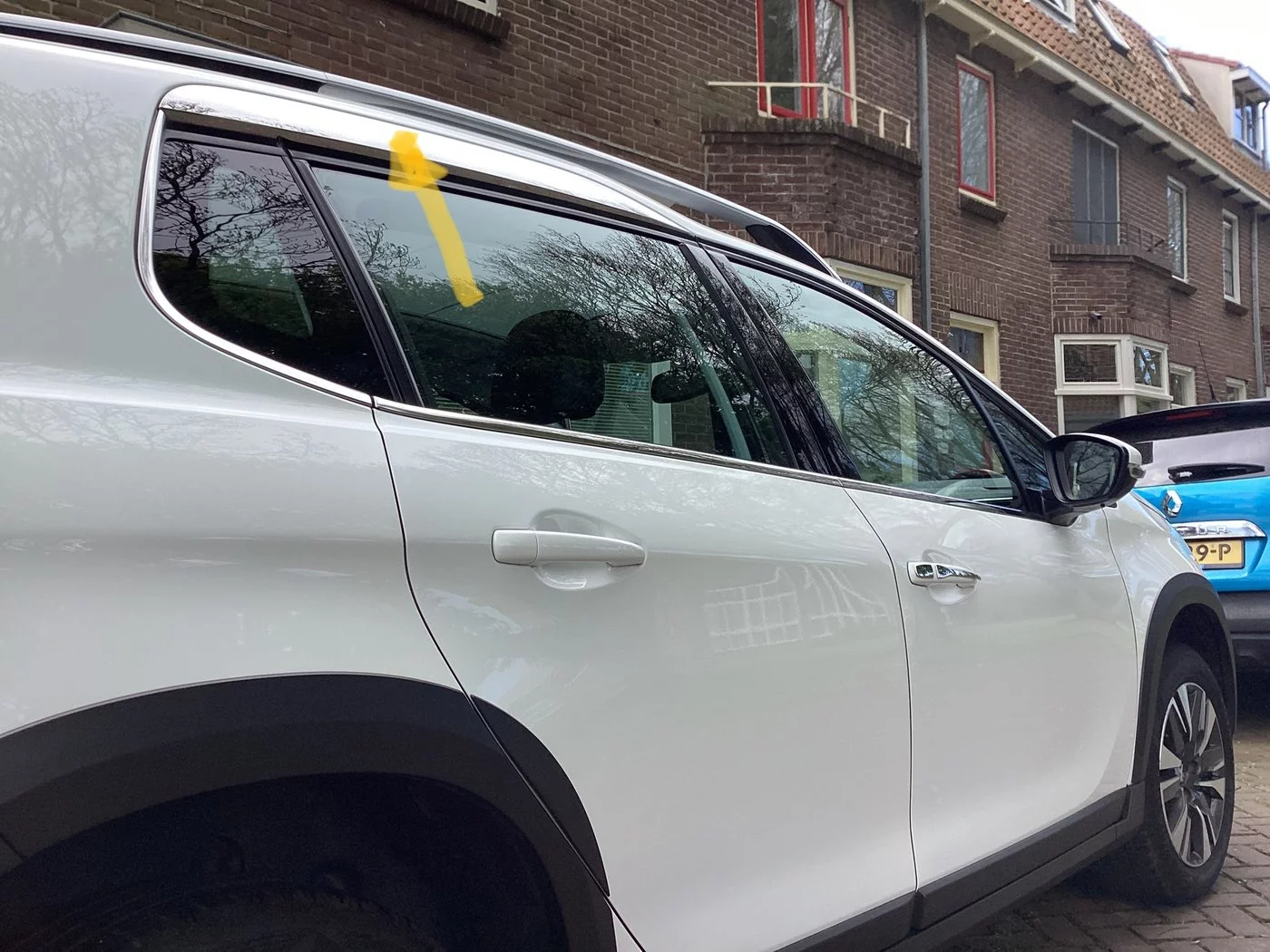

Eerlijk gezegd weet ik het niet meer, iets van 2 x 5 uur of zoiets.
het is echt opgeknapt, tevreden met het resultaat maar het kan veel beter.
De zon schijnt en zie hier en daar kleine swirls en krasjes, misschien ligt aan mijn techniek (het was mijn eerste keer) of misschien moet ik beginnen met een hardere compound.

Persoonlijk zou ik middels polijsten het gewenste resultaat behalen. Een glaze heeft dan dusdanig geen nut meer, dat de oliën van de wax dat kleine beetje extra zal geven.
Probeer het eens uit, zou ik zeggen.

Probeer een paneel te corrigeren met de medium-combi totdat je geen defecten meer ziet. Merk je dat je meerdere keren moet herhalen en je weinig verbetering ziet, dan kan het dus nodig zijn dat je met een grovere combi aan de slag moet.
Geen defecten meer? Dan kan je eens kijken wat het doet als je nogmaals polijst met een fijnere combi. (Afschalen)
Dan kan je eens kijken of een glaze nou eigenlijk nog wel wat verbetering geeft. Zo niet, kan je gaan waxen. De wax zal namelijk ook nog wel wat "voeden", een beetje zoals een glaze.
Zo weetje wat elke stap doet, of je stappen kan weglaten, zie je wat de producten nou écht voor je doen, etc.
