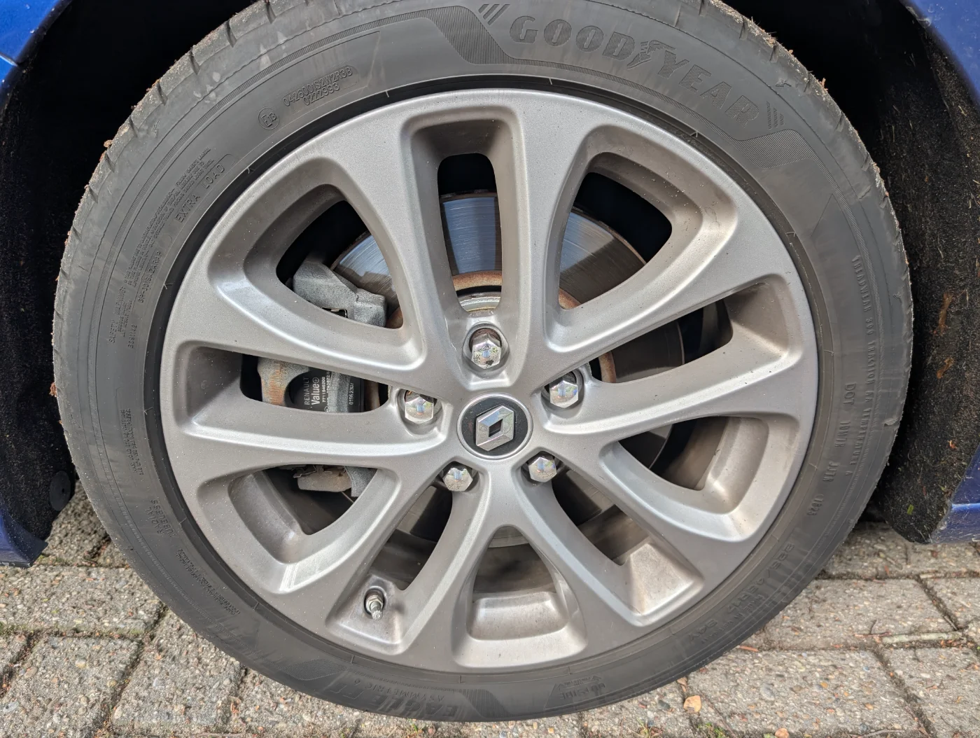

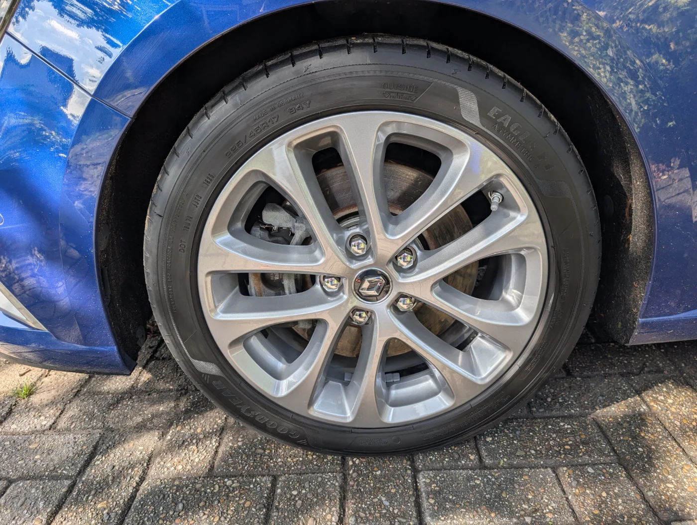

De wielen heb ik een week eerder al gedaan:
Dit is hoe ze er uitzagen, zeker niet schoon maar ook niet verwaarloosd

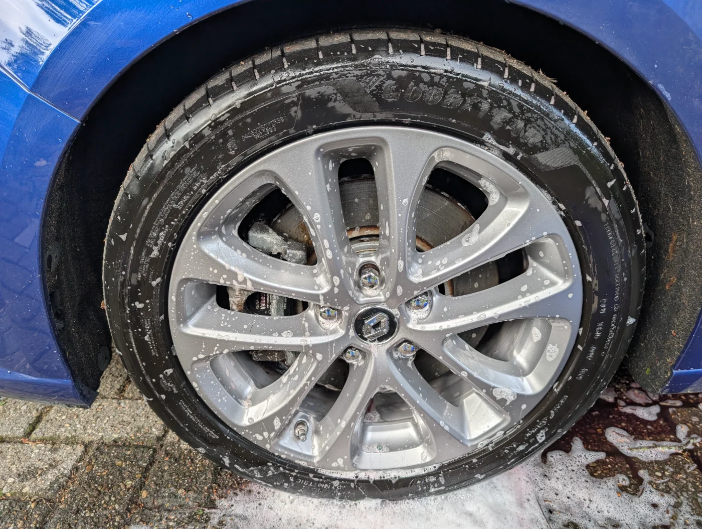

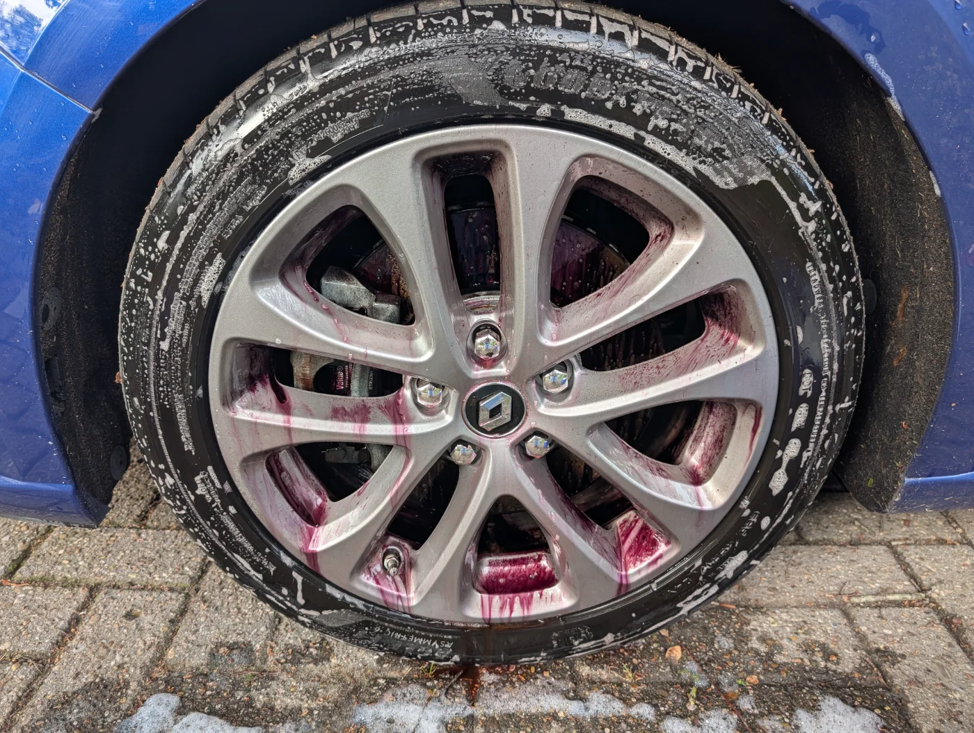

Als eerste afgespoten met de HD en gewassen met een sopje en washmitt (uiteraard eentje wat alleen voor de velgen en wielkasten wordt gebruikt). Helaas vergeten foto's te maken van deze stap. Daarna ingespoten met Nanolex wheel cleaner & iron remover, even laten weken en wederom met de washmitt en een sopje het wiel gewassen.
Daarna alles afgespoeld en nog een ronde met de mitt en sopje gedaan om de laatste restjes en hoekjes mee te pakken.
De velgen daarna in de Fussocoat gezet en de banden ingesmeerd met dressing. Ik wil binnenkort de wielen er vanaf halen om de remklauwen een kleurtje te geven en vooral die vieze zwarte plakstrip te verwijderen :expressionless:

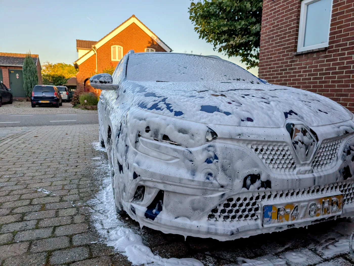

Eerst lekker laten sneeuwen met de AVA HD, AVA schuimlans en Monello Artico Magico, aangevuld met wat Green Star APC om zoveel mogelijk van de bestaande waslaag aan te vallen.

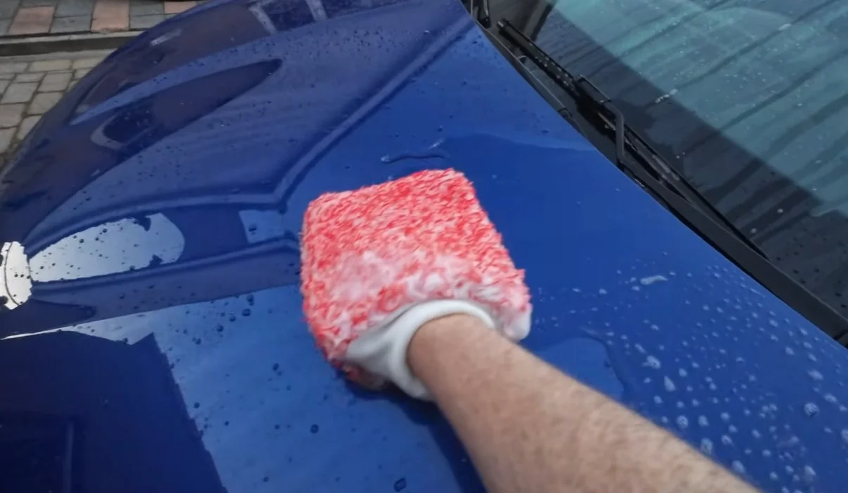

Daarna met de washmitt en een sopje de auto wassen.(Edit: uiteraard met de 2-emmer methode). Ik had voor vaderdag een 2 liter fles shampoo gekregen van Sonax, welke ik hier ook gebruikt heb. Ik ben er niet heel tevreden over. Qua glijden en reiniging is het wel oké, het schuimen valt behoorlijk tegen zoals je op de foto ziet. Maar goed, het was ook €10 voor 2 liter shampoo dus de verwachtingen waren al niet te hoog.

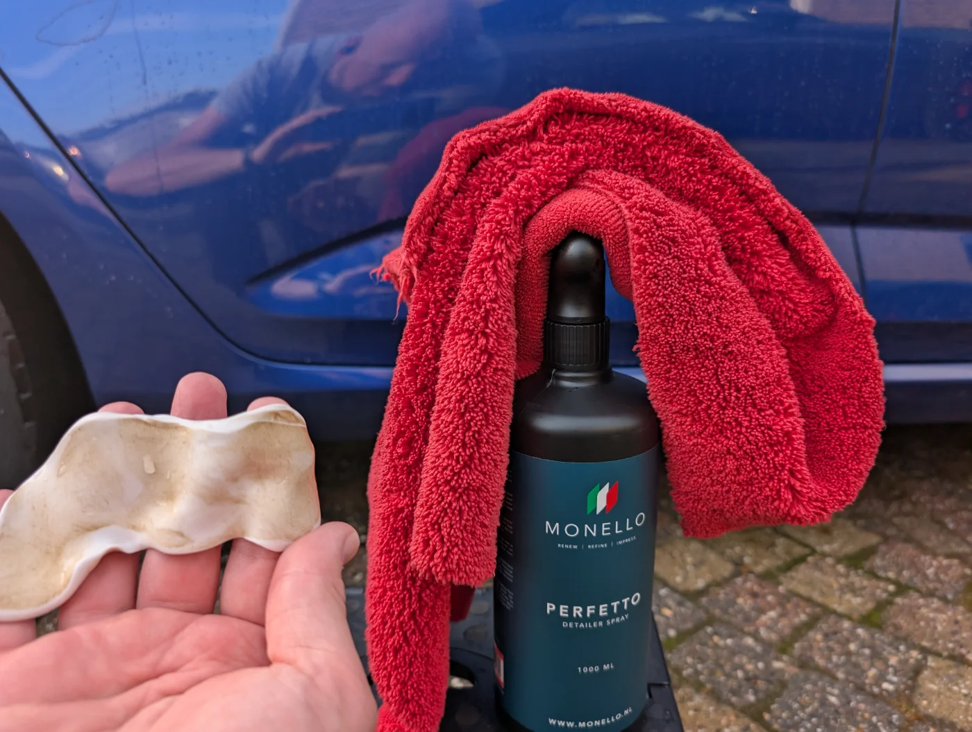

Daarna lekker aan het kleien geslagen met de Monello Dolce Verde en een verse literfles Monello Perfetto , wat geen overbodige luxe was. De auto was eerder in januari gekleid omdat de lak zo vervuild was dat een waslaag hooguit 4-5 weken stand hield. Er kwam dit keer toch de nodige vervuiling van de lak:

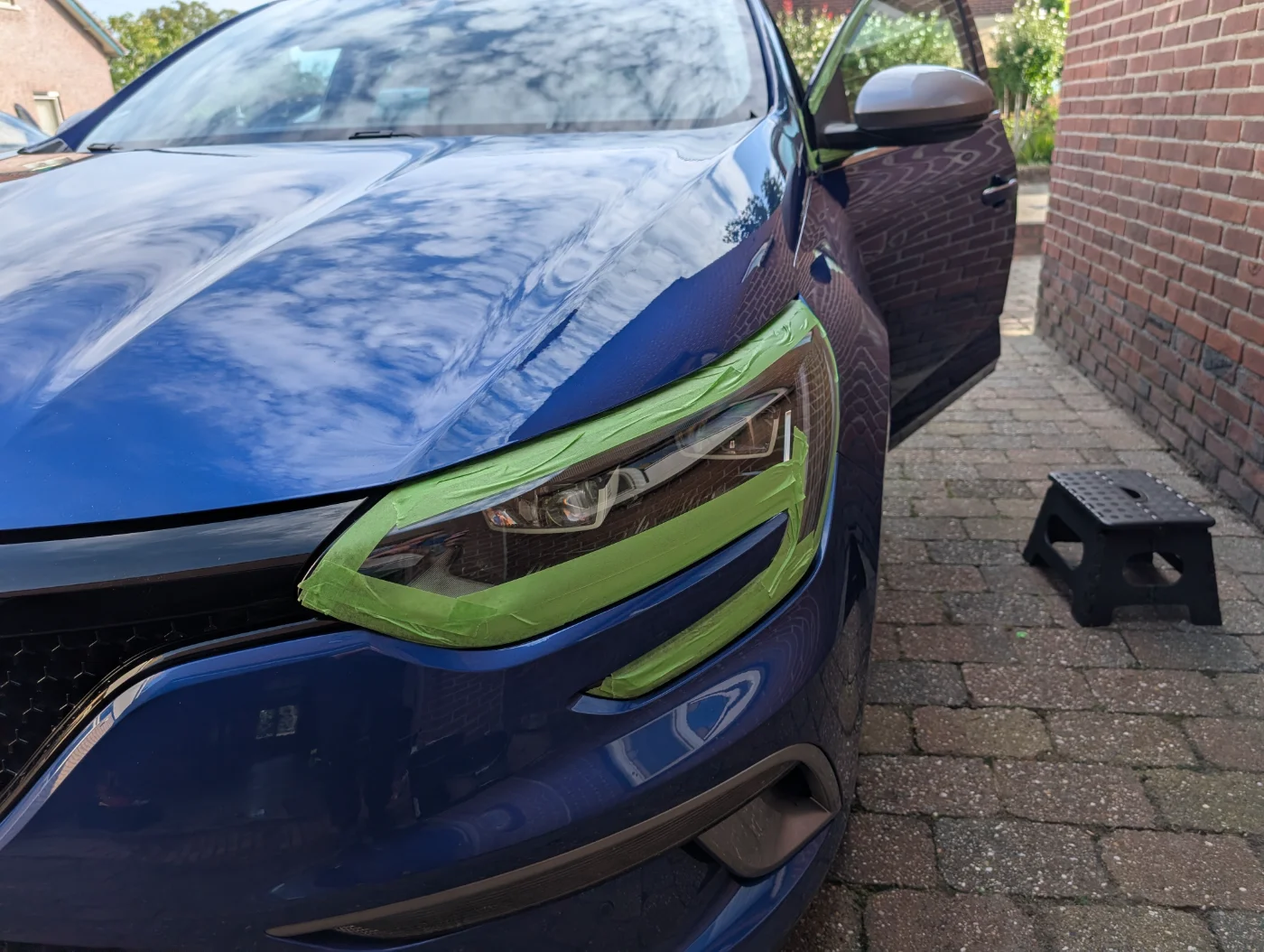

Daarna alles lekker afplakken met Colad tape:
Ik heb helaas geen voor-foto's gemaakt van het lakwerk, dit ben ik in mijn enthousiasme vergeten :pensive: Ik ben een testspot gestart met een medium pad en Menzerna 2500 polish. De correctie was voor mij goed genoeg, de aanwezige swirls waren verdwenen en ietwat diepere krasjes voor 80%. Ik heb enkele nog diepere krassen, o.a. op de bumper en bij de tildrempel op de bumper, bewerkt met een harde pad en Menzerna 1000 om ze wat minder zichtbaar te maken maar zoals ik had verwacht kreeg ik ze niet helemaal weg. Nadat de hele auto was gedaan met Menzerna 2500 heb ik nog een extra stap gedaan met Menzerna 3800 finish, waar ik ook gelijk de pianolak delen mee heb bewerkt. Als bescherming heb ik een laag Soft99 Fussocoat aangebracht, nadat ik alles heb ontvet met 1:2 IPA/demiwater.

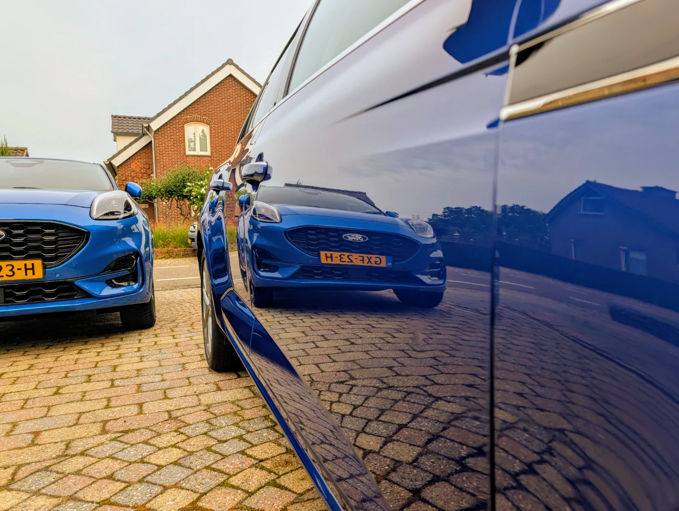

Het eindresultaat :cool:

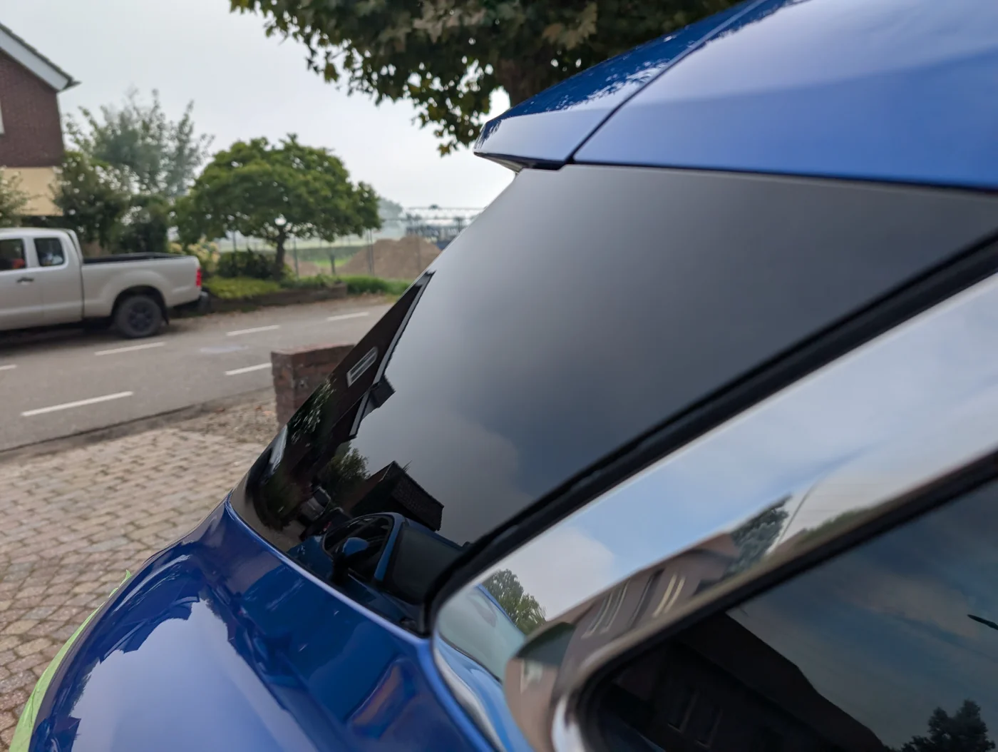

En de pianolak delen:

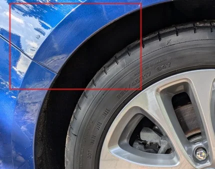

Ik besef net dat ik één foto heb van het lakwerk voor het polijsten:
Er zat op het voorscherm een veeg in de lak. Ik heb geen idee wanneer het gebeurd is of hoe. Ik heb dit tijdens het polijsten gelukkig wel volledig weg kunnen krijgen :grinning:
