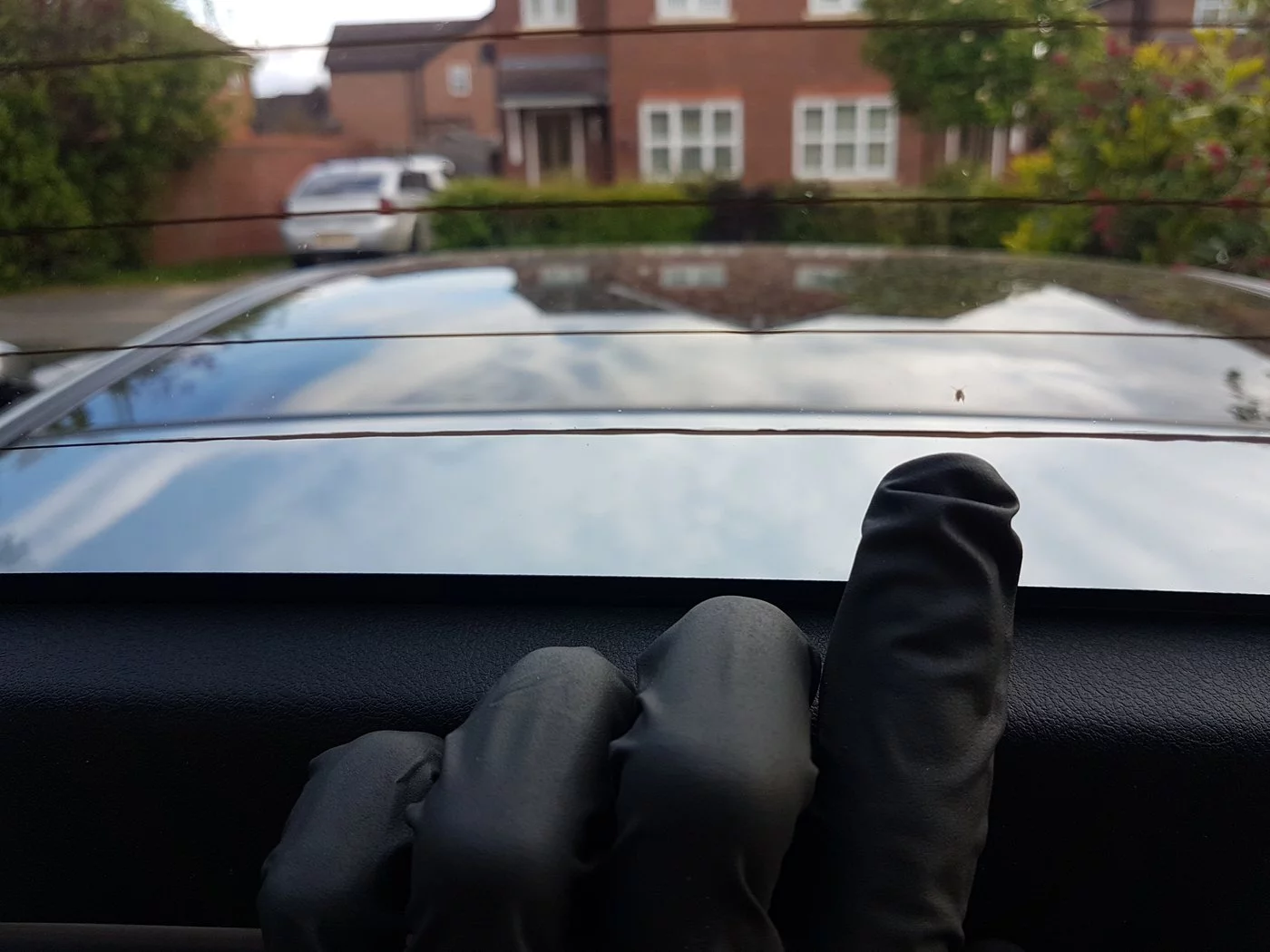

Ik ben bezig met het tinten van de ramen en wil hiervoor (eindelijk) de 13 jaar oude sticker op de achterruit verwijderen.
Deze is volledig droog geworden en reageert niet op teer en lijmverwijderaars (Gyeon Tar en Wowo's Tar & Glue Remover).
Met een scheermesje verwijderen gaat prima, maar daar ga ik waarschijnlijk de elementen van de achterruit verwarming mee beschadigen.
Tips of ervaringen hiermee?

Bedoel je nou dat er nog sticker lijm op zit, of dat de draad stuk is doordat je de sticker er af hebt gehaald?
Als de draad stuk is, dan idd de Loctide gebruiken, als er nog resten op zitten zou ik net pure alcohol en een wattenstaafje aan de slag gaan.

Een beetje laat, maar had geen notificaties van de antwoorden ontvangen! Ik heb het inderdaad met een scheermesje gedaan, redelijk gelukt, maar durfde niet te dicht tegen de verwarming aan te zitten. Resultaat is meer dan acceptabel.
