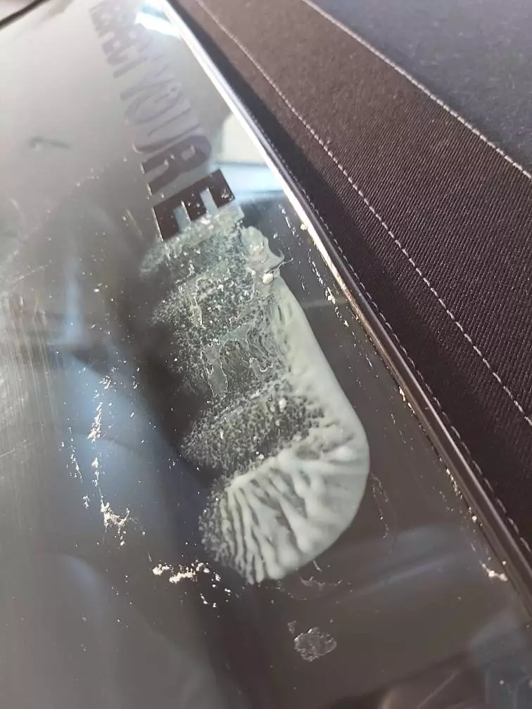

De vorige eigenaar heeft een sticker op de achterruit van het cabrio dak geplakt.
Uiteraard gaan er lijmresten zijn als ik deze sticker verwijder.
Iemand ervaring met hoe ik dit kan verwijderen? Durf er niet goed met een product op gaan.

Beginnen met een product dat past bij de ruit, zoals Natural Look van Poorboys
Dan heb je kans dat de lijm zacht wordt
Oppassen met oplosmiddelen, daar houdt (het acryl / vinyl van) de ruit niet van
Reacties: Caeyers
Zou WD40 hier kunnen helpen? Op lak werk dat heel fijn met het verwijderen van plakresten, maar ik heb geen idee op vinyl...
Pas iig goed op voor vlekken op de stoffen kap!! Welk product je ook neemt...
Natural Look kan geen kwaad op ouder vinyl (vroeger soepel geweest wordt wat steviger) of Acryl (is altijd stevig maar wordt broos)
Als Natural Look niet helpt voor de sticker (geef het wel ruim de tijd) zitten al wel de porieen dicht
Dan kan je de WD40 alsnog gebruiken zonder dat het teveel intrekt

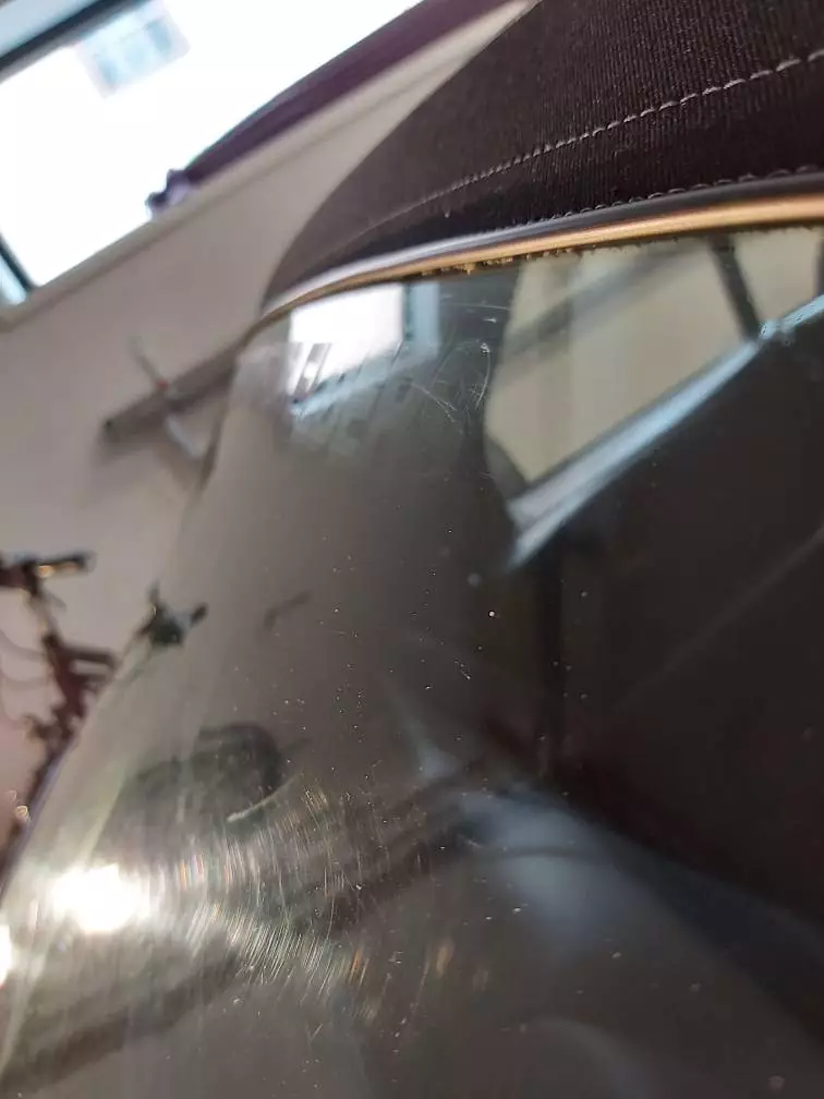

Is de kunststof ruit niet teveel verkleurt? Alvorens je de sticker eraf haalt. Valt zo'n ruit er nog bij te krijgen met polijsten?
Ik heb er zelf geen ervaring mee, maar voor iets kleins, iets groots word ;)
Reacties: Caeyers
Ik heb er 0,0 ervaring mee. De ruit is qua verkleuring wel ok. Als de zon schijnt is het dak toch open, en hij staat binnen zodus.
Staan wel wat krasjes op door de vorige eigenaar, geen idee je dit eruit krijgt.
