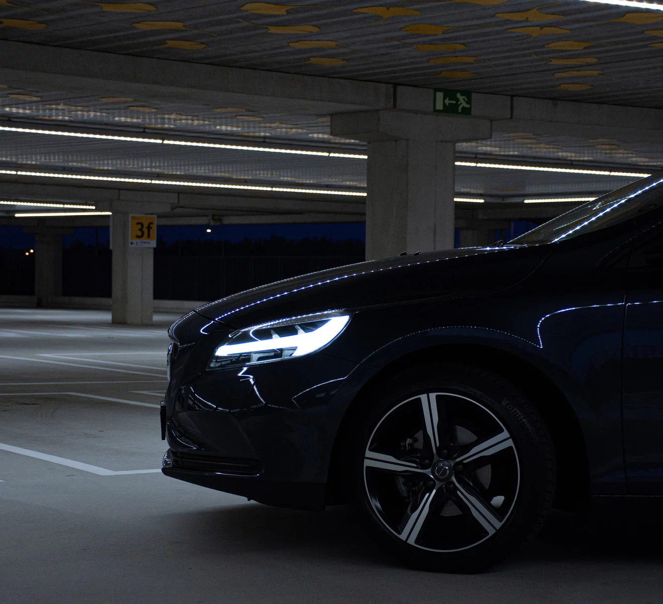

Ik heb dit ook gehad met een velg,ik heb met een Dremel de beschadiging voorzichtig weg geschuurd en zover gepolijst dat het ongeveer dezelfde glans had en dit met blanke lak afgewerkt,je ziet er haast niets meer van
Ik begrijp de pijn…. Ik heb zelf met een dremel heel lichtjes teruggeschuurd. Met wat zwarte lak de zwarte lijn weer rechtgetrokken en toen blank afgelakt. Vanaf een afstandje (zie foto) niets meer van te zien, van dichtbij uiteraard nog wel. Even inzoomen op ongeveer 4 uur is hij nog wel te spotten voor zei met een kritisch oog ;)
