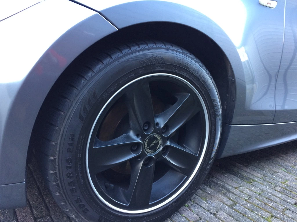

Ik heb zelf recent de buitenste rand voorzichtig ingesneden en trok ik zo los. Zoals te zien op de foto. Ziet er net wat minder saai uit op mijn auto.
Plastidip blijft goed zitten, ook borstel en hogedruk bestendig, maar als je een beginnetje los hebt, trek je het er zo af.
Zo was het eerst.
Ik weet het... Lelijke naafkapjes... De huidige ook... De originele BMW kapjes zijn eindelijk binnen, dus ga die nep dingen er gauw afhalen. [emoji6]
