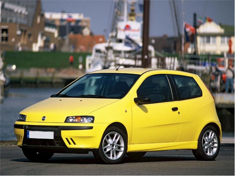

Gekke vraag, maar hoe zien de trims er uit op een andere Fiat? Voor hetzelfde geldt dat het zo hoort :weetniet
