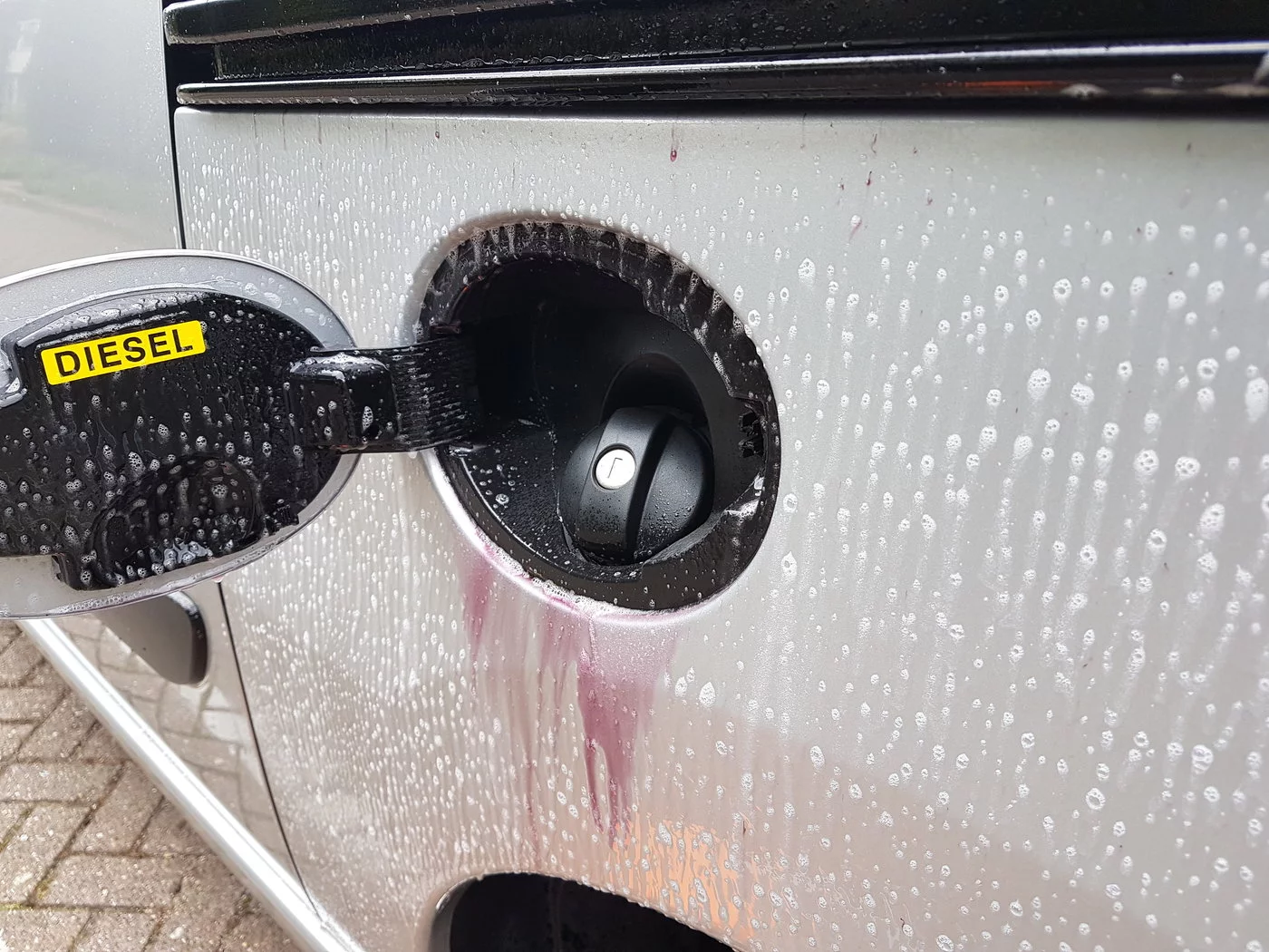

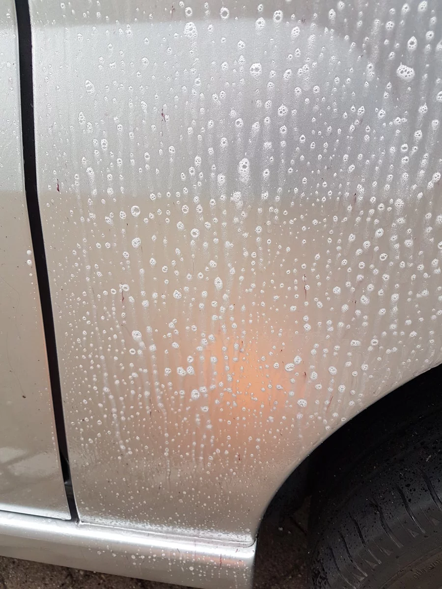

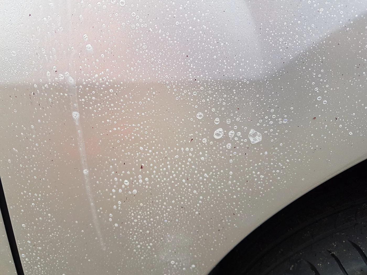

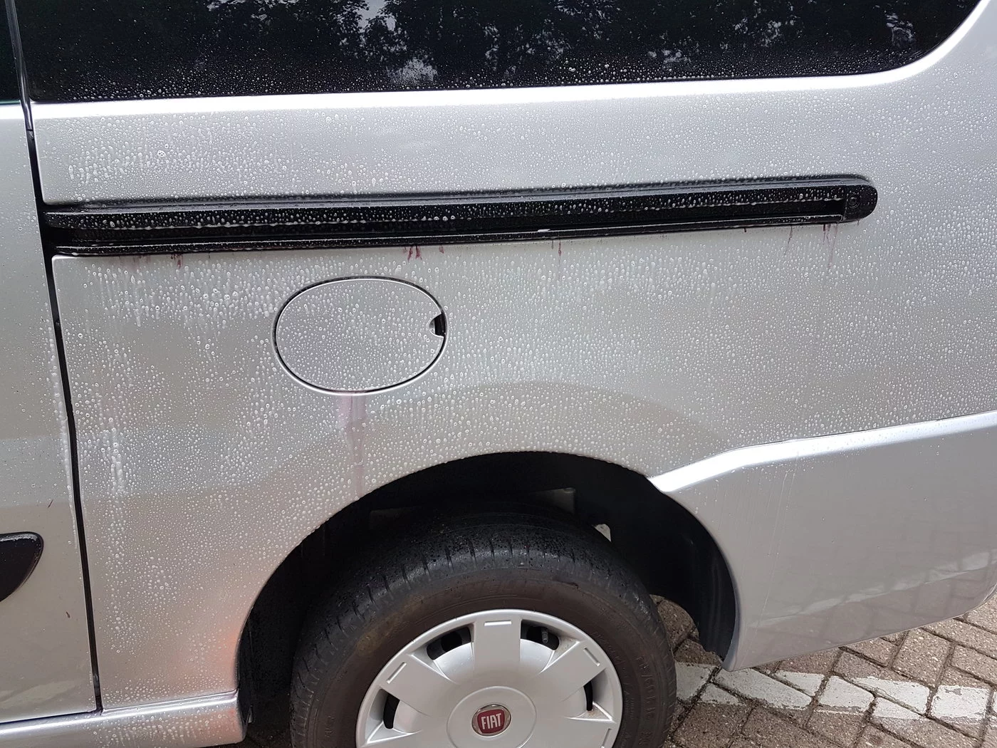

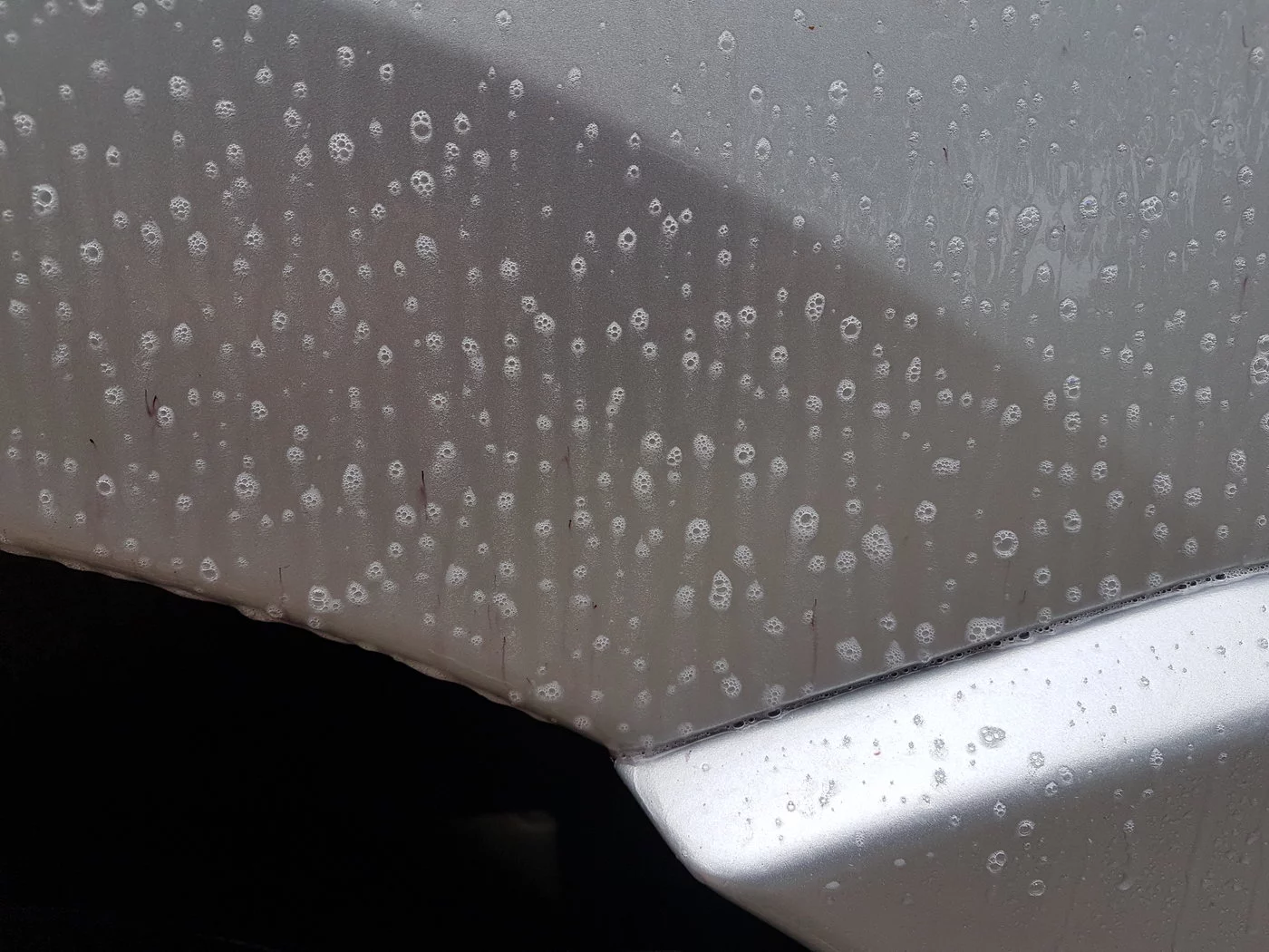

Vandaag bij toeval nog over de Scudo gesproken en opnieuw de Dragon's Breath gebruikt. Ik denk dat de WaxOyl de werking wat tegenhield c.q. het product niet goed bij de vliegroest kon komen. Dit keer werkte het beter dan voorheen, zo leek het:
20180613_102247.webp...20180613_102251.webp...20180613_102614.webp...20180613_103325.webp
20180613_103336.webp...20180613_103406.webp...20180613_103809.webp...20180613_104114.webp
* Ik schat in dat ik ongeveer 350ml product heb gebruikt. (3 hits nodig tot er vrijwel geen reactie meer ontstond)
* De sprayer vernevelt niet mooi, maar je spuit een soort van sputterend straaltje. :)P)
* Wanneer je sprayt met een waaiende beweging, dan kun je het best goed verdelen.
* Het product komt ietwat schuimig uit de sprayer. Lijkt goed te blijven plakken, ondanks het dunner lijkt te zijn dan (Non-Ferro/Ferrous Dueller)
* Na opnieuw inwrijven met een vochtige MF-spons lijkt het product niet te ''her-activeren'', maar schuimt het alleen een beetje op en doet niks meer)
* Meurt uiteraard als een malle, maar dat is een feit bij dit soort producten.

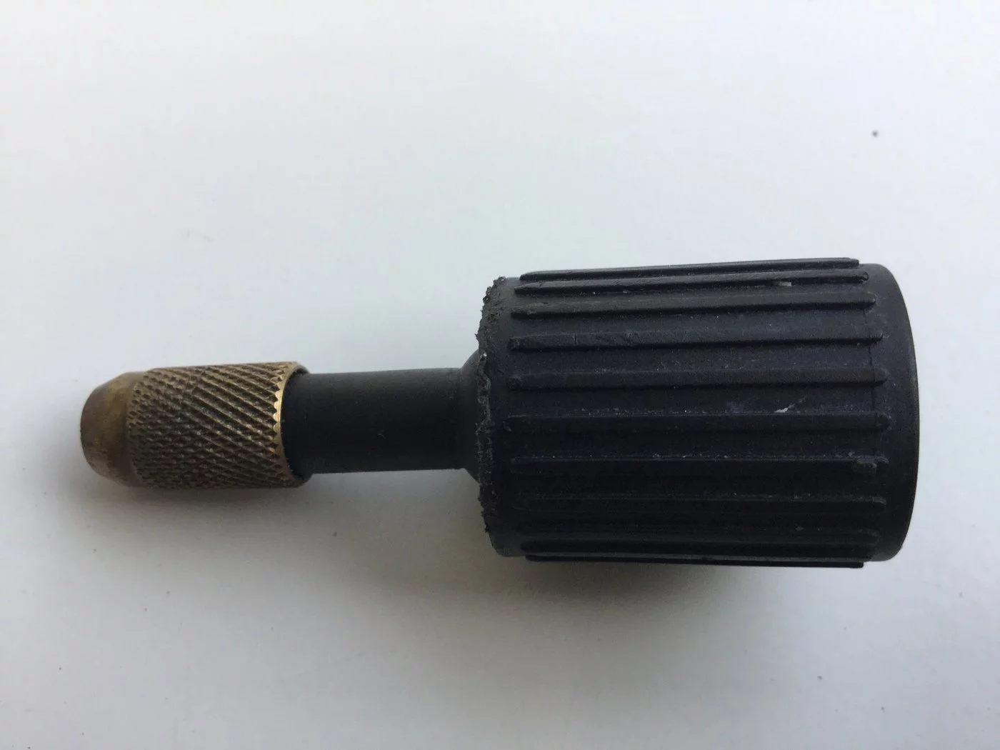

@Quantoxx ,deze komt van een zwarte Kwazar pompsprayer (voor oplosmiddelen)maar ik zou gokken dat ie wellicht ook op die van jou past?
Ja, dat lijkt er erg op. Behalve dat messing kopje dan, want die van mij was gewoon wit kunststof.
Enig idee of ze los te verkrijgen zijn of moet ik voor alleen de nozzle een hele nieuwe Venus gaan kopen?

@Quantoxx ,de zwarte pompsprayer voor middelen die oplosmiddelen bevatten ,heeft zo’n messing kopje en de andere kleuren hebben idd een plastic kopje.
