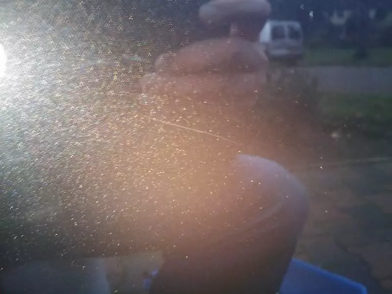

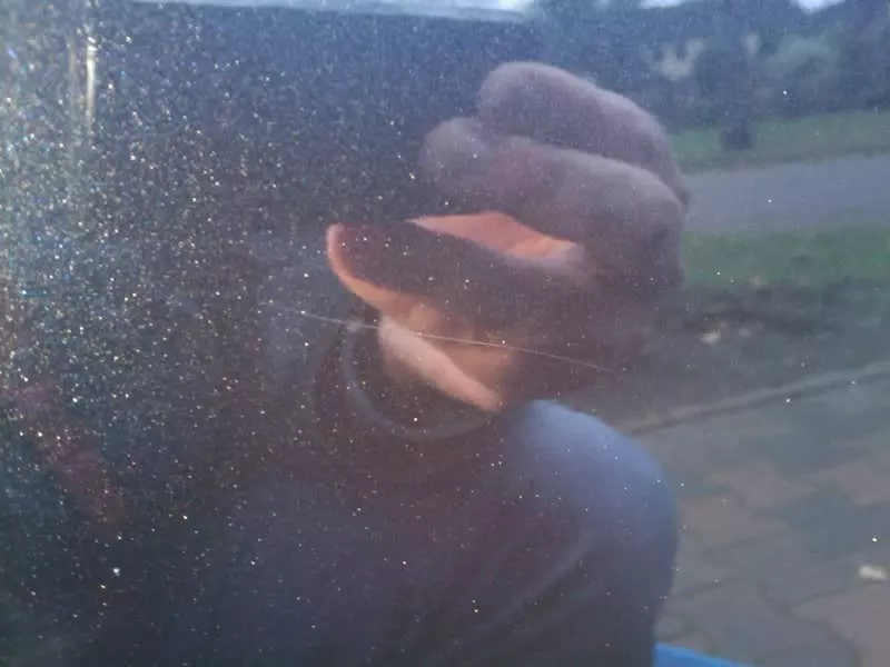

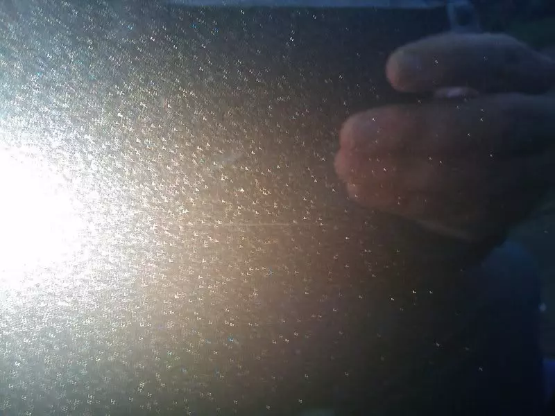

Dit is het resultaat (foto van mn telefoon):
2 hits
3 hits
Is het nu verstandig om Inizio te proberen (deze moet ik bestellen) of een andere pad (zwaarste wat ik heb is oranje). De kras is niet te voelen met de nagel, hij lijkt op de foto wit maar dat is van het licht, de kras zelf is zwart.
Met inizio moet dit redelijk weg te krijgen zijn. Het zou ook kunnen dat je te weinig doorwerkt en het product afneemt voordat het afgebroken is.
Overigens, zere vingers van het trillen is niet goed, ik zou je pads is wat beter centreren ;)
Je kan altijd nog een paar hits doen met Mezzo, maar inizio op oranje en eventueel wol, de speciale foamed wool geeft sneller resultaat. Al is het moeilijk te beoordelen hoeveel kras er nu daadwerkelijk nog in zit.
