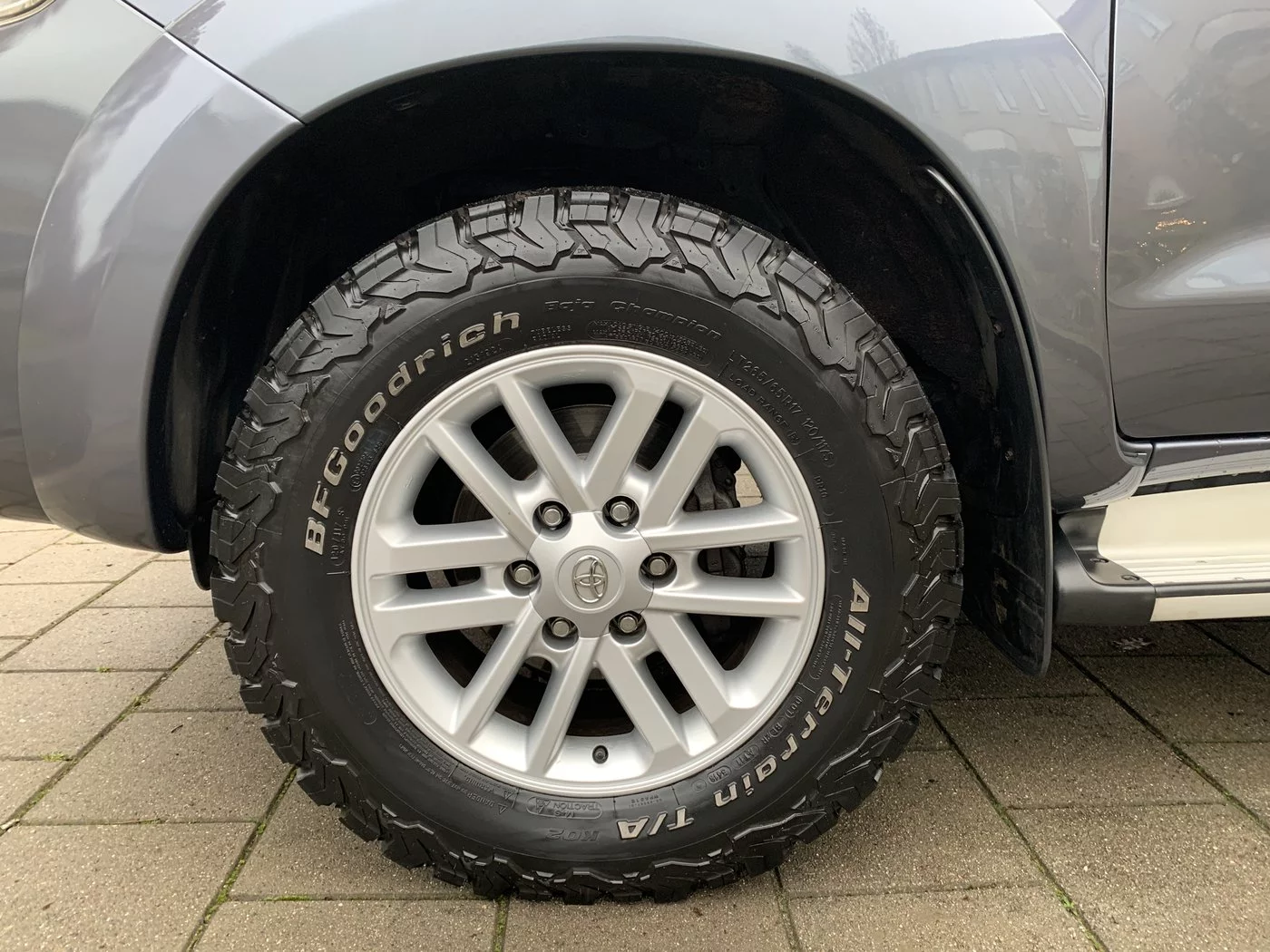

Wielen voor behandeling..
En na behandeling, binnenkant niet fatsoenlijk kunnen doen omdat mijn krik de auto simpelweg niet op kan krikken. Normaal demonteert mijn vader de wielen om ze zo goed schoon te kunnen maken.
