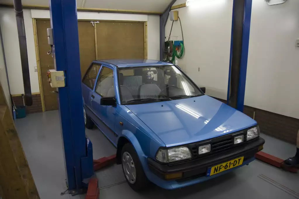

Vandaag voor het eerst de DAP geprobeerd, op de Starlet van mijn broer begonnen als oefen auto.
Hij had de auto gisteravond al gewassen en gekleid om vervolgens vandaag de hele dag met de DAP bezig te gaan.

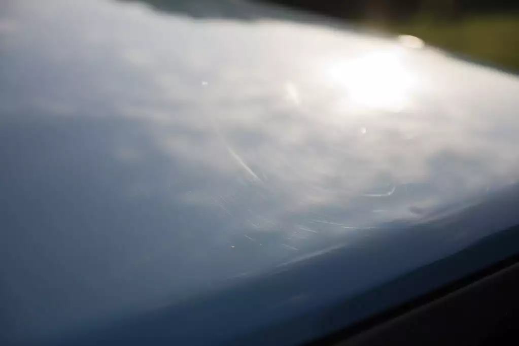

Lak was zeer slecht, krassen en totaal geen glans. Je zag een spiegeling maar kon niet echt wat van maken wat het was.

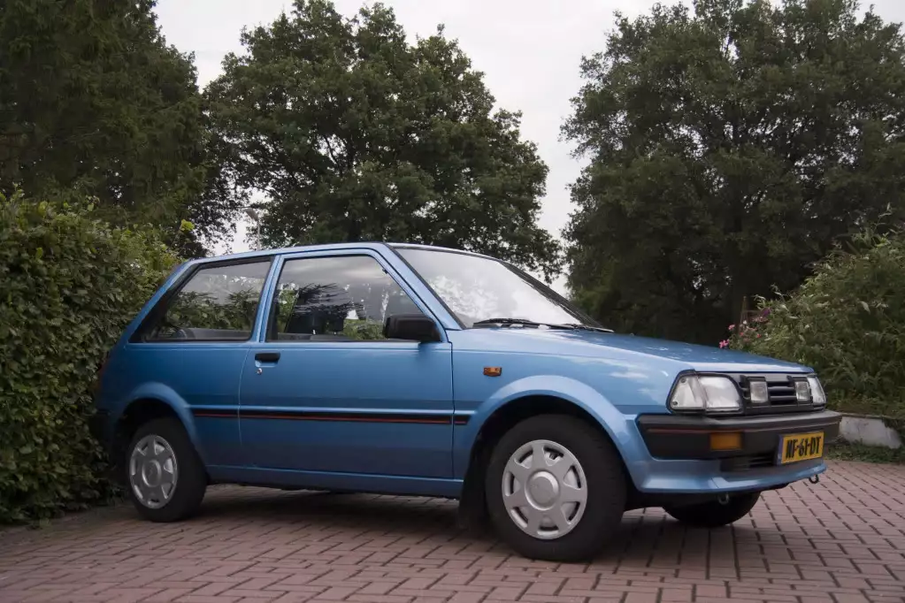

Toen alle kunstof delen nog even in de trimrestorer gezet. Het is weer een plaatje.

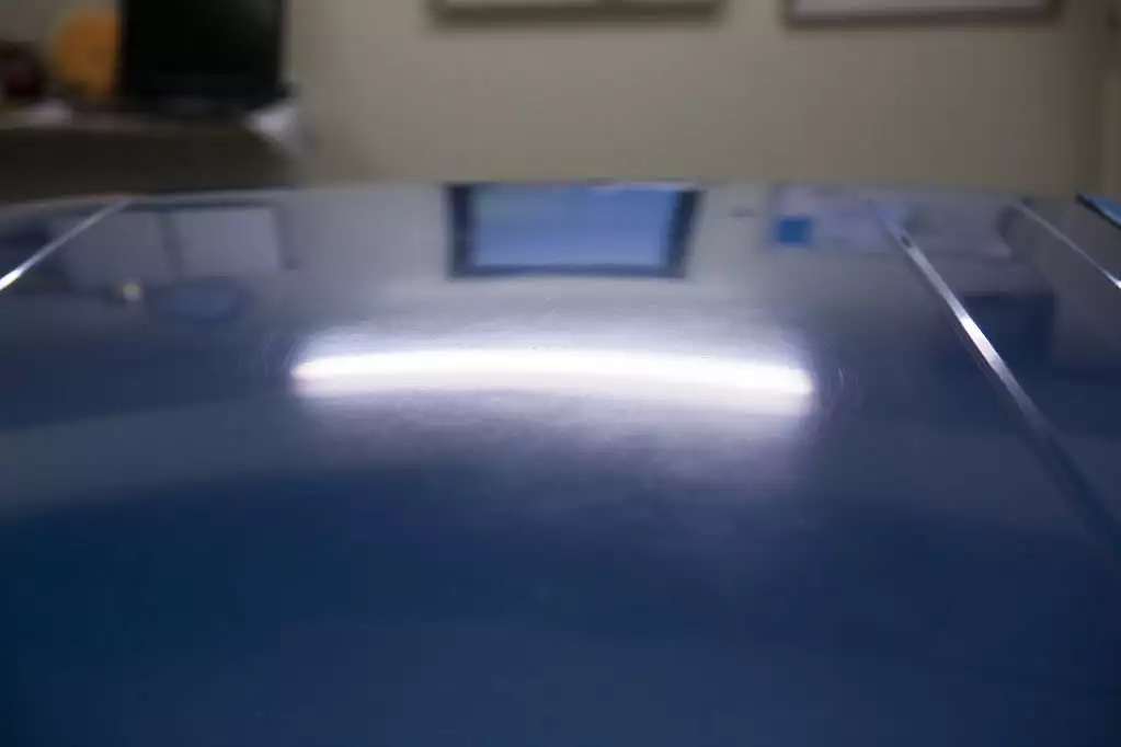

Eerst een paar 'voor' foto's:

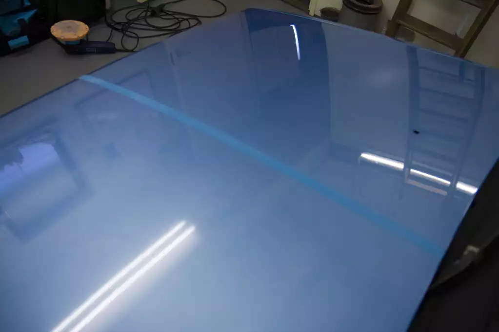

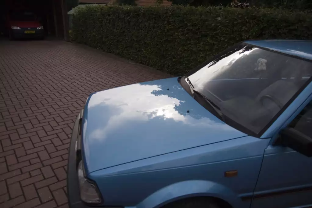

Een 50/50 na een eerste pass met SSR2.5 op oranje pad, zie verschil in tl verlichting

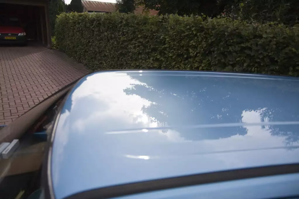

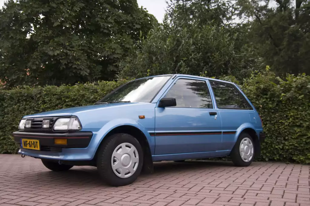

En een aantal 'na' foto's:
