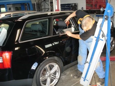

Iemand enig idee hoe ze dit doen?
Mijn wagen zit momenteel binnen bij de carrossier maar ik heb nogal schrik voor schades aan het interieur en dergelijke meer...
De blutsen worden uitgelepeld....
Kan iemand mij deze techniek eens uitleggen?
Met een onderstaande set:
Gaan ze op deze manier achter het betreffende gedeukte paneel:
en drukken ze de deukjes eruit.

Oke dat is inderdaad een duidelijke uitleg!
Kijken ze wel een beetje uit voor de raamrubbers en dergelijke in ere te houden? Ik stel mij hier tal van rampscenario's voor vandaar...
Groeten
Tja, daar kan ik dan weer geen antwoord op geven.
Dat is natuurlijk ook erg afhankelijk van de individuele uitdeuker.
Maareh...wat let je om van tevoren daar afspraken over te maken of zelfs ff foto's te schieten van je wagen?
Over het algemeen weten deze heren precies wat ze doen en hoe ze bij bepaalde plekjes moeten komen.
Heb het ook gezien bij het uitduiken van de Calibra, echt super mooi werk om te zien.
Zou me er niet teveel zorgen over maken ;)

bij ons op het bedrijf gaan we er altijd zorgvuldig mee om
en hebben we een speciaale plaat, die het raam rubber moet beschermen.
dus ook die blijven netjes
en alles andere bedrijven die ik ken die dat doen. werken altijd erg netjes !
dus niks om je zorgen om te maken
