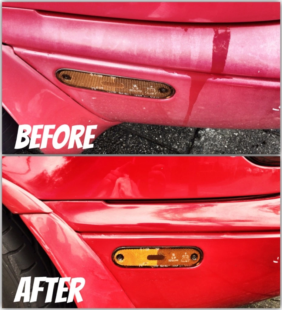

Na een aantal dagen lezen en topics doorworstelen begin ik toch maar mijn eigen vragen topic, aangezien de informatie overweldigend is haha! Ik heb dus een rode mx5 uit '91 met een redelijk dramatische lak.
Dit geeft een goed beeld hoe de lak is op de hele auto, ik heb de auto al een paar keer gedaan met autoglym super resin polish en daarna autoglym extra gloss protection met het volgende resultaat:
Echter is dit altijd maar van korte duur, want met ongeveer een week of 3 is de auto weer net zo roze en mat als voordat ik ben gaan poetsen. Nu wil ik binnenkort een DAP aanschaffen en de nodige spullen om de auto een wat langere periode mooi te houden. Ik moet erbij zeggen dat de auto met super resin polish al veel rode stof afgeeft, geen blanke lak dus..Mijn vragen: Welke middelen kan ik gebruiken om de auto iets langer mooi te houden? En met welke middelen kan ik daar zelf nog wat aan doen? Waarmee wassen en wat doen na het wassen? Ik ben dan van plan om de volgende stappen te doen: Wassen met 2 emmers Kleien En verder? Ik hoop dat jullie me kunnen helpen!

Als de lak na 3 weken alweer dof is dan is dat veel te snel. Met welke middelen was je de auto nu, het lijkt erop alsof je iets gebruikt wat de huidige bescherming heel snel afbreekt.
Je zou eens een glaze zoals Poorboys White Diamond kunnen toepassen na de SRP en voor de EGP. Die glaze voedt de lak waardoor hij niet zo schraal wordt.
Bij mij helpt dat ook redelijk goed om dit soort lakken langer hun kleur te laten houden.
In plaats van de EGP zou je ook eens kunnen kijken naar bijvoorbeeld de Gyeon CanCoat. Wilma's kadett (uni blauw) verkleurt met een gewone wax / sealant heel snel. De laatste keer heb ik daar cancoat op aangebracht en tot op heden is deze nog steeds niet verkleurt (aangebracht in Juli / Augustus).
Ik was de auto altijd met autoglym bodywork shampoo en conditioner, dus misschien is die wat te aggressief.. Ik ben van plan om de DAP 500 power pack aan te schaffen, en een klei pakket en een goede wax, in de hoop dat de auto dan wat langer mooi blijft. Zou dat Powerpack me op weg kunnen helpen? En wat voor stappen zou ik na dat Powerpack nog kunnen doen? En natuurlijk waarmee moet ik de auto wassen zodat ik niet het hele handeltje eraf schrob? Is er na gewoon de auto wassen nog iets wat ik makkelijk kan gebruiken dat de auto blijft beschermen? Verzonden vanaf mijn iPhone met Tapatalk
Van een DAP ga je zeker geen spijt krijgen. Ik zou wel overwegen om door te sparen en voor de 900 te gaan. Mocht je in de toekomst nog andere auto's willen gaan doen dan heeft die 900 net even dat beetje meer correctie kracht dan de 500. Aan de DAP500 ben je overigens ook echt niet verkocht, blijft een prachtige machine om mee te beginnen.
Zoals ik in de vorige post ook al aangaf zou ik me eens gaan verdiepen in een glaze die je lak ook voedt. Door het polijsten maak je de lak eigenlijk alleen maar schraler en schraler.
Je kan de glaze een beetje vergelijken met body lotion voor je huid. Door het gebruik daarvan word het gevoed en droogt het lang niet zo snel uit.
De glaze kan je handmatig en machinaal aanbrengen. Machinaal heb je dan heel weinig product nodig. Je kan dit dan machinaal aanbrengen met een zwarte of gouden pad of handmatig met een zwarte handpad.
Ik weet niet hoe agressief die autogym shampoo is. Je zou eens kunnen kijken naar een shampoo met een wax toevoeging (Dodo Juice Sour Power, Poorboys Super Slick & wax, Gyeon Bathe+ of Mothers California Gold Car Wash.
Als je de auto na het wassen even wat extra's wil geven dan zou je eens kunnen kijken naar een product als Dodo Juice Red mist of Gyeon Cure.
Mocht je het verschil tussen een DAP500 en 900 eens willen proberen of zien dan ben je van harte welkom in Harderwijk.
Ook heb ik nog wel wat samples met shampoo & glaze om eens te proberen, net als was red mist.
Bij interesse moet je maar even een PB sturen.
De Autoglym-shampoo is idd nogal vraatzuchtig. Twee keer mijn auto wassen en de laag wax (Natty's) + SRP was verdwenen. .
