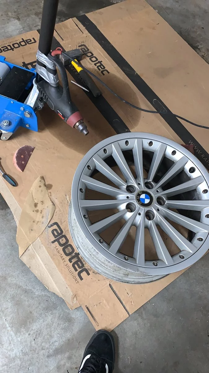

Ik heb dit setje vandaag naar de coater gebracht. Q2 Rim is de beste?
@Juffer1 Moeten ze dan eerst gepolijst worden? En hoe vaak moet je dit toepassen?
