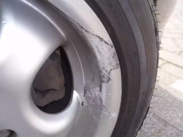

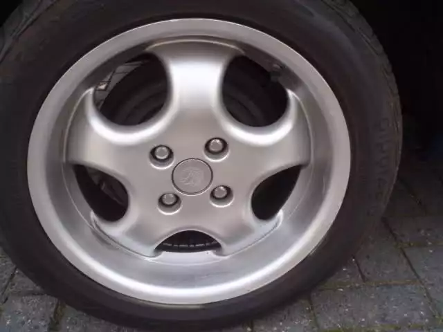

Ik ben dus die buurman en wou jullie de foto's laten zien van me velgen,ik heb hier en daar wel informatie gewonnen maar ik ben er nog niet uit.
Weet iemand hier een passende oplossing voor.
Enige oplossing daarvoor is laten stralen en lakken of stralen en poedercoaten. Poedercoaten is veelal goedkoper dan lakken.
Voor zo'n 250 euro heb je al je velgen weer als nieuw met poedercoaten.
Zelf schuren zou je kunnen doen, maar dat kost een flinke tijd, zeker met deze schade. En het lakken is met spuitbussen ook niet altijd even makkelijk.
Het is wel een gepolijst velgbed zo te zien. Je zou dus de bedden ook nog opnieuw kunnen laten polijsten want zo te zien zijn de velgharten nog vrij netjes.
Voor adressen even google-en naar velgendokter oid dan kom je er wel uit.
Nog een optie:
De velgen in de verfafbijt zetten en opnieuw spuiten. Opzich goed te doen, wel wat werk.
Groeten,
Vincent
Enige oplossing : zandstralen, poedercoaten in elke gewenste kleur en anders verkopen en/of nieuwe aanschaffen ! Zelf klussen is bij dit soort problemen NIET te doen !
