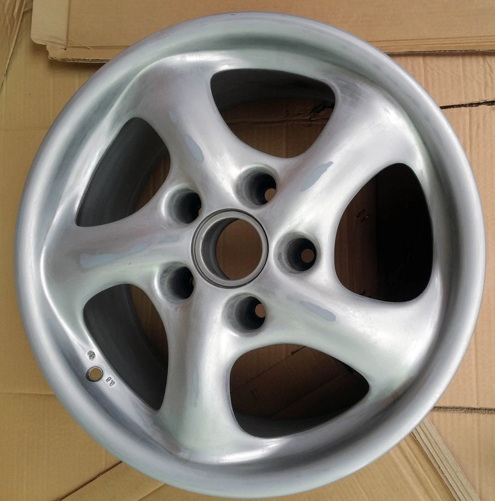

kleine beschadigingen weg geschuurd (geen stoepschade)
Ben begonnen met korrel 100 en geëindigd met 800

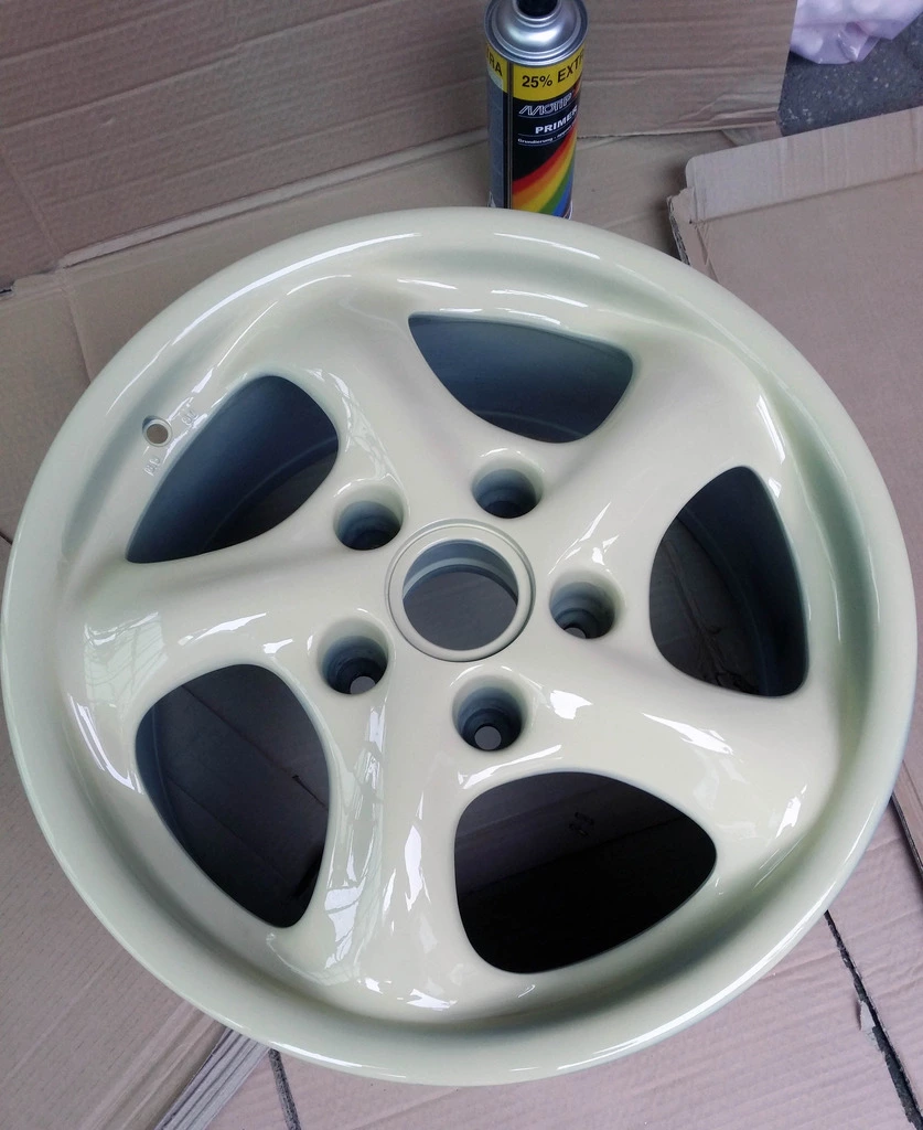

Hier de primer gespoten met een Motip spuitbus.

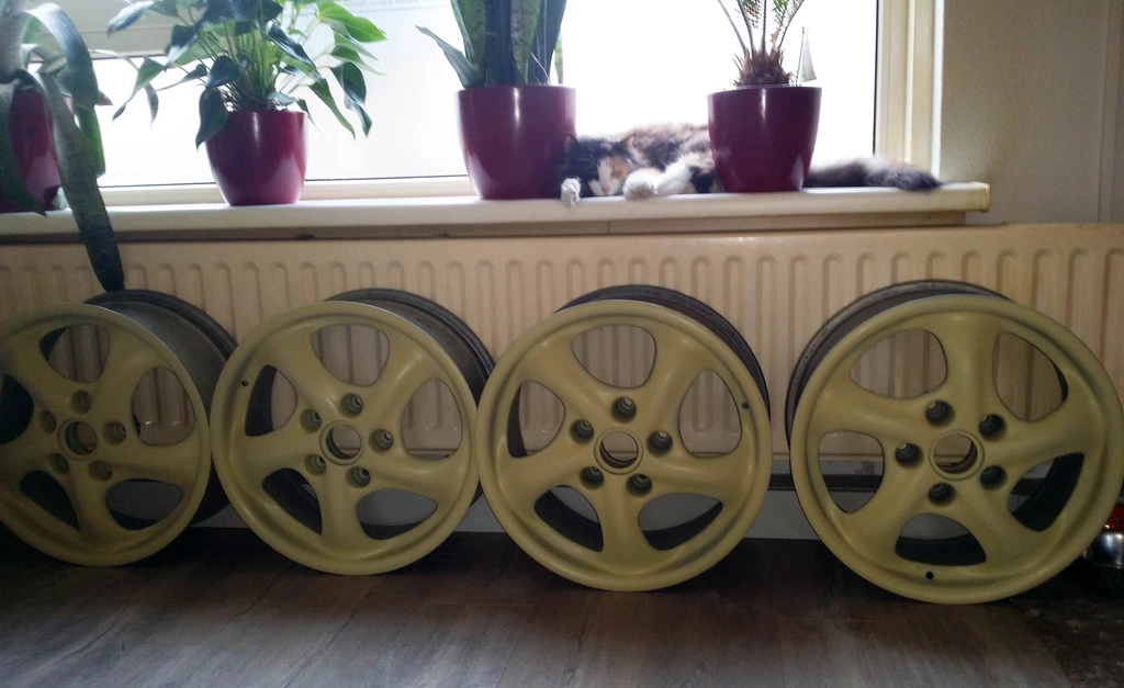

Even lekker laten drogen in de woonkamer bij de kachel

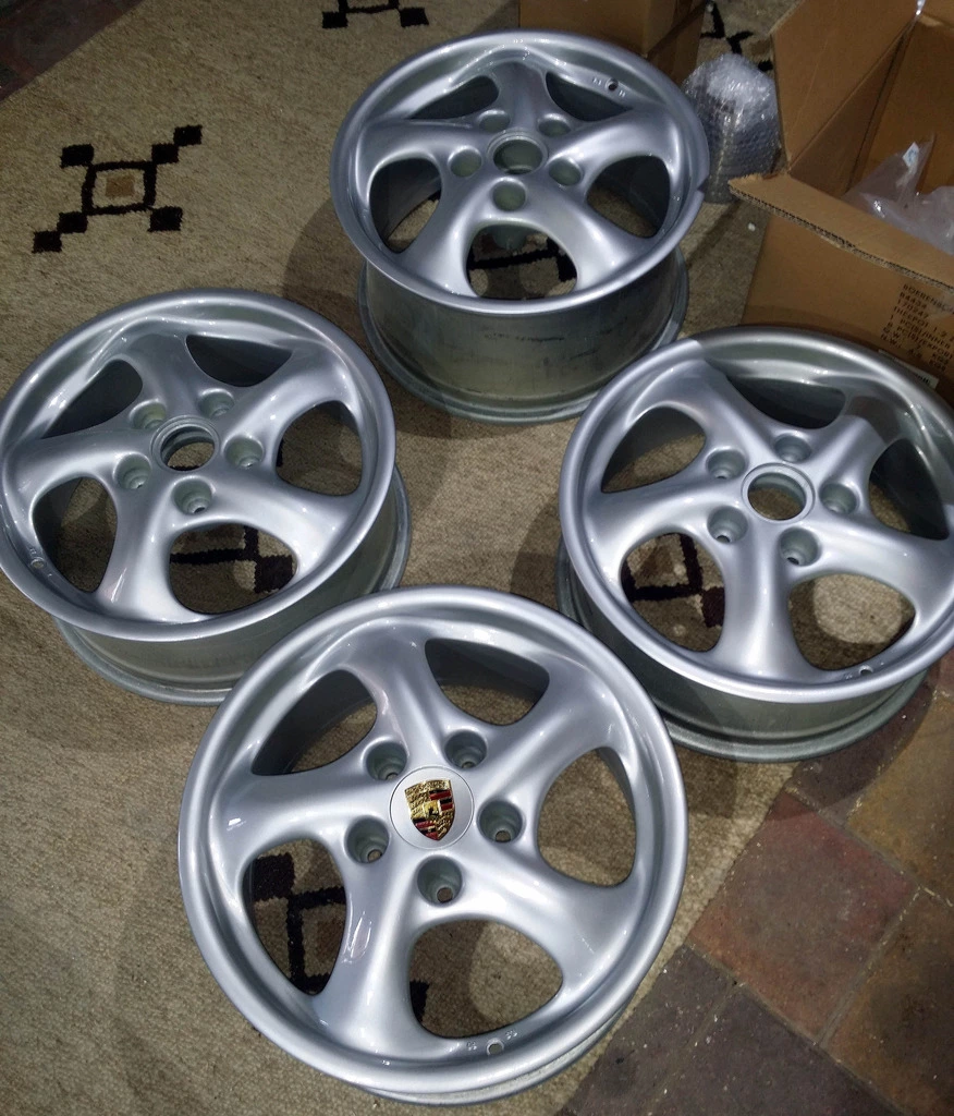

Daarna Motip Zilver Wheelspray er op en 5X met een spuitbus 2K blanke lak er overheen.
Dan zien ze er zo uit.
Daar kan geen poetsbeurt tegenaan.
