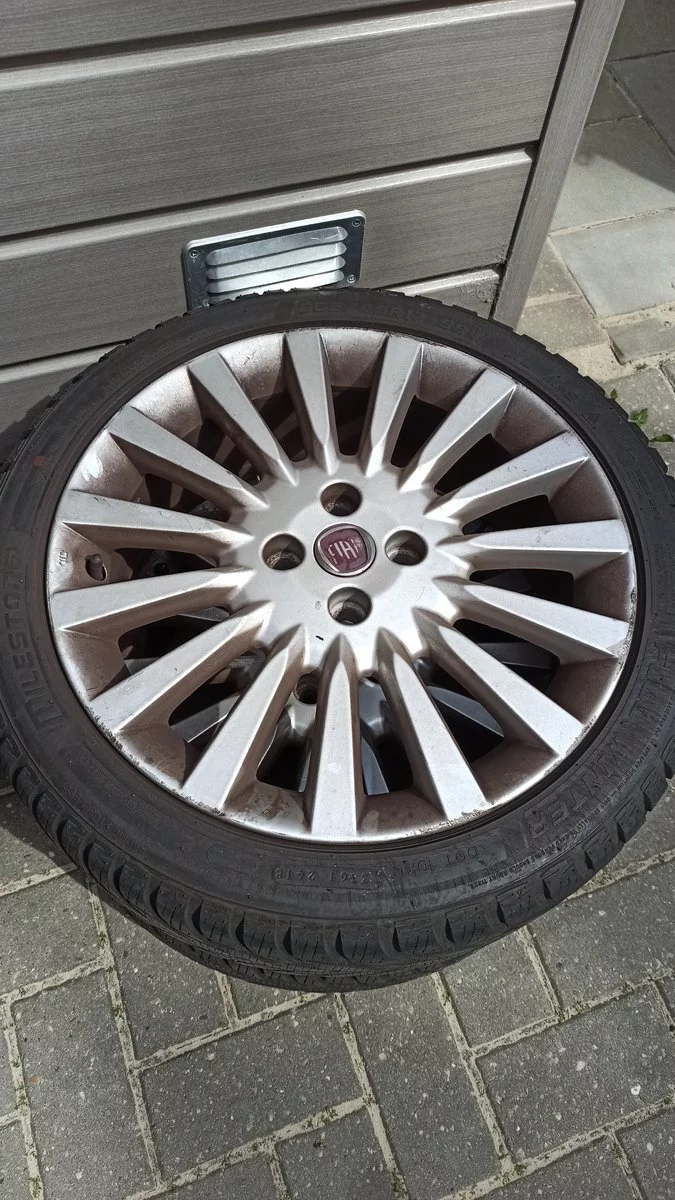

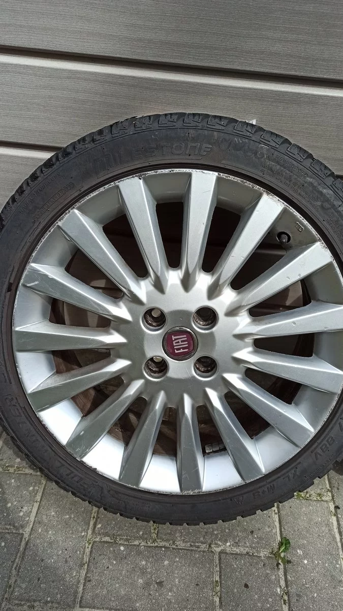

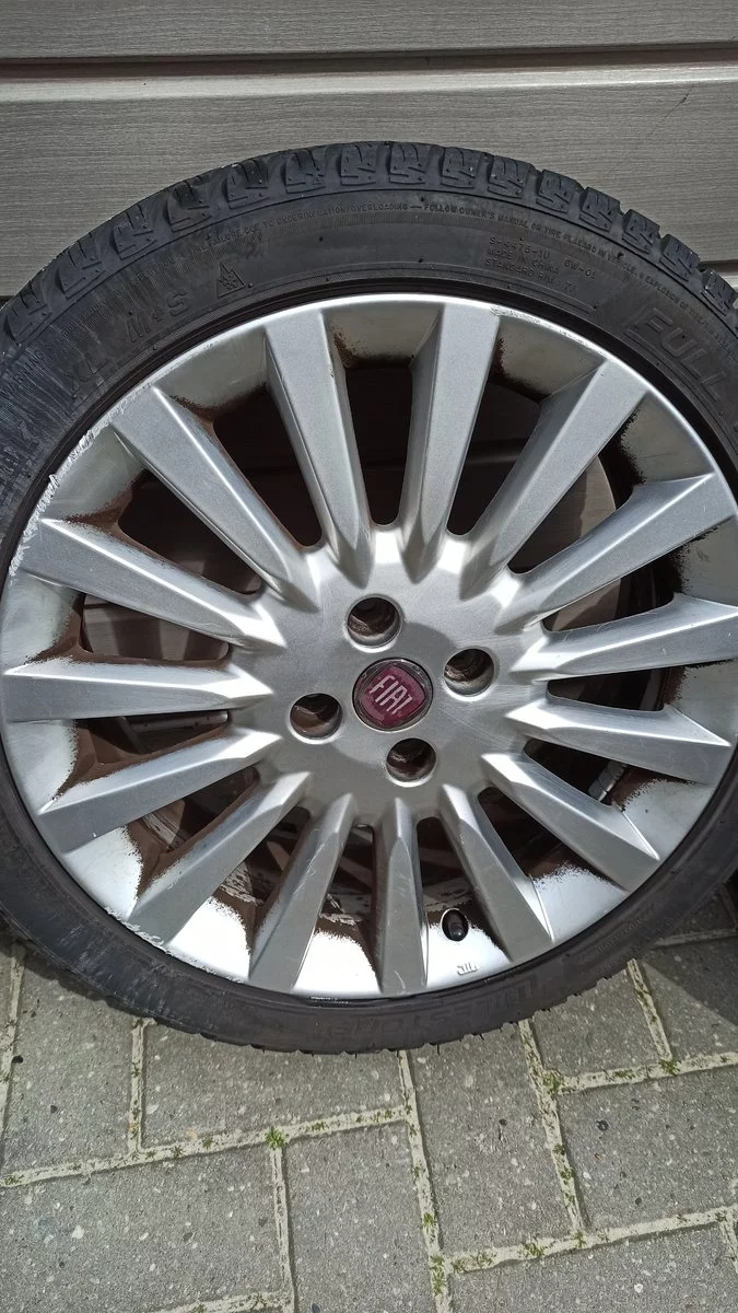

Ik heb winter velgen met best wat schade en ik wil een andere 'look'. Ik heb me bedacht om ze eens proberen op te knappen en ze een ander kleurtje te geven.

Stap 2 is ook gezet, een filler gekocht en wat primer... Handschoenen voor als ik met de velgen reiniger ga poetsen, en een soort schuur pad om in de ronde hoeken te kunnen werken... Het minder grove schuurpapier moet nog worden aangeschaft...

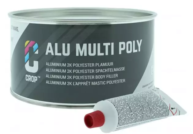

Ik heb de onderstaande filler gekocht..
Hopelijk gaat het daar ook mee lukken...
Bedankt voor de korrels welke ik t beste kan pakken...

De plamuur welke jij toont kan ook. Voordeel is dat deze makkelijker te schuren is en misschien net iets makkelijker is als ''amateur''.

De Spectrum plamuur heb ik ook altijd gebruikt, werkt prima. Veel plezier en succes met je klus.
