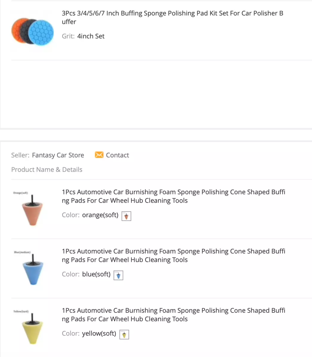

@Ric325i Inmiddels besteld! :p Ik heb sws nog Monello 4" Pads extra liggen! Als dat niet lukt, wordt het toch echt staalwol. En anders opnieuw spuiten!

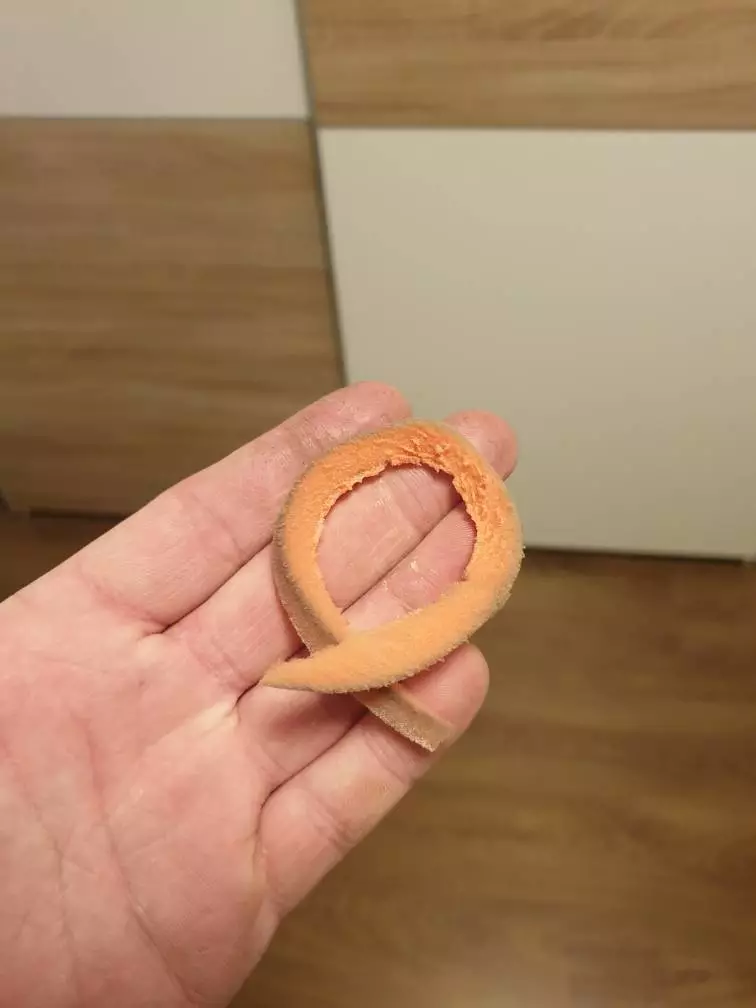

Die cones.... top kwaliteit....!
1x gebruikt en kapot... Heb hem apart gelegd. En de Monello cone er maar bij gepakt. Deze alie cone gebruik ik wel voor uitlaten [emoji28]
De alie cone krulde ook helemaal op... en werd dus een bolletje [emoji1787]
Ik zie dat je 3 verschillende kleuren hebt besteld. Heb je dit gedaan zodat je ze apart kan houden, dus 1 voor d velgen, 1 voor de uitlaat, en een voor de lak?
Zo ja, dan is dat slim ! :)
Zo niet, er zit geen verschil in de cones kwa hardheid...
@RoyR Ja, achja... Voor die paar euro's Ik had er 1 besteld voor de uitlaat, 1 voor de velgen en die andere weet ik niet waarom. Ze hadden 3 kleuren, vond ik wel mooi compleet!
De kwaliteit is meestal niet heel goed, maar soms verrast Ali me wel eens. De Hex Logic imitaties schijnen wel prima te zijn! :eek:
