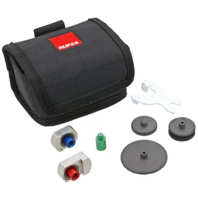

Precies wat RedCat al zegt, voor sommige kleine apparaten zijn er verwisselbare assen beschikbaar (vaak meegeleverd) waarbij je de uitslag kan veranderen, maar dus ook het contragewicht is aangepast aan de andere uitslag. Voor grotere apparaten en uitslagen (en dat is dit gezien de 6" pads) zijn de krachten te groot, waardoor een verwisselbare as niet lang mee zal gaan.
Hieronder een plaatje waar de verwisselbare asjes voor de Rupes Nano Ibrid op staan (groen, zonder uitslag, blauw met 3mm uitslag en en rood 12 mm uitslag, je ziet dus ook het contra gewicht op het asje zitten)
