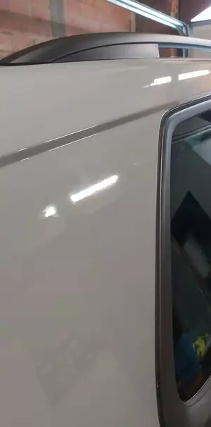

Nieuwe Skoda Kodiaq Sportline gisteren net in de coating gezet (Gyeon Q2 One Evo). Vandaag bij opzetten Cure enkele vlekken te zien waar het lijkt alsof er geen coating aanwezig is (kleurverschil/matter). Hoe los ik dit op? Volledig paneel opnieuw polijsten, ontvetten, .. en opnieuw coaten, of kan je mits heel goed afplakken enkel de vlek corrigeren?

Ik zou het paneel opnieuw polijsten met een fijne pasta en daarna opnieuw, na ontvetten, de coating aanbrengen.
Coating aanbrengen blijft een nauwkeurig werkje, zelf vind ik de lichte kleuren lastig en is kunstlicht een goede hulp.
Reacties: RoyR
Maar nu zal de coating daar ook weg zijn. Veloce is een grove pasta/compound.
Nu de vervolg stappen: ontvetten en her-coaten.
Reacties: RoyR
Op een donkere lak kan je het beter eerst proberen met Monello Finale.
Veloce is een grove compound. En finisht daarom ook niet zo mooi als Finale. Waardoor je een waasje kan gaan zien.
