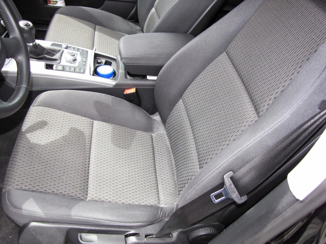

zetel voor :

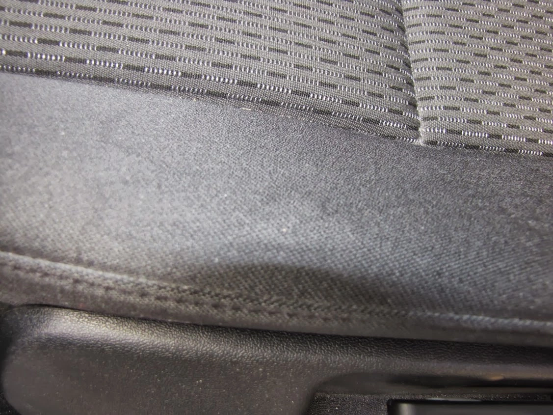

detail foto van één der kringen (was moeilijk te fotograferen) in de wang van de zit:

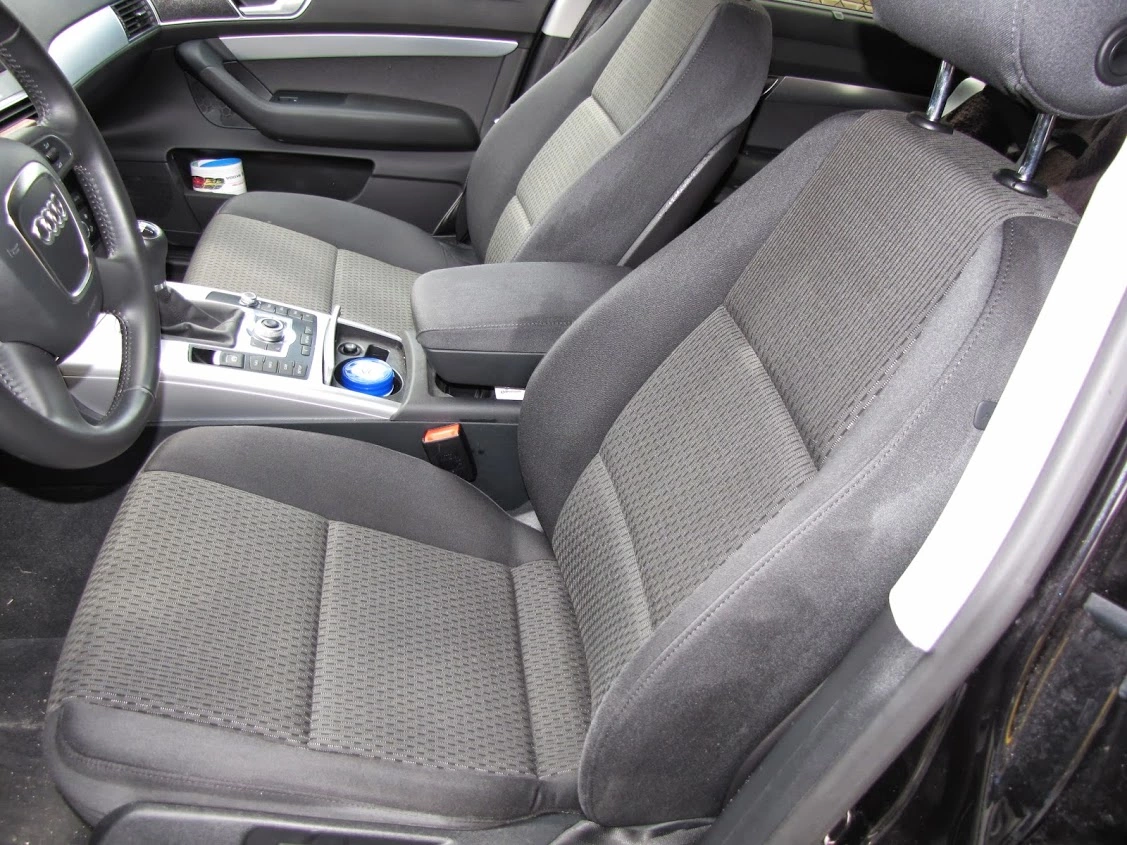

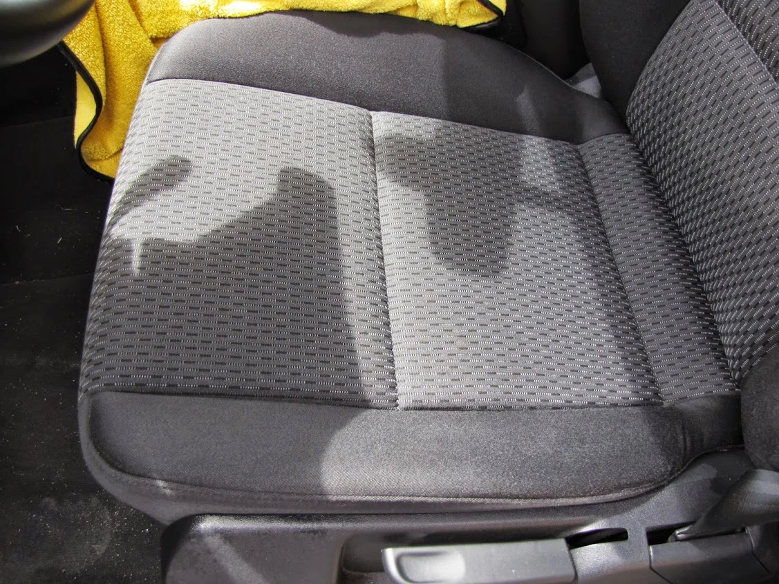

foto na de behandeling...zetel is nog donkerder en nat...de valse schaduwen kwamen door de flash en waren in het echt niet zichtbaar:
Op de volgende foto zie je het verschil te goed met de passagierzetel...deze had een gelige schijn...daarom besloten om deze op dezelfde manier ook aan te pakken:

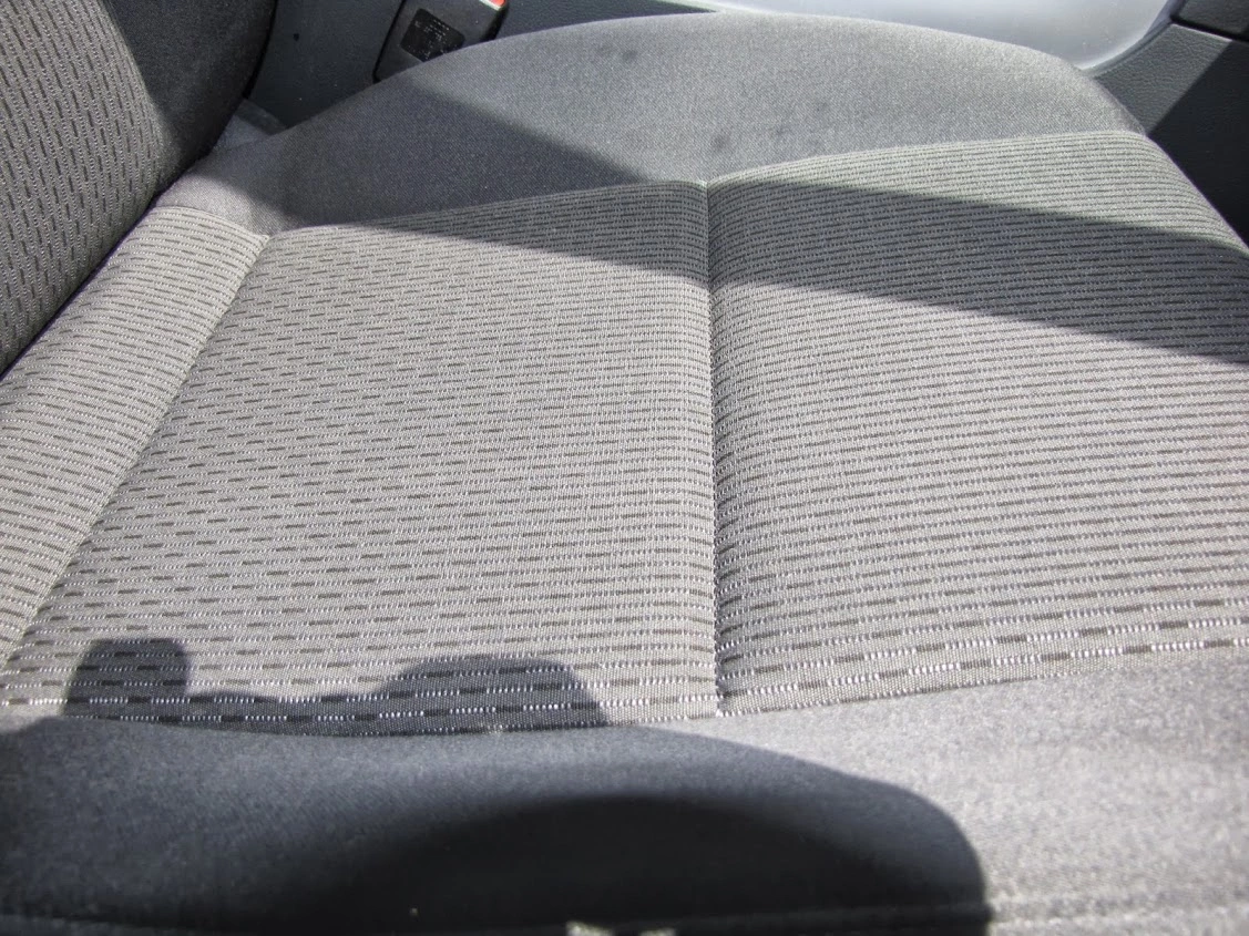

Tweede zetel na : (de donkere vlekjes in de linkerwang waren schaduwen van vlekken op de raam):

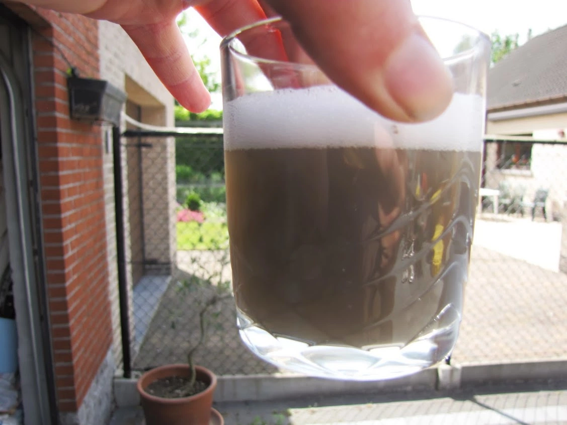

Om te bewijzen dat er toch wat vuil uit de zetel kwam, de volgende foto met wat water dat ik uit de extractor heb gehaald...spreekt voor zich:
