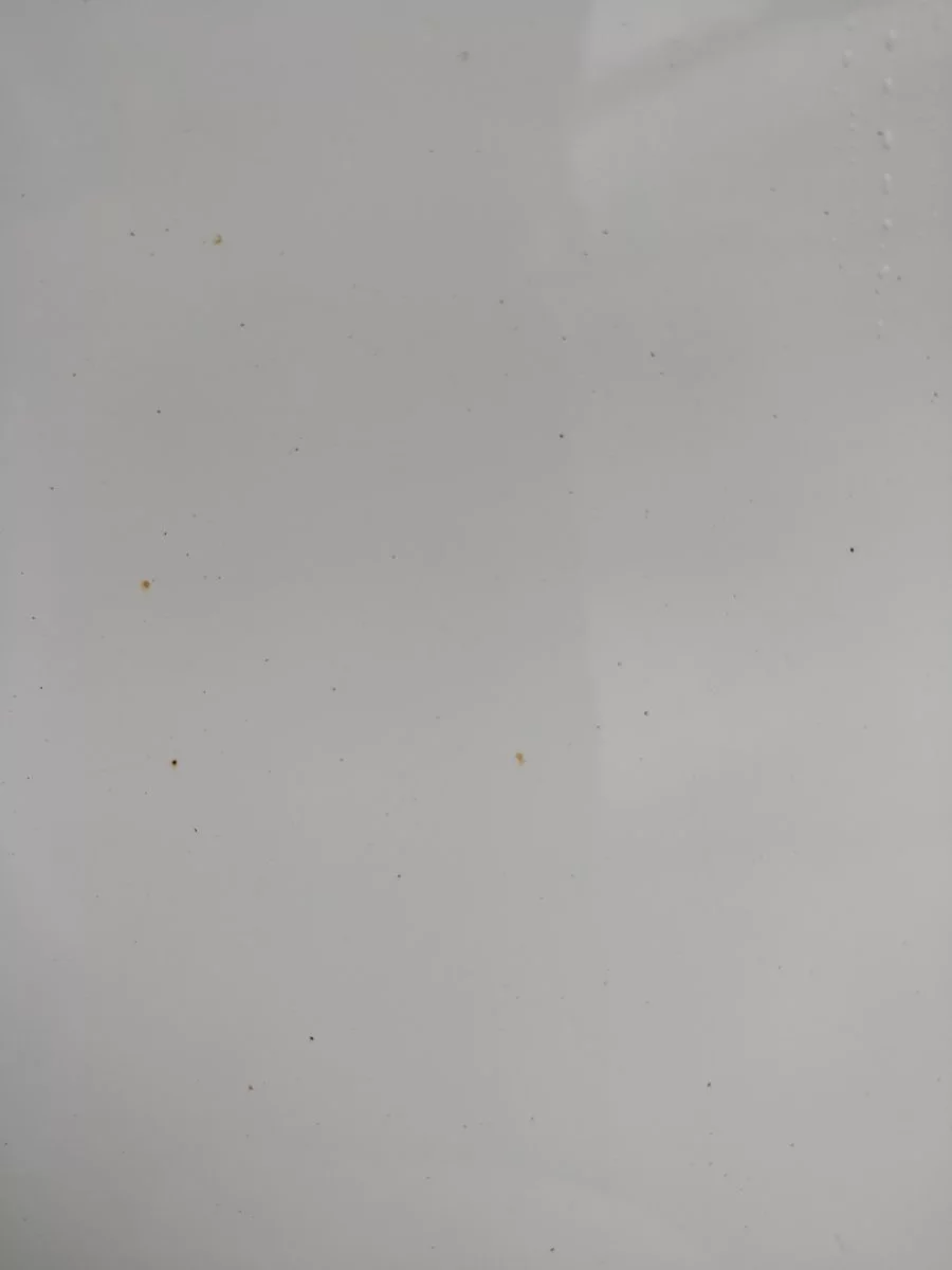

Om te beginnen ben ik vrij nieuw in het poestwereldje.. maar vandaag de hele auto gewassen voordat ik wou beginnen met het poetsen maar nu zat de lak vol met : zwarte en roestachtige puntjes(zie foto) met kleien gaat het er zeer moeizaam af. Iemand tips?

Kijk op de CarClean site eens naar Monello Non-Ferro, opspuiten op een droge auto, even laten inwerken en afspuiten, bij grove vervuiling herhalen.
Jup, je zal waarschijnlijk een ''de-ironizer / ijzerverwijderaar'' nodig hebben. Dit spul spray je op en zal over enkele minuten de roest gaan oplossen. Er ontstaat dan een reactie die paars kleurt. :D
Monello - NonFerro is inderdaad een goede optie. Een literfles met daarbij een losse fles + sprayer is altijd makkelijk omdat je het ook voor velgen kan gebruiken. (Waar remstof veel vaker voorkomt)
Bedankt voor de super snelle reactie's!! Is de monello nonfero veilig voor witte unilakken? En gaan hier de zwarte puntjes ook mee weg?
Ja, is veilig voor lak, onveilig voor roest ;-)
Puntjes zal je wegkrijgen als het roest is
Misschien een keer herhalen, zoals hierboven al aangegeven
