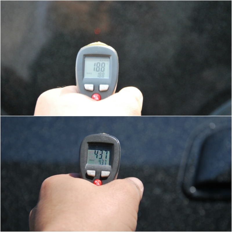

Foto gemaakt afgelopen zondag (17-6-2016), rond de klok van 11 uur bij een buitentemperatuur van 14 graden volgens buienradar.
Schaduw en in de volle zon...

Amai, das een verschil van 24.3 graden en dat nog in de goeie voormiddag. @nicknameless vanwaar heb je eigenlijk dit thermometer vandaan?
Gebruik deze meters als indicatie en niet als absolute waardes, de goedkopere zijn verre van secuur.
Spreek uit ervaring vanuit het werkveld.
Fluke is echt een bekende merk maar vind het iets te prijzig 89€ voor een thermometer.
Heb het enkel nodig voor kleine klusjes voor Bv eens aan een opvlakte van de auto te meten (in de volle zon)
Had van nicknameless ook een link gekregen van Conrad en heb redelijk goei toestel gevonden voor 39€ ik denk dat ik er voor zal gaan.
