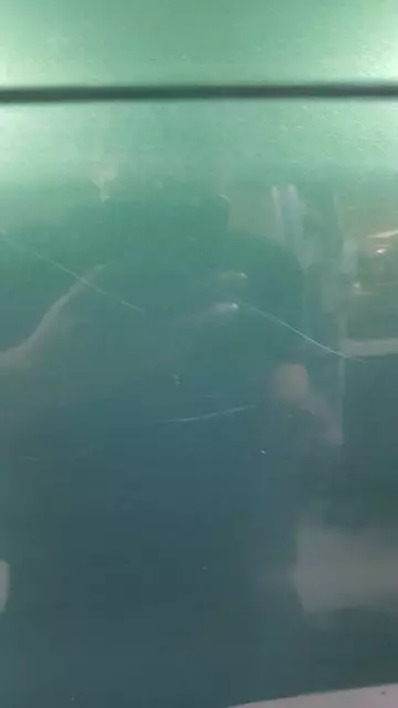

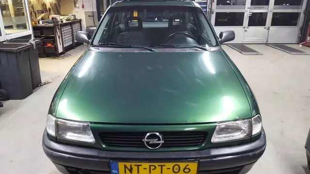

Bij deze dan even wat foto's van t opeltje. Dit is gewoon een auto om t een en ander uit te proberen. De Volvo wil ik als hij uit de stalling is ook wat liefdevoller behandelen dus ben een beetje spullen aan het verzamelen nu. Heb inmiddels een Nilfisk C125.7-6 besteld en binnenkort nog even wat spulletjes bij CC bestellen zoals emmers met Gritguards, foamlans en dergelijke.
Ik wilde graag het Kovax schuurpapier uitproberen, dus even een aantal krassen gezocht:
Geschuurd met 1500

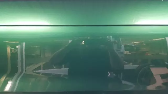

Geschuurd met 3000

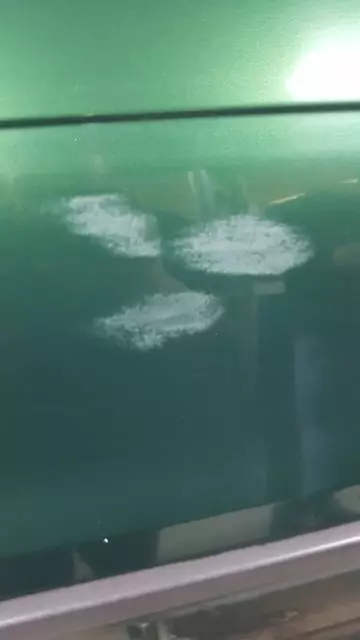

Gepolijst
Best leuk om een keer uit te proberen en wat ervaring hiermee op te doen.
Uiteindelijk is hij er zo uitgekomen:
Ik heb hierbij voor het eerst gebruik gemaakt van het schuren en voor het eerst Collinite 845 gebruikt. Valt me op dat het een fijne wax is, poetst goed uit en zorgt voor een mooie beading.
