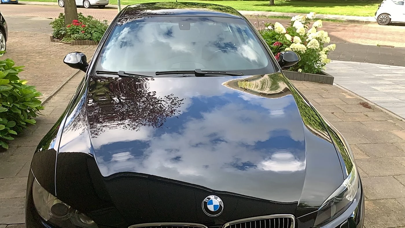

Glaze heeft voor en tegenstanders…
Geen glaze:

Resultaat is inderdaad mooi genoeg! Ik ga mijn bestelling plaatsen en kan erna natuurlijk toch nog altijd bij bestellen ;)
Thnx voor de tip!
