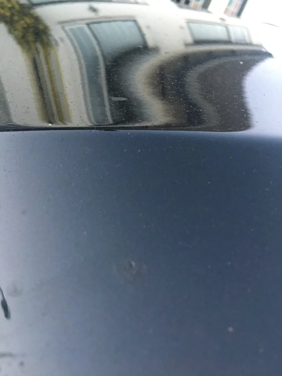

@Jordan - Jup, als het voldoende is uitgehard. ;) Als je dit zelf aan aangestipt hebt en er een "bolletje" op de lak ligt, dan zal je dot middels wetsanden wel egaal moeten schuren en daarna polijsten. :)
Reacties: Jordan
Tnx. Heb een foto bijgevoegd.Het is allemaal heel minimaal, maar toch. Op het onderste deel van de foto zie je een aangetipt stukje.
    46,3 KB · Weergaven: 247
@Jordan - Het lijkt inderdaad minimaal. Je zou kunnen proberen om dit middels alleen polijsten weer egaal te krijgen. :D Mocht dit niet baten, dan zou je kunnen wetsanden met p2000. (Als je hier ervaring mee hebt) ;)

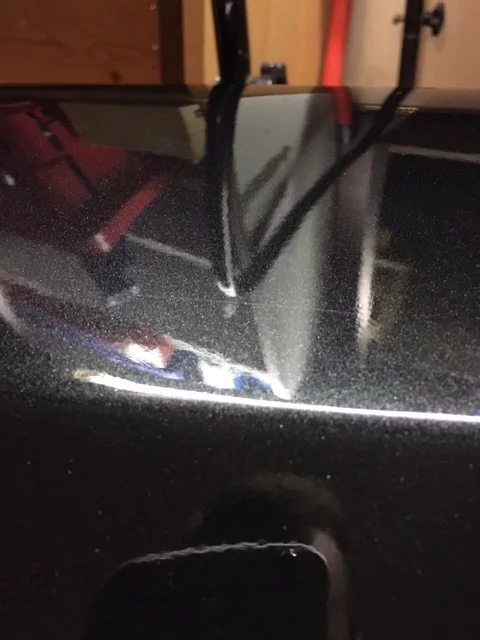

Gisteren een begin gemaakt met de DAP en S3 op de gele Raffini pad. Ik hou toch nog wel wat kleine krasjes zoals op de foto's te zien. Iemand een idee wat ik beter zou kunnen doen?
Opvallend is dat ik een diepe kras wél heb kunnen wegkrijgen, en de lichte krasjes niet.
