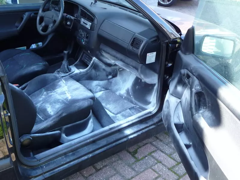

Het betreft hier een een Golf Cabrio uit 1995 met 134.000 km op de klok die door een aantal vandalen is mishandeld. Ze vonden het 'leuk' om een poederblusser leeg te spuiten in het interieur. Ik was erg huiverig voor de schade die dit mogelijk veroorzaakt zou kunnen hebben,maar gaande weg het project bleek de schade erg mee te vallen.
Allereerst wat vooraf pics.
Met dank aan de grapjassen in onze samenleving ]-0

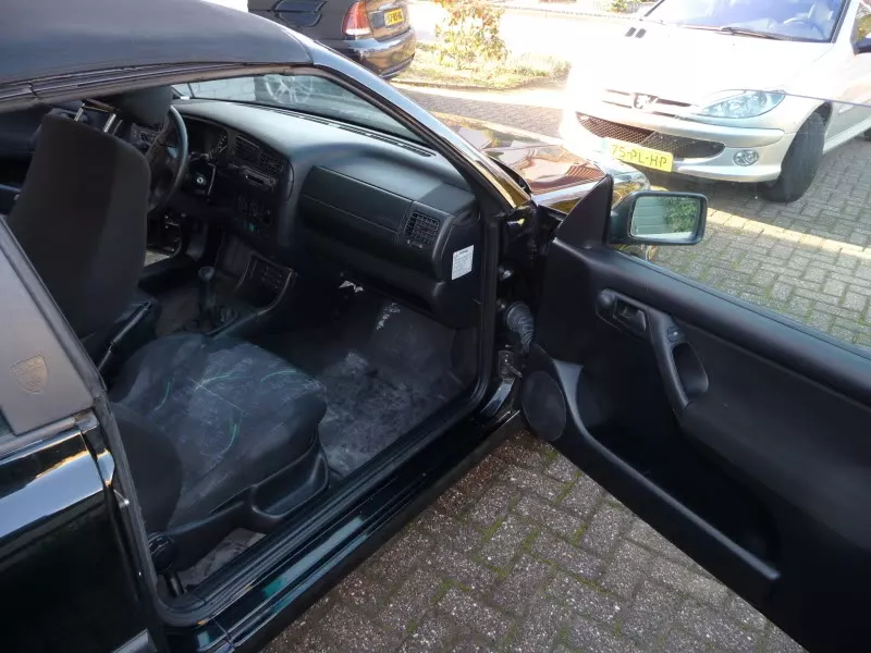

Om het poeder niet in mijn stofzuiger te krijgen ben ik even langs de pomp gereden en heb hem daar uitgezogen en heb ik gelijk een natte lap over dashboard gehaald. Zoals jullie zien heeft dit het interieur heel goed gedaan.

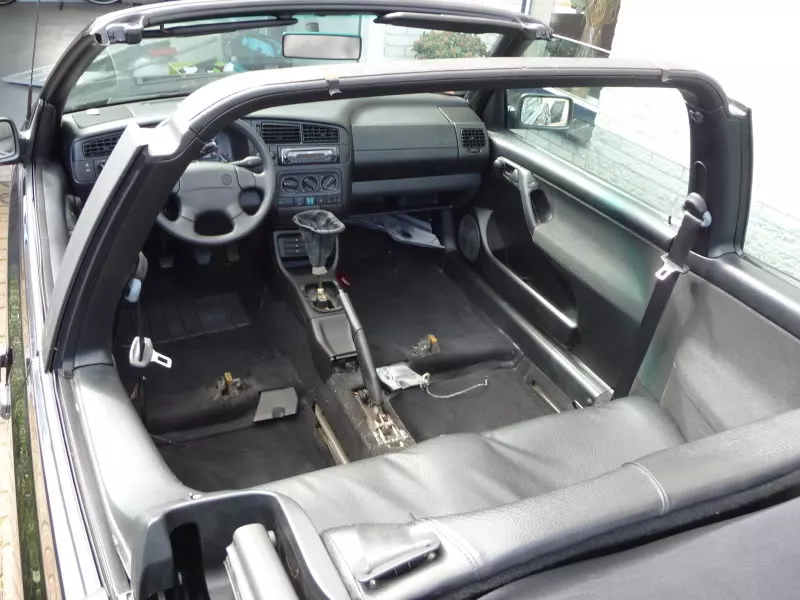

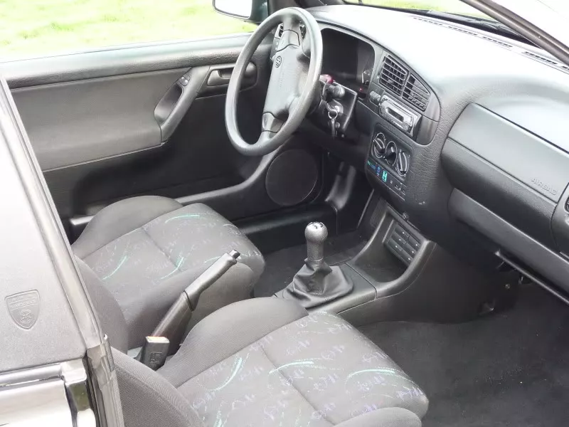

Om het mezelf wat makkelijker te maken hed ik de stoelen verwijderd en ben ik begonnen om een gedeelte van het dashboard te demonteren. Het viel me erg mee hoe ver het poeder achter het dashboard was gekomen. Met een natte doek, APC, extractor en een stofzuiger kwam er zelfs na flinke klappen op het dashboard geen poeder meer naar beneden.
Het volledige interieur heb ik gereinigd met de extractor,en APC. Hier knapte het erg van op. Het dashboard en andere interieur delen heb ik voorzien van een laagje PB Natural Look. Mjammie.... De leren achterbank heb ik met de Gliptone artikelen behandeld.

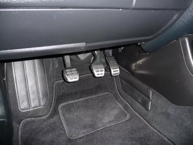

Ook heb ik een setje TT pedalen op kop kunnen tikken. Ziet er gelikt uit al zeg ik het zelf. Foto heb ik overigens vanavond pas gemaakt.

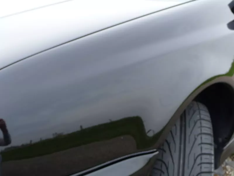

Hierna heb ik hem gekleid met PB Elastic Clay en Spay en Wipe. Na het kleien zag de lak er zo uit. Een raar effect ondanks dat de lak heerlijk glad aanvoelde.
Ondanks dat hij al 15 jaar oud is heeft de vorige eigenaar de lak, gelet op de redelijk schone klei, goed bijgehouden.
Aangezien het alleen maar beter kon worden heb ik begonnen met polijsten.
Zoals op https://forum.Carclean.com/cc_postst6238/Na-Inizio-op-zwarte-Golf-3-nog-niet-het-gewenste-resultaat.aspx te lezen is heb ik een aantal beginnersfoutjes gemaakt. Hierdoor heb ik mij niet uit het veld laten slaan en ben ik weer een wijze les rijker geworden.
Ik ben na mijn fouten verder gegaan met Mezzo op oranje, gevolgd door Mezzo op wit en Finale op zwart. De swirls waren verdwenen en de krasjes zo goed als weg. ^
