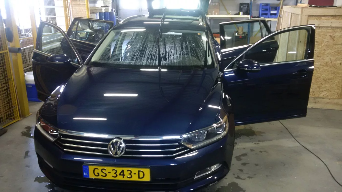

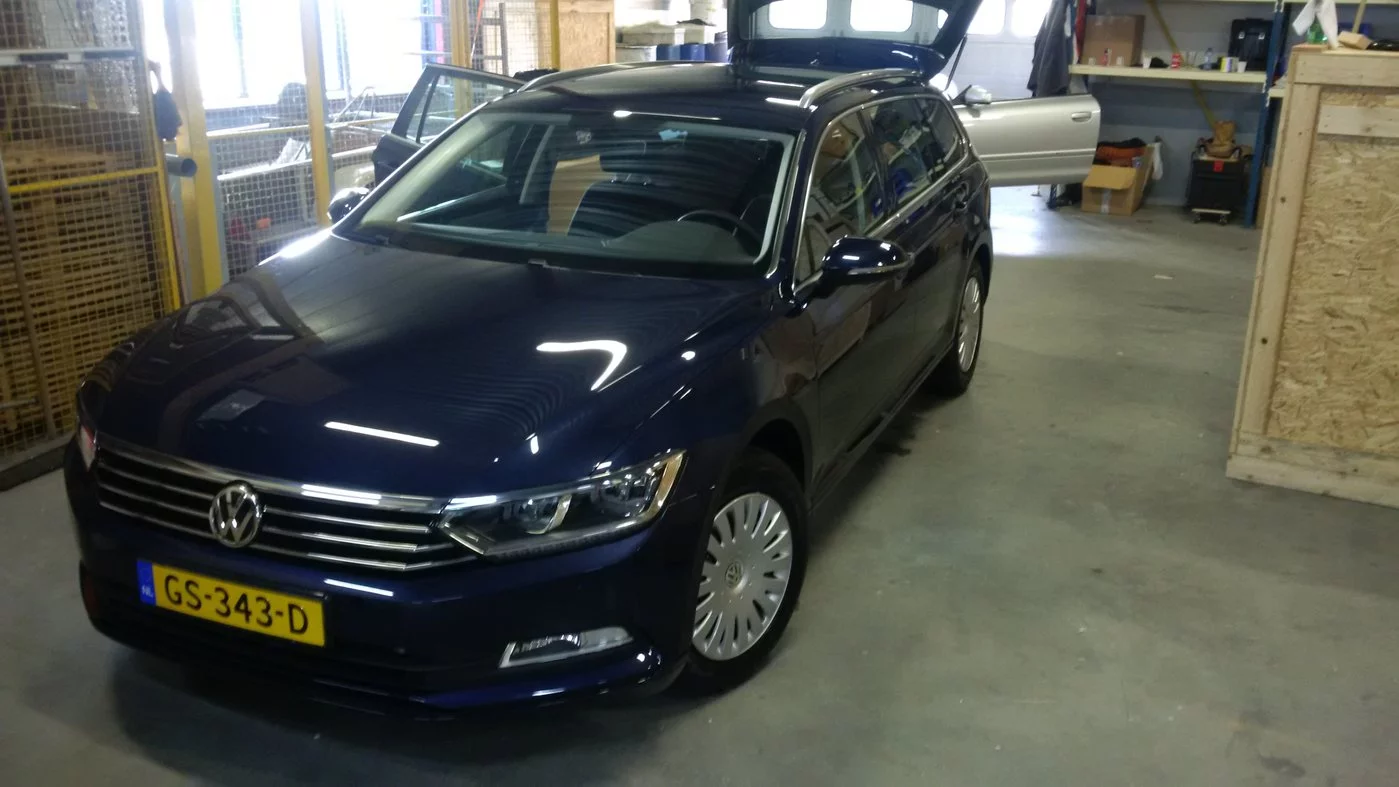

Vorig weekend mijn Passat maar eens onder handen genomen.
Begonnen met voorwas en wassen.
Ingespoten met Crudzilla, effe wachten en afspuiten.
Daarna gefoamd met Apple iFoam en weer afgespoten na een tijdje.
Wielen goed onder handen genomen met zeep oplossing, Mellow Yellow, Ferrous Dueller, Total Wipe Out en wat borstel en spons spul.
Zijkanten eerst ingespoten met Supernatural Tar & Glue Remover. (ik had geen zin om te kleien)
Handgewassen met 3 emmer methode met Born to be Mild.
Auto afgedroogd en wel klaar voor het echte werk.

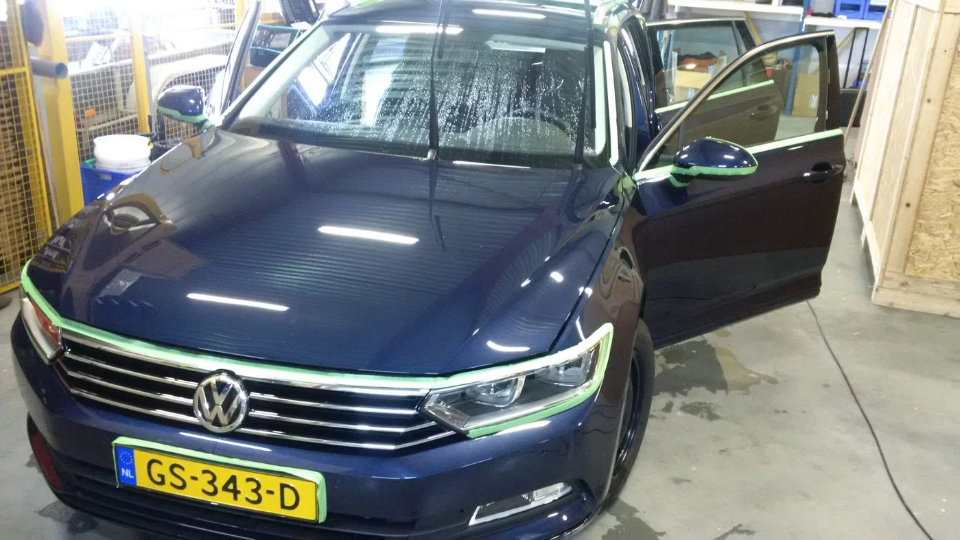

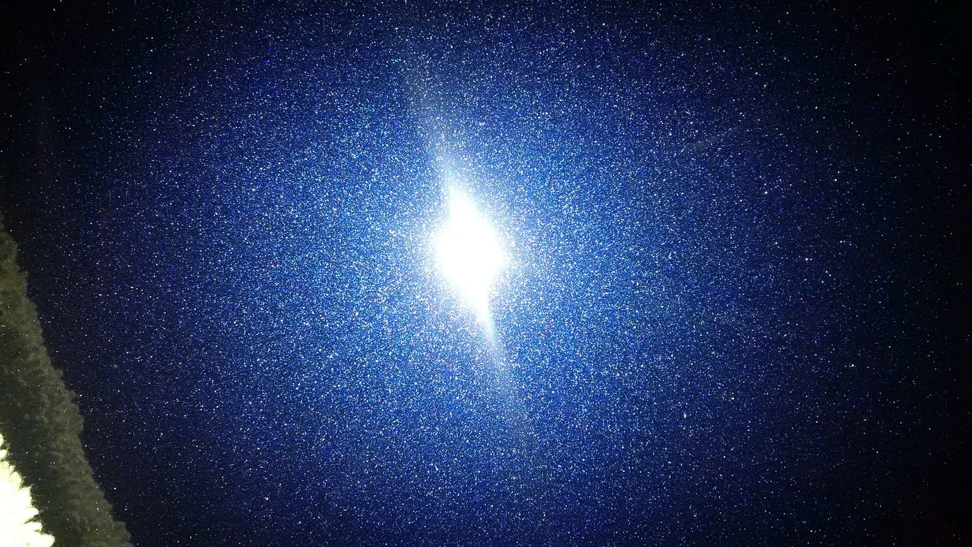

De boel goed in de tape zetten :
Weer een weetje rijker. Groene accenten op donker blauw is afschuwelijk.

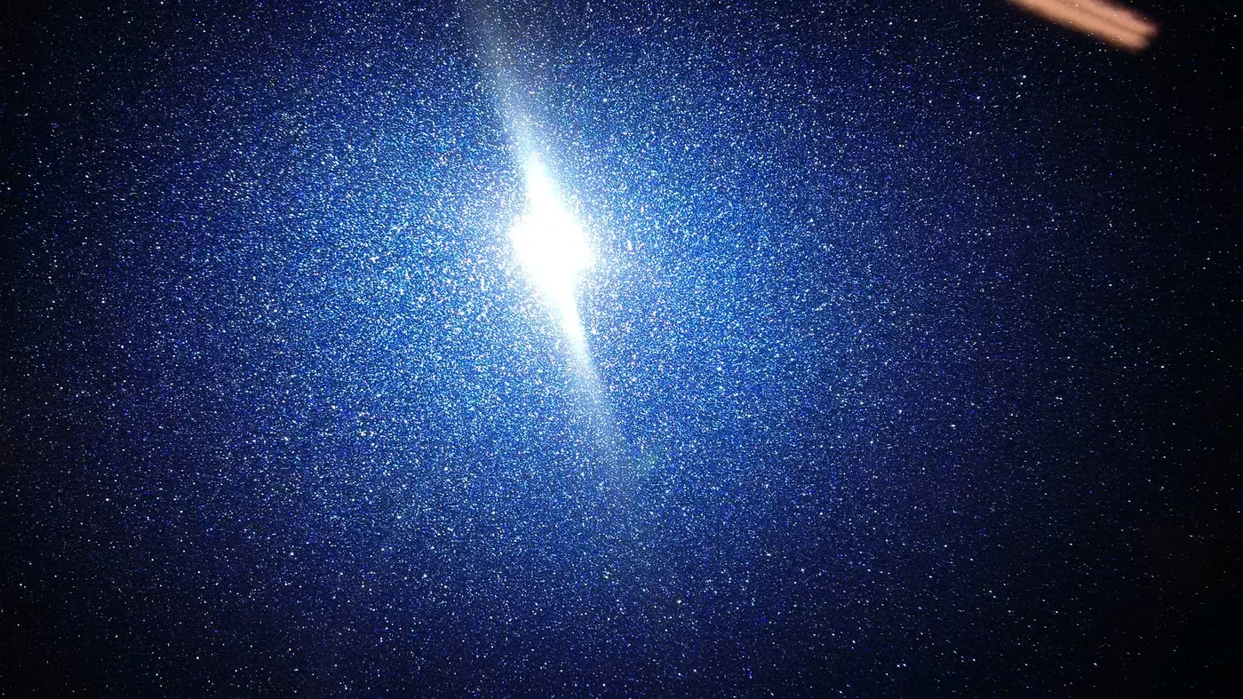

Maar on topic. Hier is ie na behandeld te zijn met Lime Prime Plus.
Lime Prime Plus beweerd iets meer swirls en marring weg te halen dan Lime Prime vooral op harde lakken. Nou harde lak is het inderdaad en ik heb wel het gevoel dat dit gebeurd. Het lijkt alsof dit product langer kan worden ingewerkt. Heb met een DAP 500 en witte monello pad gewerkt. Het is ook behoorlijk dikker wat spetteren behoorlijk reduceert.

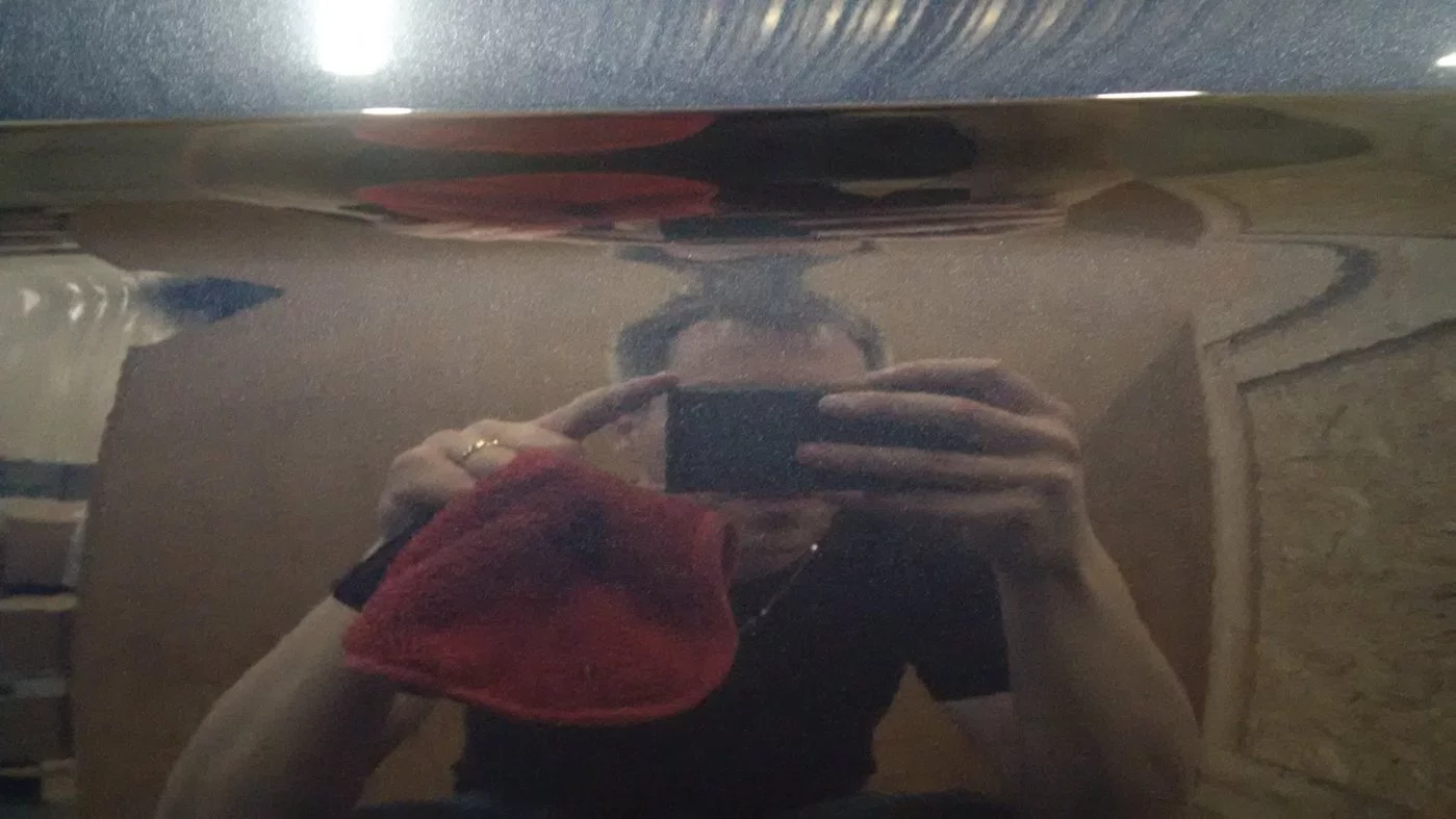

Even de reflectie laten zien :
En een foto-tje op een strakke plek. Er zitten nog genoeg onregelmatigheden en krasjes in vooral op de motorkap maar de deur is er retestrak op geworden. Ik weet het, het zijn de olie-en in Lime Prime maar dat maakt m er niet minder mooi op....

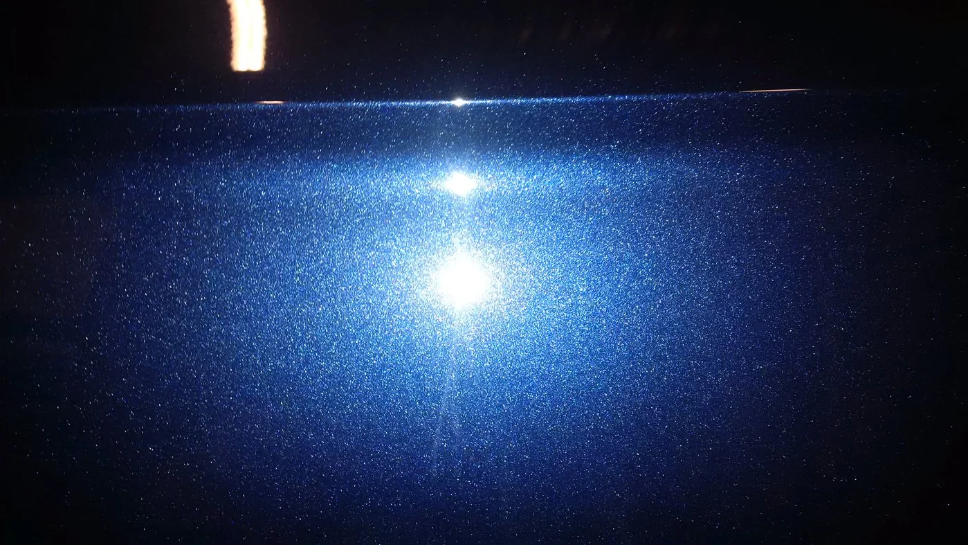

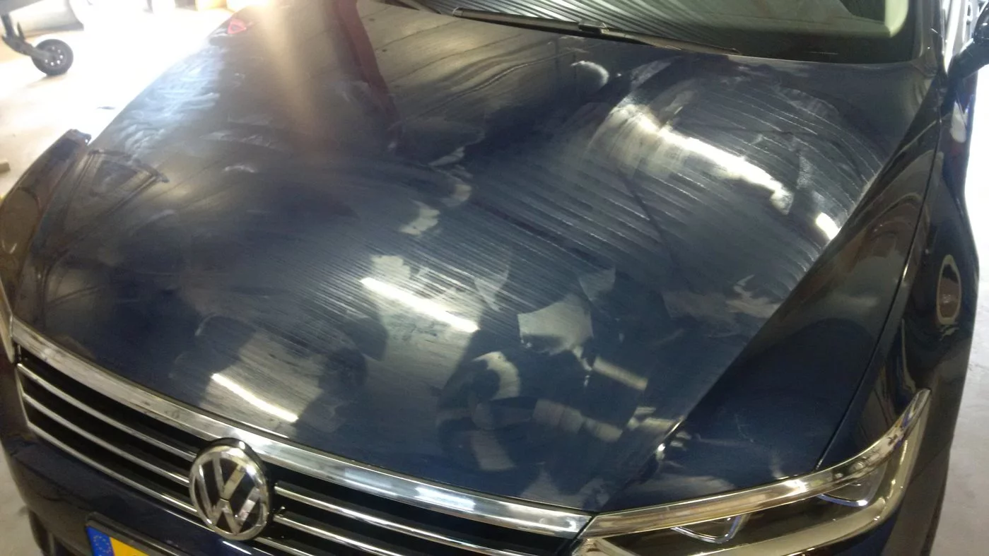

Vandaag de stoute schoenen aangetrokken en voor het eerst geprobeerd te polijsten.
Alleen de motorkap gedaan omdat ik eerst wilde proberen.
Zo zag het eruit. Niet heel heftig maar moet toch ergens beginnen.

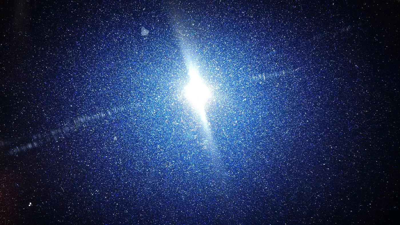

En jawel zie resultaat:
Nog wel stappen afgewerkt met groene Monello pad (Heavy Polishing) en Mezzo, witte Monello pad (Polishing) en Finale.
Beetje Gyeon Prep en afnemen die handel....
Ik ben erg tevreden dus met een zwarte Monello pad (Finishing) en een beetje Dodo Juice BoB Prep Polish als glaze.
Zie hier het resultaat:
