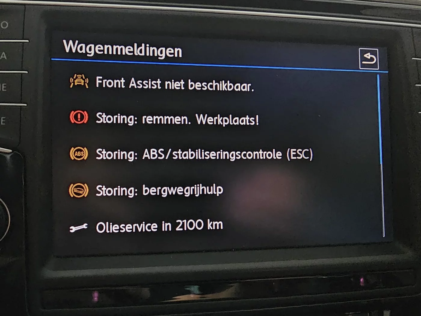

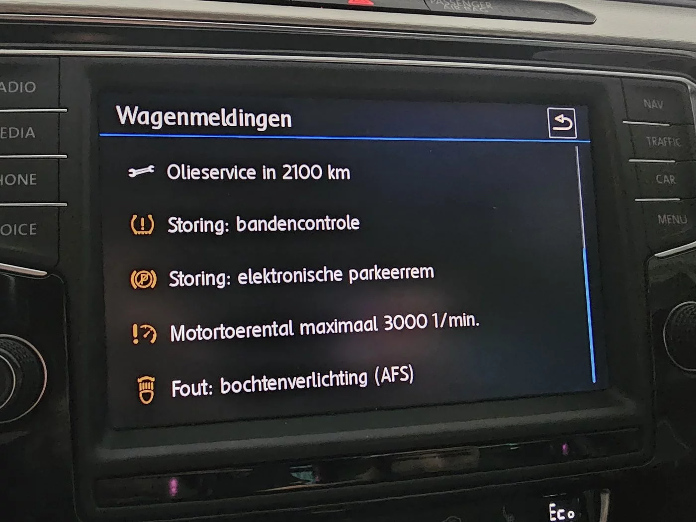

Volgende dag vroeg in de auto, starten en een klein schietgebedje gedaan; het leek te werken want er stonden geen meldingen / storingen in. De rit zat er bijna op, ik reed al in Deventer waarna het weer een kerstboom was, 9 meldingen maar liefst.
Auto geparkeerd en de wedstrijd gespeeld; een zwaarbevochten wedstrijd, maar de 3 punten waren binnen
na de wedstrijd weer ingestapt en op dat moment stonden er twee meldingen in. Voor ik de parkeerplaats afreed, waren deze ook alweer weg. Eigenlijk is het de afgelopen week constant zo geweest dat meldingen komen en ook weer verdwijnen.
Hele weg naar huis, niks aan de hand.. thuis aangekomen snel even een broodje gegeten en daarna naar de garage. De monteur wou de auto dus uitlezen en de accu meten omdat ikzelf ook heb gelezen dat een slechte 12V accu ook mogelijk dit soort meldingen zou kunnen geven.
De monteur zette de auto binnen en alle meldingen stonden er weer in.. het viel de monteur op dat de meldingen allemaal enigszins iets met de remmen te maken. ABS, ESC, bergwegrijhulp, front assist (automatisch afstand tot voorganger). Zijn advies was om alles te resetten, inclusief de onderhoudsinterval omdat hij alles wou uitsluiten.
