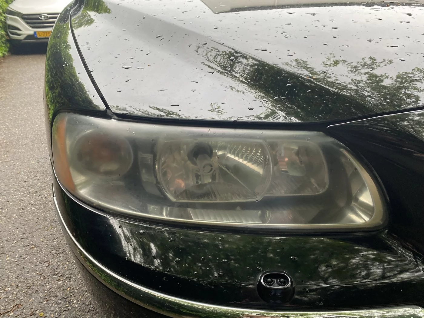

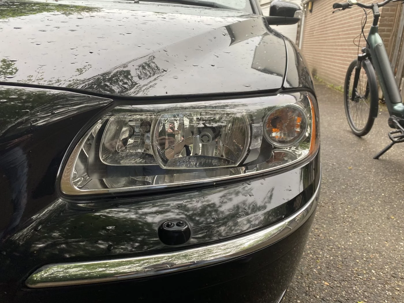

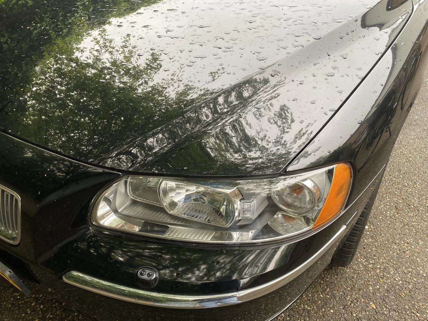

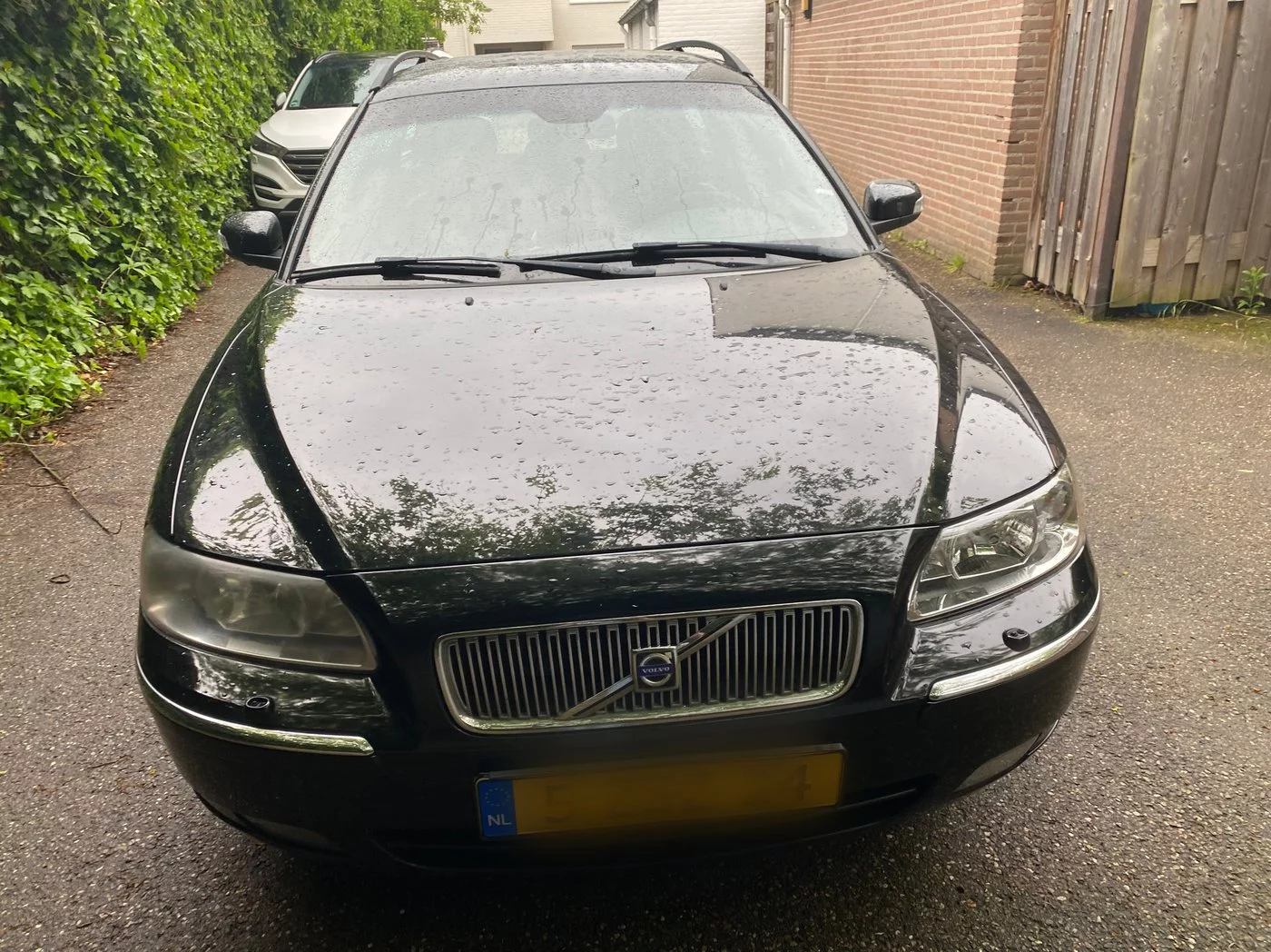

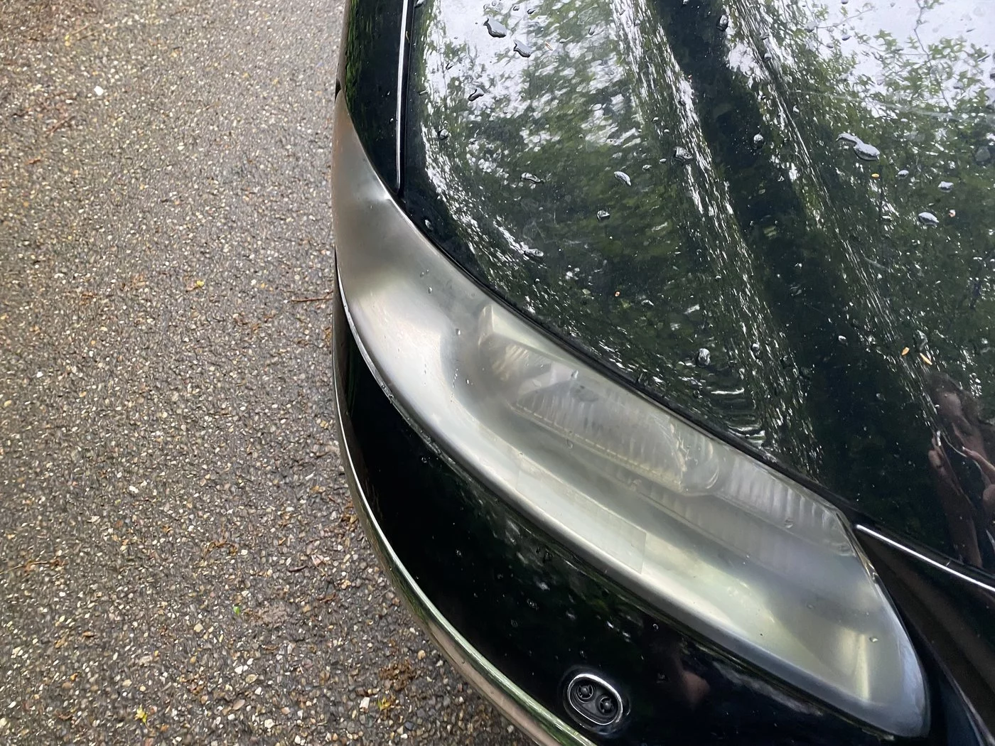

Bedankt voor de tips! Hier zijn wat foto’s van hoe de koplamp eruit ziet. In vergelijking met de bestuurderskant is het echt verschrikkelijk. Ik probeer mijn auto altijd goed en netjes te houden (onderhouden, schoonhouden etc.) en dan is zo’n koplamp natuurlijk geen aanzicht. Zicht in het donker is wel echt super goed! Misschien dat zelfs dat dan verbeterd. Het is nu nog niet zo’n lekker weer (was het deze week wel) dus ik ga even kijken wanneer het lekker weer word en dan ga ik dit aanpakken.

Is het mogelijk om hem net zo mooi de krijgen als de bestuurderskant?
