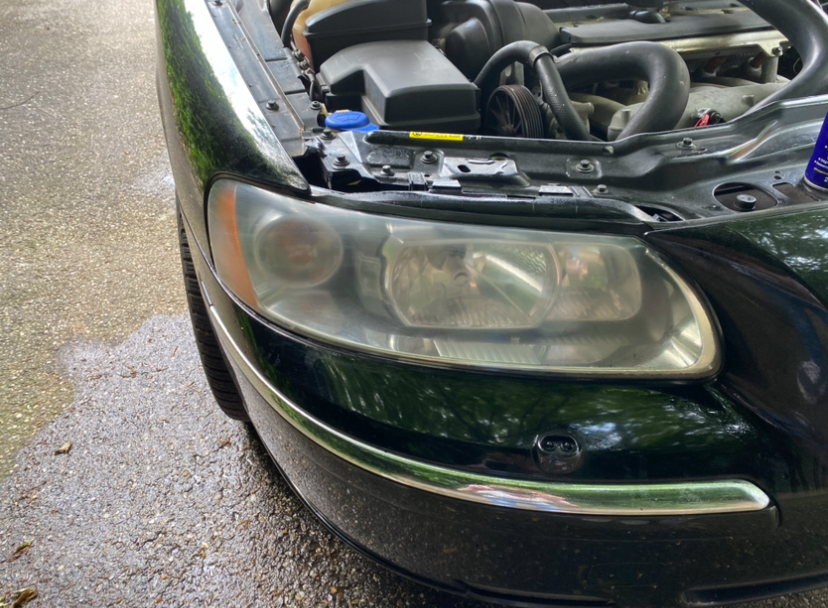

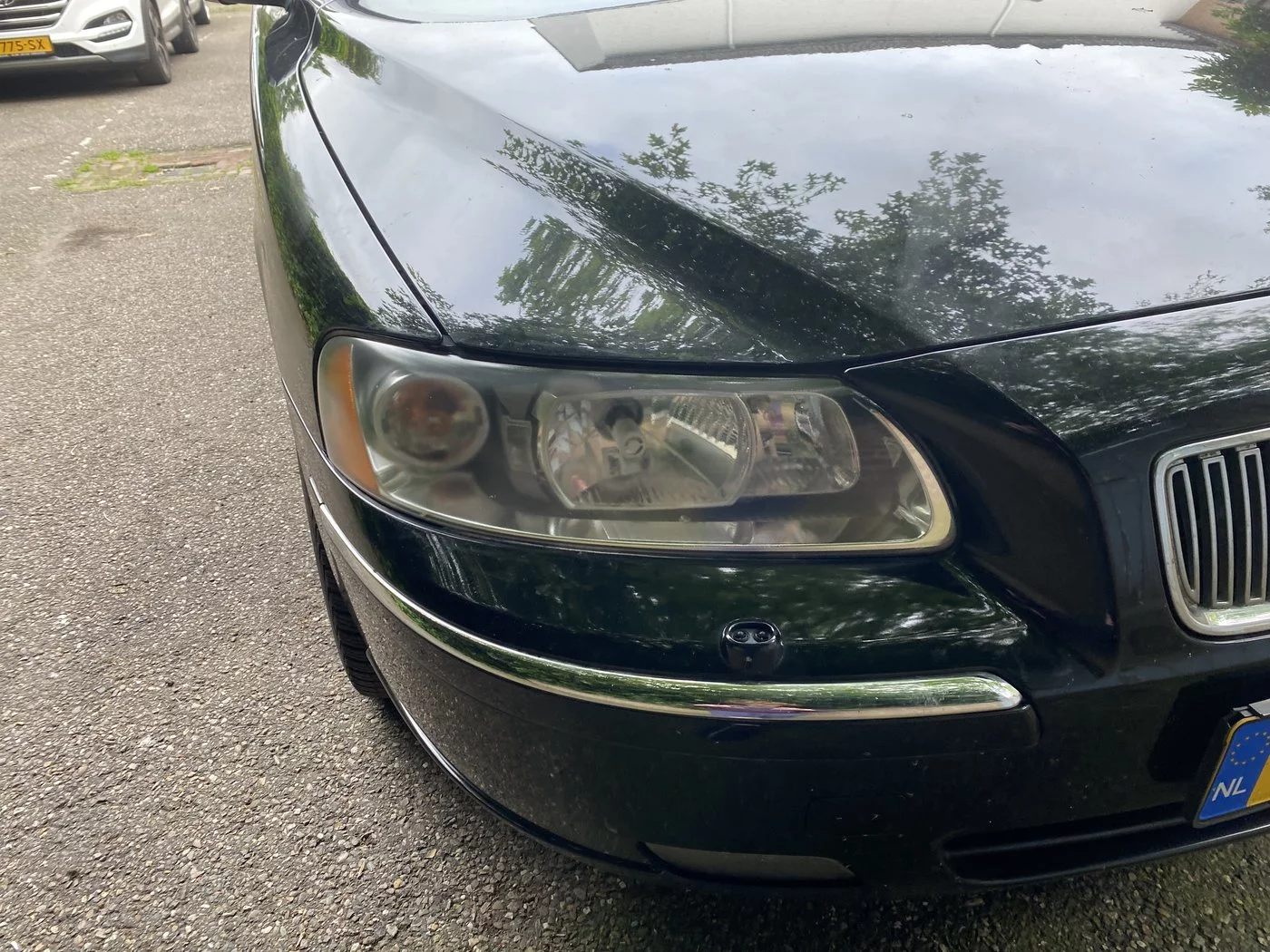

Oeps, ik heb perongeluk mijn bericht verwijderd. Ik zei dat het is gelukt met het spuiten van 2K blanke lak. Ik heb het precies gedaan hoe het moest. Het is nu na 12 uur nog wel een beetje vettig / er zijn nog bubbeltjes te zien. Is dat erg? Het is in ieder geval een mega groot verschil!
