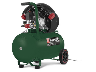

Lidl/parkside heeft ook een 50l staand model. Wat praktischer weg te zetten. Heb nu een airpress equivalent. Denk al 8jaar dat het zn laatste jaartje is, maar dan komt het staand model van parkside. M’n ouwe heer gebruikt m heel veel voor drempels en tolletjes en is dik tevreden.
