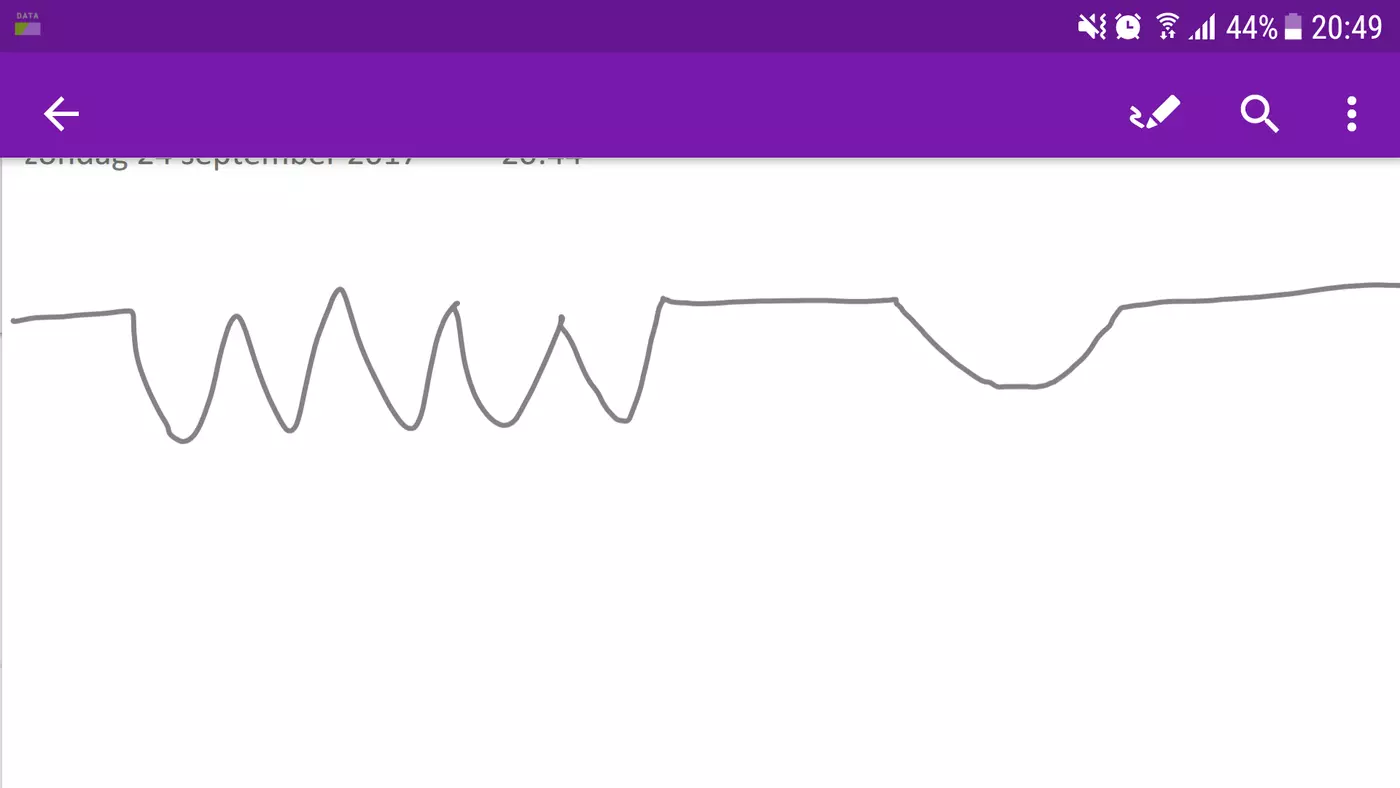

Misschien nog eens herbeginnen de krassen zijn niet voelbaar dus zou dat toch moeten lukkenZijn die krassen dan niet gewoon te diep? Veloce + Gele pad is vrijwel hetzelfde als S3 + Gele pad.
