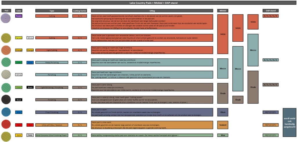

Gezien de vraag vaker voorbij komt leek mij makkelijk om een apart stukje te aan te maken zodat iedereen er naar toe verwezen kan worden.
Ik heb de lijst afgesteld op de Raffini en de DAP500
Je kan het snel door de bocht ook zien als:
SSR1 = Finale
SSR2 = Mezzo
SSR3 = Inizio
Wat betreft de DAP900: je kan bij het polijsten stand 5 aanhouden als max ( meer dan voldoende )

Nice! Glaze mag ook zeker met zwart aangebracht worden. Sealant en wax kan allebei met rood en gold. Soms is rood handiger omdat het product zelf ook geel is (bijvoorbeeld Deep Gloss Paint Sealant of Poorboy's EX)
Goede aanvulling Dennis, ik ga poging wagen om het uit te breiden zodat idd het afwerkings-gedeelte ook goed naar voren komt.
Mooi, bijna uitprintbaar, als die lelijke schrijffout bij de blauwe pad zijn uitleg en de uitleg bij de gouden pad vertaald/gecorrigeerd wordt.....]d~^
Mooi initiatief Marcus, dit overzicht kan na het printen meteen bij de detiling gear. Erg handig. :)
