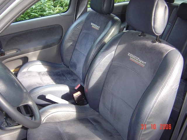

mijn alcantara is nog in goede staat, het is voornamelijk het leder dat wat witte plekken vertoond
ik denk dat het leder daar ja, hoe moet ik het zeggen, dat de kleur wat gebarsten is
http://images.forum-auto.com/mesimages/461274/interieur2.jpg
even google gebruikt voor een foto van het interieur (niet het mijne maar wel hetzelfde)
ik zoek gewoon dus iets van middel om het leder op te frissen en te doen maar als ik eens per ongeluk op het alcantare zit, dat er daar geen blijvende plekken blijven
een foto van een interieur zoals die van mij
wil graag product voorm ijn leder die mijn alcantara niet kan beschadigen...

De slijtage op deze stoelen van eerste en tweede model Clio RS komt erg vaak van het niet netjes in/uit stappen (flink er tegenaan schuren) op de rugleuning.
Op de zetel komt het regelmatig dat het foam van de zetel aan het slijten is, waardoor het ijzeren frame van de stoel dicht op het leer komt te zitten. Hierdoor heb je weer grotere kans op beschadigingen. Als dat bij jou het geval is: je kunt het foam zelf vervangen, kost ongeveer €125 euro.
Verders ben ik zelf enthousiast over Gliptone, maar als je écht kleur moet gaan toevoegen kun je inderdaad beter naar colourlock kijken.
