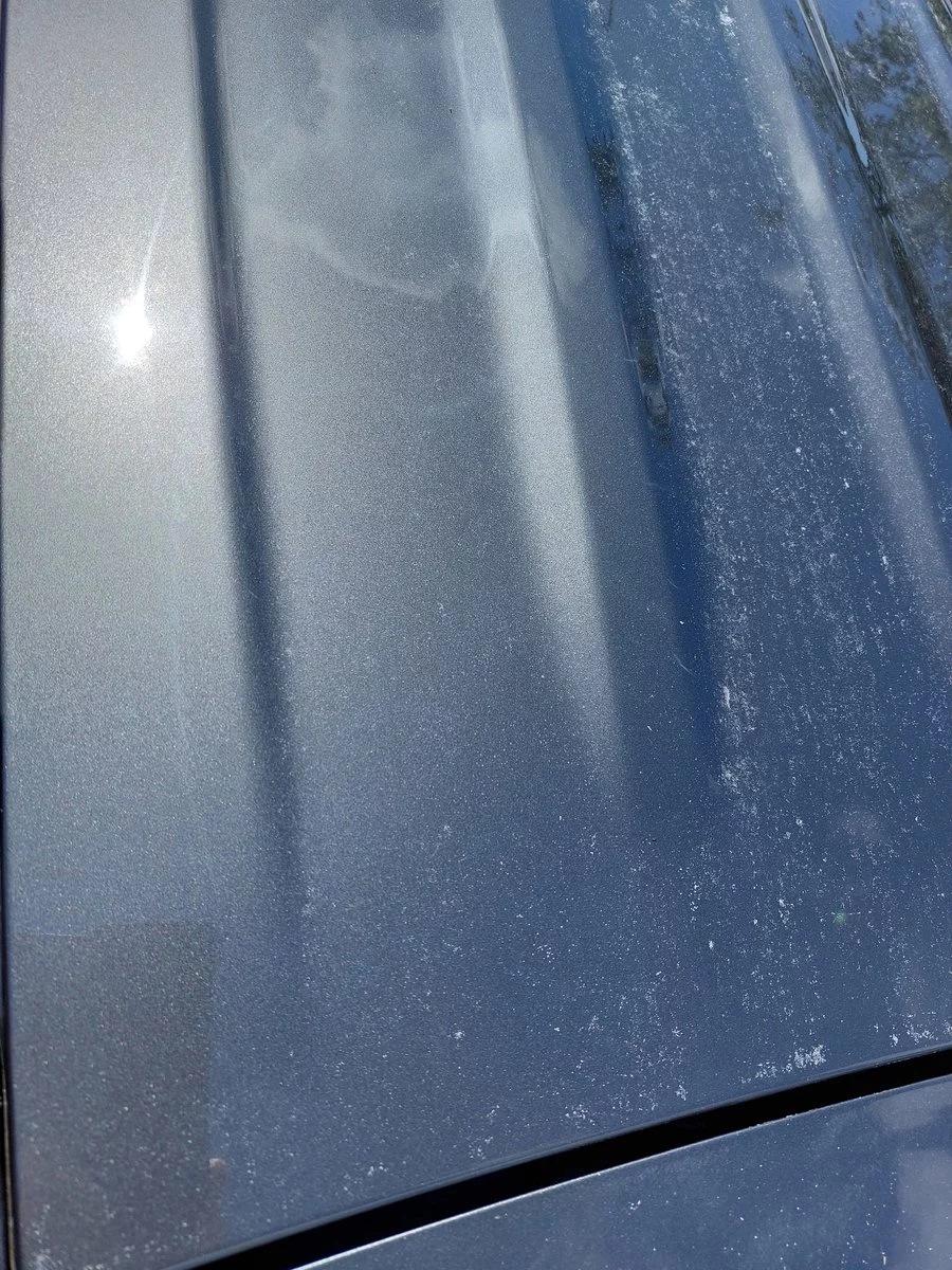

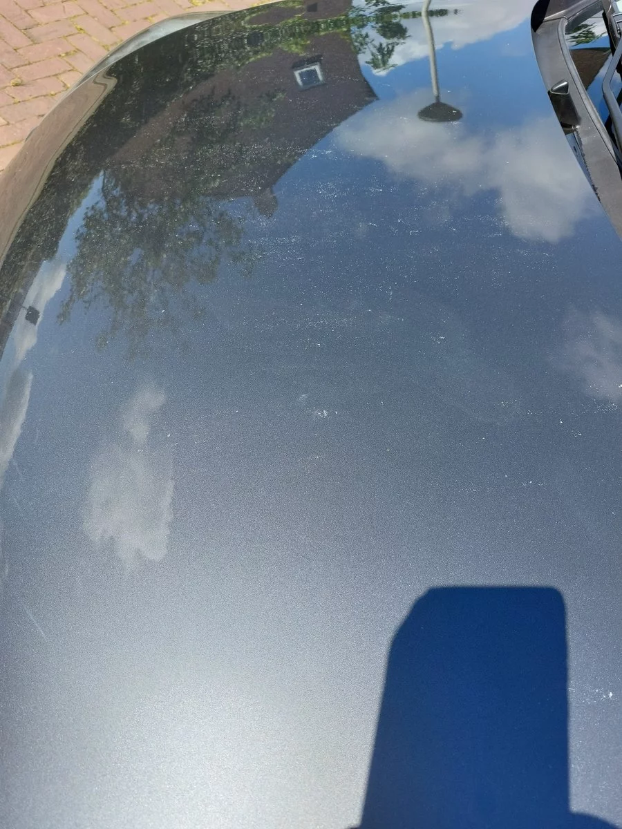

Hallo allemaal, zou dit kunnen?
Auto gekocht, goed bekeken, proefrit gemaakt, weer goed bekeken samen met mijn vrouw. Niks te zien aan de lak! Auto was keurig gepoetst. Auto is vijf jaar.
Mee naar huis, volgende dag ook niets te zien. De dag erop flinke regenbui, auto droog de dag erop, en vlekken en spikkels in de lak. Laten beoordelen bij een schadeherstelbedrijf, die zeggen dat het in de lak zit. Ik krijg hier een naar gevoel over, mijn vraag is hier aan de specialisten; zou het kunnen dat dit gemaskeerd was?
Ik ben benieuwd naar jullie mening?
Robke
    297,8 KB · Weergaven: 129
    227,6 KB · Weergaven: 57
Klinkt inderdaad alsof het gemarkeerd was, doen veel verkopers. Even insmeren met iets en dan oogt het goed, buitje erover / wassen en alles weg. Ook al vaak meegemaakt met 2e hands autos
Die vlek bovenin de foto is vreemd.
De baan met witte vlekjes rechts is raar ten opzichte van de baan ernaast (links), waar dat veel minder zit.
De meest rechter baan is helemaal ontzettend vies. Dat is niet te camoufleren.
Ik zou het eerst polijsten om te kijken of je het dan weg krijgt. Wassen --> kleien en dan deel polijsten. Kijken of het minder wordt of zelfs verdwijnt.
Was anders dat deel netjes, droog het en dan daarna je hand in een boterhamzakje doen en zachtjes bewegen over die vlekken. Voel je ze dan?
Als je ze voelt zou het kunnen betekenen dat het op de opppervlakte ligt.

Er kan veel gemaskeerd worden met vettige goedjes die de "autopoetsert" in opdracht van de garage smeert. Bij mijn huidige auto ook grondig de lak geinspecteerd en na de eerste wasbeurt bleek de voorbumper vergeven van steenslagputjes...
Moellijk te beoordelen wat we zien - of dit op de lak ligt, erin zit...
Eerst wachten waar de leverancier mee komt voordat je zelf verder iets aan de lak doet (waarschijnlijk een (grondigere) beurt bij de autopoetsert.)
Maar waar het mij om ging, kan dit? Is dit mogelijk om zo maar te maskeren? Dat je het bij koop niet ziet?
Blijkbaar wel, aangezien je het niet hebt gezien bij inspectie. ;) Maar er is waarschijnlijk wel iets flink vets o.i.d. gebruikt, want dit lijkt mij lastig volledig te maskeren.
Inderdaad bij de verkoper neerleggen, want er is blijkbaar wel kennis van geweest en dus bewust gemaskeerd.
Oké bedankt, ik vind het wel vervelend als inderdaad blijkt dat dit gebeurt is. Ik wacht inderdaad de reactie eerst effe af. Zwarte delen waren ook erg ruim gepoetst, dat vond ik wel vreemd. Ik krijg wel het gevoel dat het gemaskeerd is geweest, er waren ook ineens krasjes zichtbaar, die er eerst "niet zaten".
Maar goed bedankt voor de reactie, het versterkt mijn gevoel dat er iets niet in de haak is. Ik ben zelf een fervent poetser...naadjes randjes enz...dus baal dat ik het niet gezien heb
Het maskeren wordt zo wel wat duidelijker ja. Ik bedoel, dat het dus kan en mogelijks is om zoiets te maskeren.. Als de dealer geen reactie geeft, ga ik er mee aan de gang. Ik vind het echt abnormaal, wist ook niet dat zoiets kon. Echt niets gezien, niet in de showroom niet buiten...hartstikke maf.
