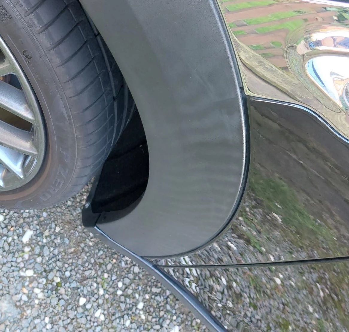

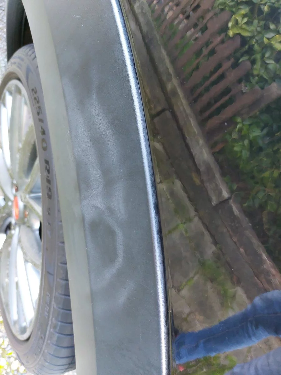

Ik pik even in op dit topic, sorry aan de topic starter.
Iemand enig idee wat dit is? Had dit al lchtjes sinds de Countryman gekocht, maar nu wordt het wel erg.
Is dit van een dressing product? Of is dit omdat er over gepolijst is ooit door iemand ?
Heb vooraan, zijkanten overal lijnen op de plastic delen. En aan beide achterkanten 2 grote vlekken met witte waas.
Alvast bedankt voor de info mede forummers.
    89,6 KB · Weergaven: 210
    92,6 KB · Weergaven: 203
    198,6 KB · Weergaven: 201
Dit zijn vloelijnen van de vloeibare kunststof in de matrijs.
Als kunststof verouderd komen deze "tigerlines" zichtbaar naar de oppervlakte.
Helaas weinig aan te doen al hebben sommige goede resultaten behaald met een föhn behandeling
Er is heel veel aan te doen, alleen niets dat echt permanent is. Je kunt dit prima voeden met een dressing zoals Gummï (paar maanden effect) of een coating zoals Trim (6 maanden-2 jaar effect). Je kunt er ook nog speciale oliën voor kopen zoals Owatrol Polytrol (niet bij CarClean). Zelfs lijnzaadolie/pindakaas (ook niet bij CarClean)heeft een effect. Maar aub geen föhn.
De föhn werkt voor het oog een keertje, maar je drijft met de warmte de stoffen naar het oppervlak en dat verstoort de samenstelling uiteindelijk alleen maar meer. Je bent het feitelijk alleen maar aan het versnellen dan.
Lekker smeren dus!
