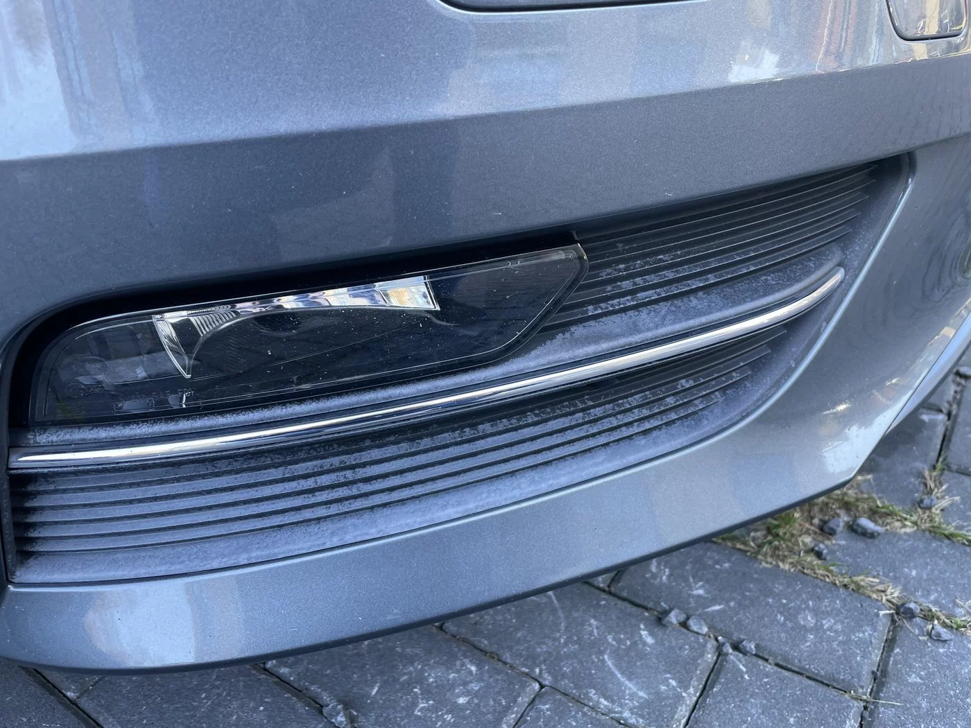

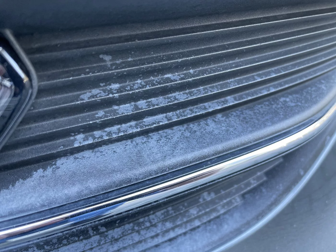

Vandaag heb ik mijn auto gewassen en daarbij Tar remover gebruikt, helaas heeft dit een vervelend resultaat gegeven.
Kunstofdelen op de bumper zijn wit uitgeslagen en ik heb geen idee hoe je dit oplost. Hebben jullie een idee?
Alvast bedankt.

Met een kunststof dressing zoals Poorboys Natural Look
Die is niet lang houdbaar op kunststof aan de buitenzijde
Maar het herstelt wel eenvoudig en effectief het verlies aan weekmakers etc.
Als het hersteld is, lichte oplossing APC gebruiken en daarna een bescherming (Gyeon Trim is mijn favoriet)
In aanvulling op de vragen van Ric, wat heb je gedaan na het gebruik van de Tar remover? (niet gewassen met een shampoo met wax, of wax aangebracht of iets dergelijks?)

Nu heb ik zelf zo’n reactie op kunststof nooit gehad ,maar welk merk Tar remover heb je gebruikt?
Wat heb je tot nu toe zelf geprobeerd?

Gebruikt zoals beschreven, afgespoten en gewassen met normale shampoo (zonder wax). Meer niet…
Ik baalde er ook enorm van toen dit duidelijk werd bij thuiskomst. Direct een vochtig doekje eroverheen gehaald, maar dit hielp niet.
Geen idee of ik dit weg kan krijgen i.p.v het te maskeren?
Desnood diep reinigen en met de fohn het blijvend donker maken,

Ik ben bang dat dit herspuiten wordt. Of met een beetje geluk, haal je het nog weg met apc, melaminesponsje, en daarna gyeon trim.
Ik kan me herinneren dat de Meguiar's consumer variant van Bug and Tar remover (dan heb ik het wel over 10+jr geleden....) dit ook heeft veroorzaakt bij mijn grille toen... Goed en meermaals schoonmaken met APC heeft bij mij toen wel geholpen, maar leuk was het uiteraard niet.....

Mijn advies is om eerst apc te pakken, een stevige kwast zoals die van Valet pro 21mm (?). En dan afnemen. Als dat niet helpt, voorzichtig met een melamine sponsje van de action te werk gaan. Daarna afnemen. Goed ontvetten met Gyeon prep. En dan Gyeon trim erop.
@nicknameless
Dingdingding antwoord 2 is correct.
“Het product” mag niet in contact komen met kunstof volgens Stipt en de oplossing zou een vergelijkbaar product Gyeon Trim zijn óf herspuiten.
Bijzonder heftig spul dus aangezien het nooit direct op kunstof gespoten is, maar waarschijnlijk met het afspuiten erop gekomen is.
Aangebracht -> afgespoten -> ingesopt -> afgespoten -> gewassen -> afgespoten -> gedroogd.
Ik heb het zorgvuldig in de vuilnisbak gegooid, adieu Stipt.
