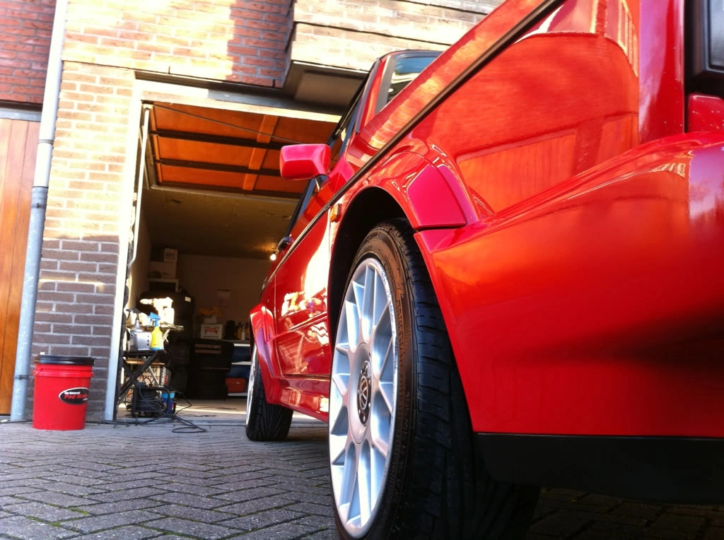

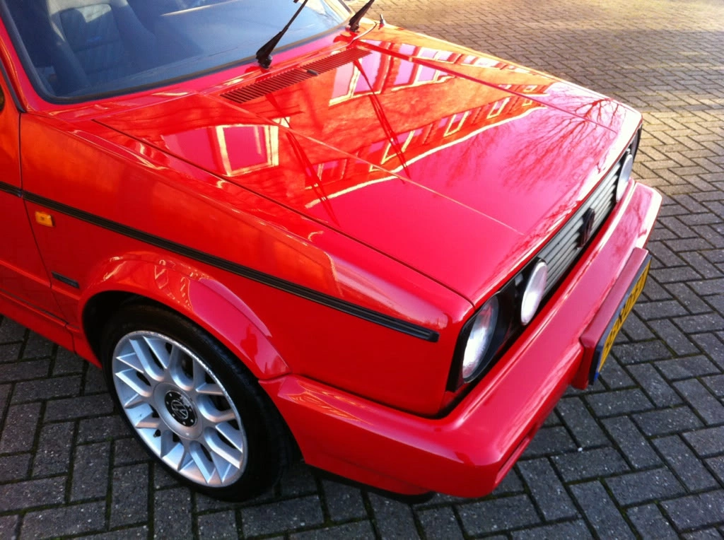

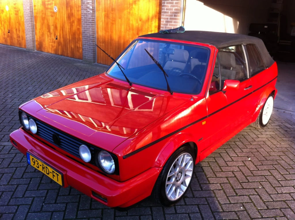

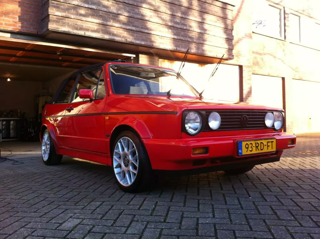

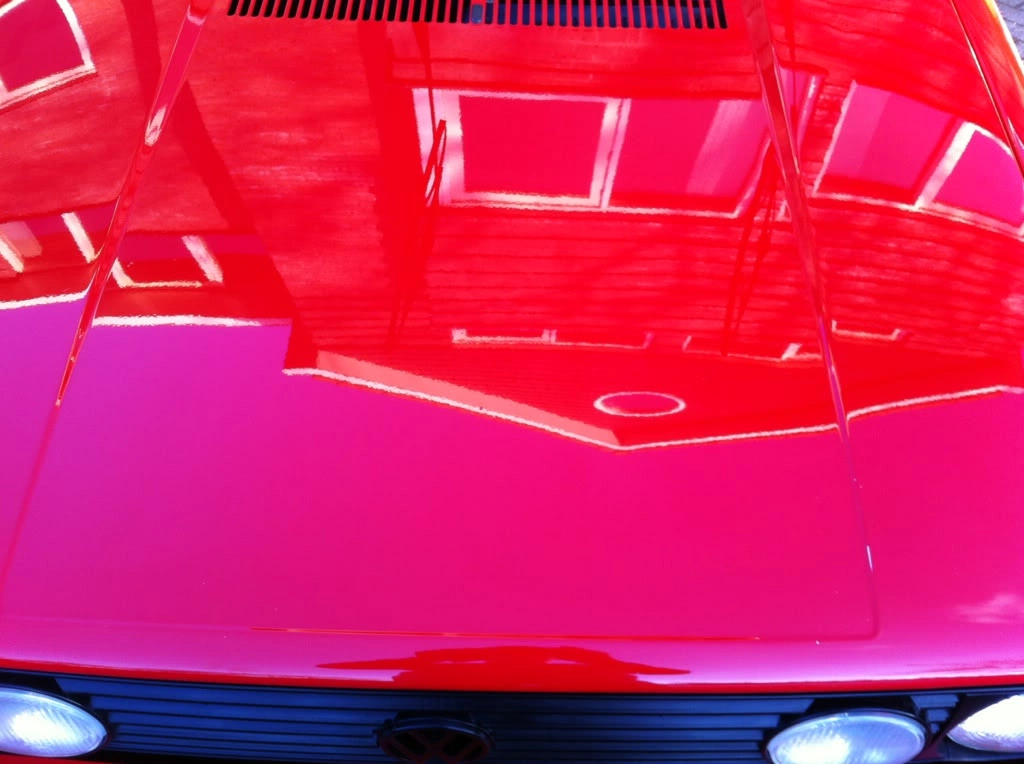

Ik heb een vraag over het polijsten van een uni rode golf 1 carbio my1993. Deze lak is zwaar verweerd. Zo erg dat er witte vlekken in de motorkap zitten.
We zijn de hele dag bezig geweest met de auto. We hebben verschillende combo's geprobeerd icm de dap900:
Mezzo op oranje.
Inizio op oranje.
Mezzo op paarse wol
Inizio op paarse wol
Inizio op wol bleek toch het meeste uit te halen.. daarna afgebouwd naar mezzo op oranje.
Morgen gaan we verder met finale op groen en dan een wax of sealant aanbrengen.
Nu de vraag. Op de motorkap blijven de witte verweerde vlekken terug komen in de lak. Dit duurt ongeveer 2 uurtjes voordat ze weer lichtjes verschijnen.
Heeft een van jullie hier evt een oplossing voor of ervaring mee?
Gebruik ik de verkeerde combo's? Valt er meer te bereiken met een rotary? Of is er een andere oplossing?
