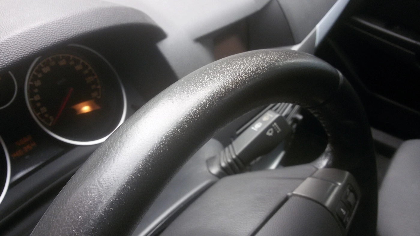

overal zie je mensen adviseren dat als je een glanzend vettig lederen stuur hebt je een wondersponsje moet gebruiken, nou ik dacht laat ik dat ook even doen, had ik het maar niet gedaan.
nu ipv een donker grijs lederen stuur met aan de bovenkant een glanzend oppervlak van het vet van je handen een stuur waar de lak gewoon van het leder af is en dat na een paar lichte strookjes met het wondersponsje met lauw water...
iemand nog enig idee hoe ik dit weer netjes krijg ?

Een wondersponsje is een veredeld schuursponsje met geïntegreerd schuurmiddel.
Als je leder wil reinigen met huis tuin en keuken middelen dan kan je beter handzeep gebruiken, is minstens zo effectief en niet agressief.
Denk dat je hier weinig aan kan doen, wellicht dat leervet of lederverf nog iets kan maskeren.
Clourlock leder fresh. Ik zou dit sponsje nooit op leer gebruiken vanwege de schurende werking.
Om het vettige en plakkerige eruit te krijgen zou je een NA de reiniger een leder ontvetter moeten gebruiken (leder reinigingsbenzine) alvorens het weer te beschermen.
Denk ook niet dat je dat nog weg gaat krijgen de "wondersponsjes" zijn gewoon heel fijn schuurpapier.
Of idd weer met leerverf maskeren of de rest ook doen dan heb je in ieder geval een egaal stuur
Wondersponsjes zijn vooral te gebruiken op kunststof maar alleen nadat iemand weet wat je ermee (aan)doet.
In dit geval kan ik je Colourlock aanbevelen. Heb ooit een stuur van een rijdende laptop (Outlander) aangepakt met een sterke leerreiniger waarna het compleet vernageld was omdat dit door al het vuil mooi was geworden. Heb toen de reiniger, wasbenzine, leerverf, conditioner en beschermer gebruikt. Stuur was weer bijna als nieuw.
