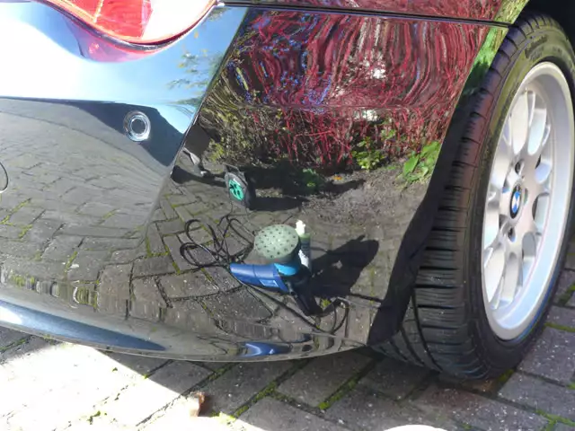

Heb de auto maar even krasvrij gemaakt en winterklaar gemaakt. Volgende keer wassen met de nieuwe spulletjes.
SSR1 en zwarte pad.
Wintervelgen/banden en hardtop.
Wauw, mooi resulaat!! En dat met SSR1? Dat hoef ik bij mijn Bimmer niet te proberen. :|~*
