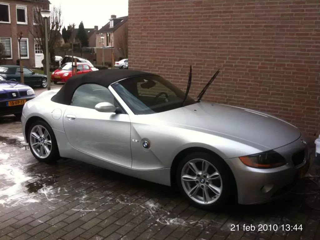

Vandaag heb ik de Z4 van mijn ouders onder handen genomen.
Begonnen met de velgen en de wielkasten, velgen met Meguiar's Hot Rims All Wheel Cleaner en de Daytona en de wielkasten met Heavy Duty Orange Degreaser.
Hierna deze afgespoten met de hogedrukspuit.

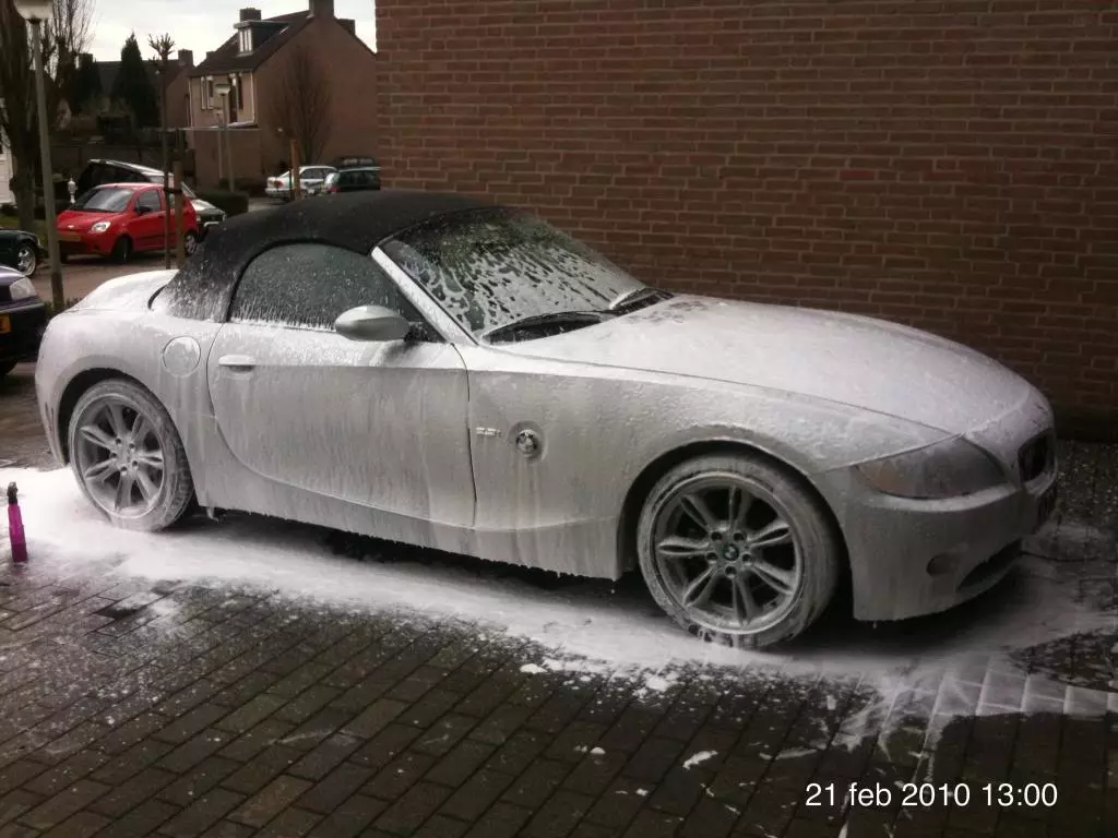

De wagen gefoamd en gewassen met Born To be Mild.
Vervolgens gekleid met een Meguiars Claybar en Quick Detailer 1:1, maar er kwam nog maar weinig vuil vanaf.
Hierna oranje pad icm Monello Inizio, en daarna een witte pad icm Finale.
Hierna een pass met een gouden pad icm Collinite 845. (Mijn pa heeft niet de leeftijd om de aut zelf in de wax te zetten, dus de standtijd was heel belangrijk)
Velgen in de rimwax, wielkasten, trims en banden gevoed/gedressed met VRP.
Nu de foto's....

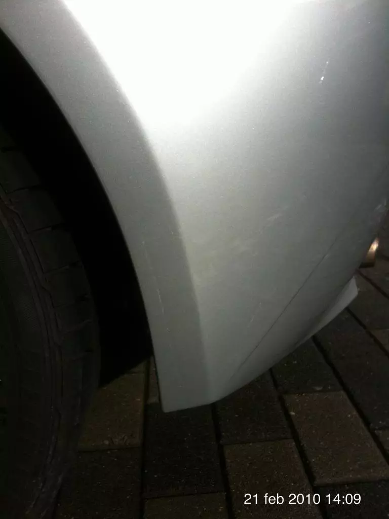

Lelijke krasjes:

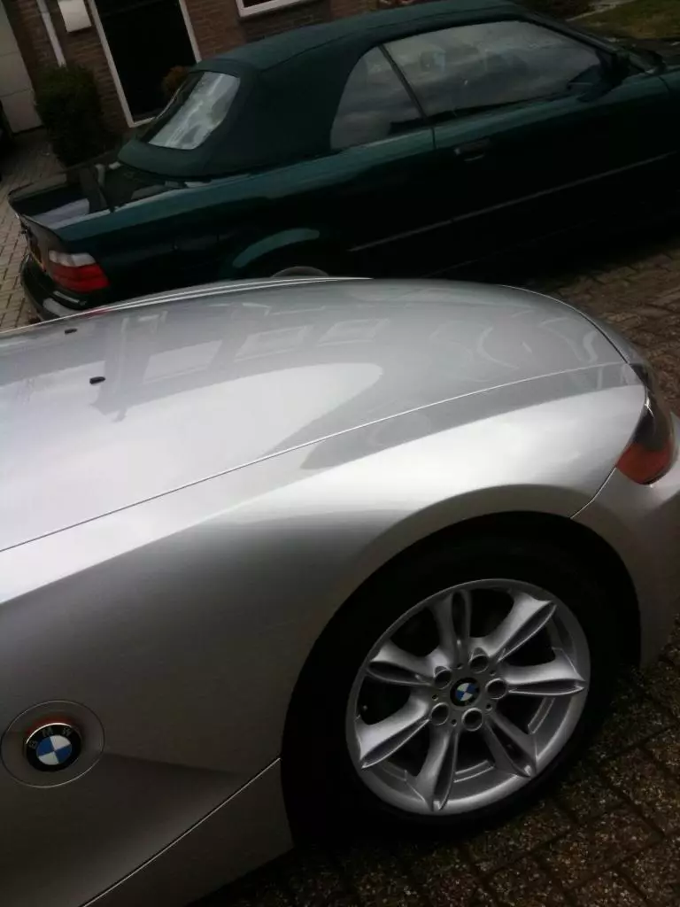

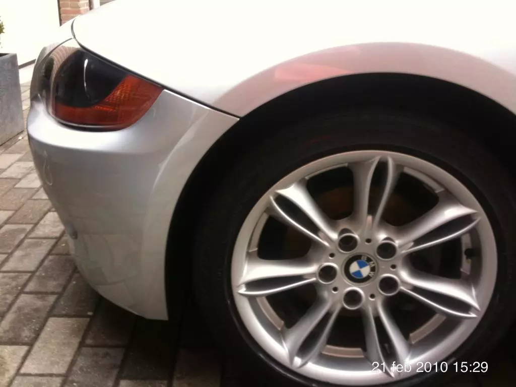

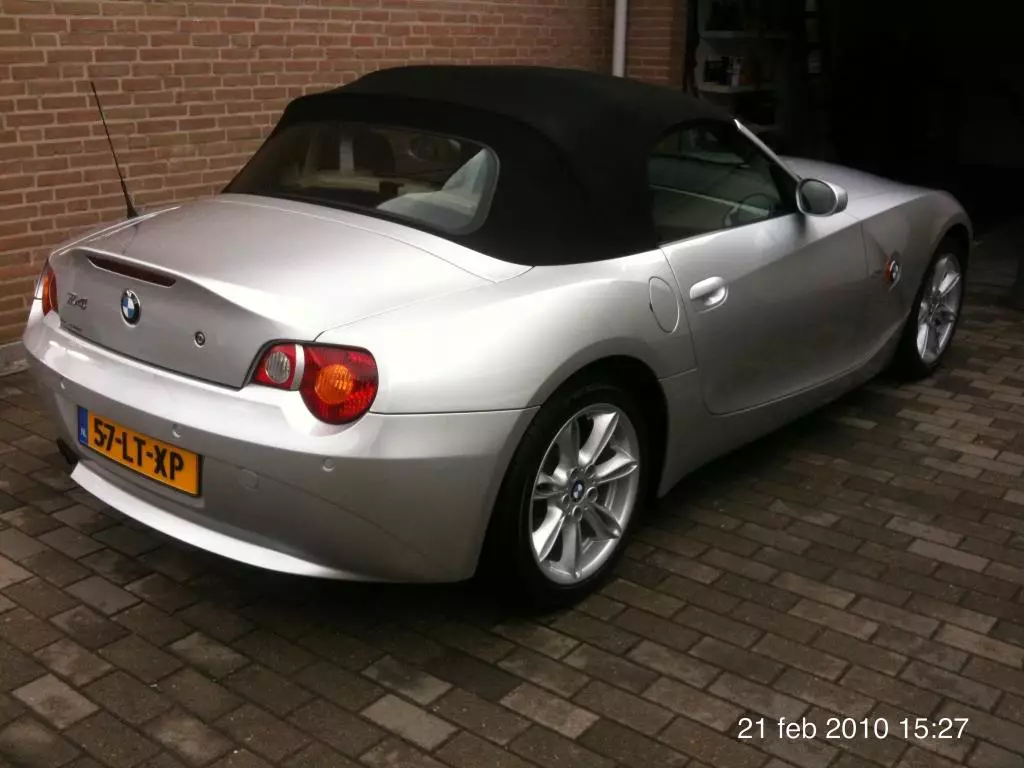

Na de Monello's:
Bimmerfest!!!!
