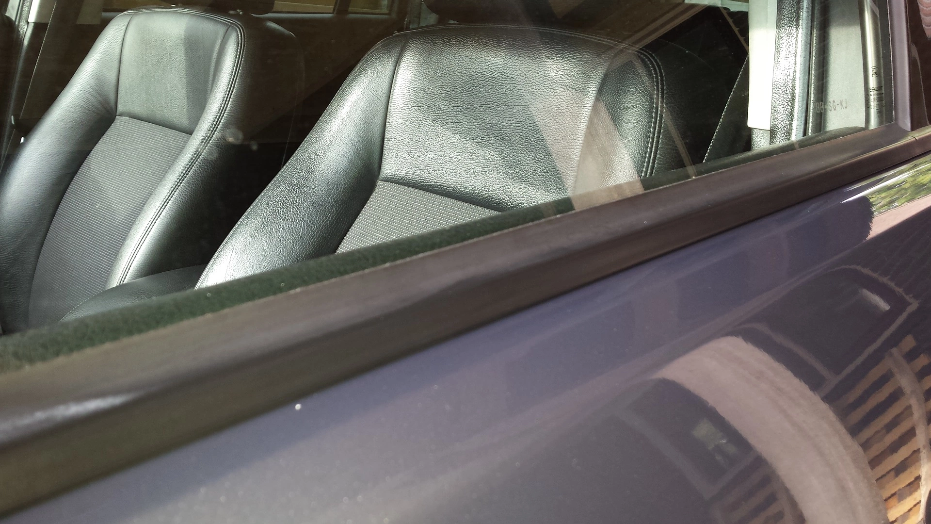

Als toevoeging op AF Revive, het is een restorer, mij (maar of ik het goed heb geen idee) niet te vaak
achter elkaar gebruiken. Ik heb die foto van je ramen gezien, het valt best wel mee, ik heb ze beroerder
gezien. Wat je aan producten hebt, geen idee uiteraard, maar het volgende lijkt me het beste.
1 a 2 x AF revive, en daarna om op te bouwen een conditioner er overheen elke 3-4 weken.
Maar wel dun aanbrengen, veel heeft geen zin. Tenzij je het erin ziet trekken.
