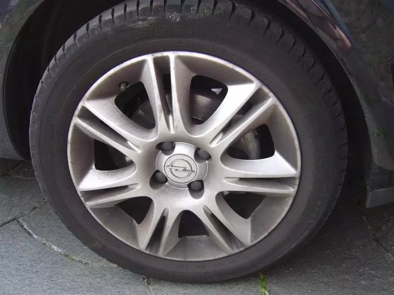

De wagen werd vandaag bij mij thuis afgezet en na het middageten zijn we maar meteen begonnen aan een grondige wasbeurt. Dit was duidelijk al eventjes geleden …
De velgen ingespoten met Bilberry (1/1) en wagen ingesopt met een stevige portie Kenotech shampoo en een scheutje PB APC.
Wagen afgedroogd en in de garage geplaatst. Een eerste snelle inspectie van de lak bevestigde de eerdere vermoedens. Op heel wat plaatsen hars. Verder lekker veel swirls en op de deur langs de bestuurderszijde enkele mooie krassen van een andere wagen.

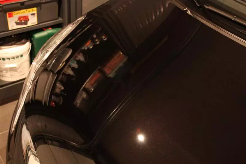

Zaterdag 23/7: 13u00 – 15u30
Gestart met de DAP900. Na een testspot bleek Mezzo op wit voldoende te zijn. Daarna afgewerkt met Finale op zwart. Het was de eerste keer dat ik dit probeerde, en dit geeft echt wel een betere glans.

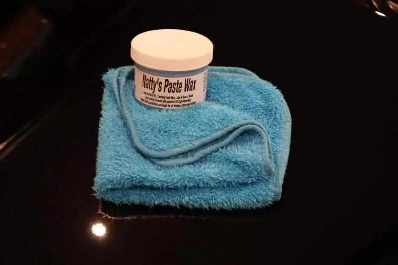

’s Morgens vroeg even snel de handen uit de mouwen gestoken en het eerste laagje wax aangebracht (PB Natty’s). Zo kon ie lekker lang een dagje curen

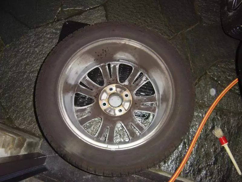

Wax uitbuffen samen met m’n vrouw die eens even wou proeven van al dat gepoets de laatste dagen. Daarna de wagen even omhoog gezet en de velgen eronderuit gehaald. Vooral vooraan was dit geen overbodige luxe.
Ingespoten met Bilberry, even gewacht en afgespoeld met water. Daarna nog even de IronX Soapgel erop losgelaten om ze helemaal schoon te krijgen. Vervolgens in de Wheelwax gezet en opnieuw gemonteerd.

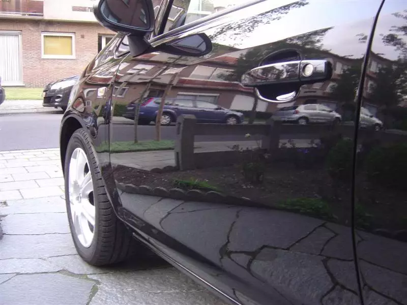

Na het snel bij elkaar zoeken van de spullen om op vakantie te vertrekken, nog snel de laatste zaken van het interieur afgewerkt. Het dashboard behandeld met PB Natural Look en de leder delen behandelt met de PB Leather Stuff. Nog een keertje de buitenkant met een QD nagelopen en de afdekhoes erover gelegd zodat ie nog lekker schoon is als m’n zussie terug komt
Door het “schitterende” weer kon ik de wagen niet meer buiten rijden, dus spijtig genoeg enkel een aantal na-foto’s in de garage ….
