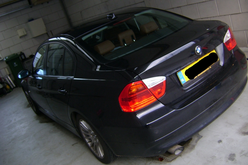

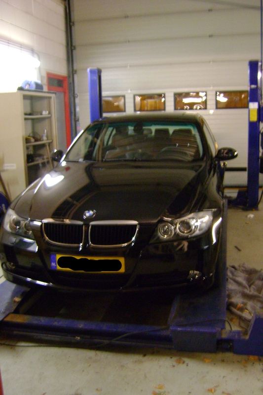

Het is weer een tijd geleden dat ik een auto heb gedetailed.
afgelopen zaterdag ben ik begonnen met een 3 serie,

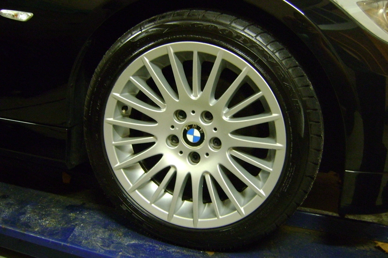

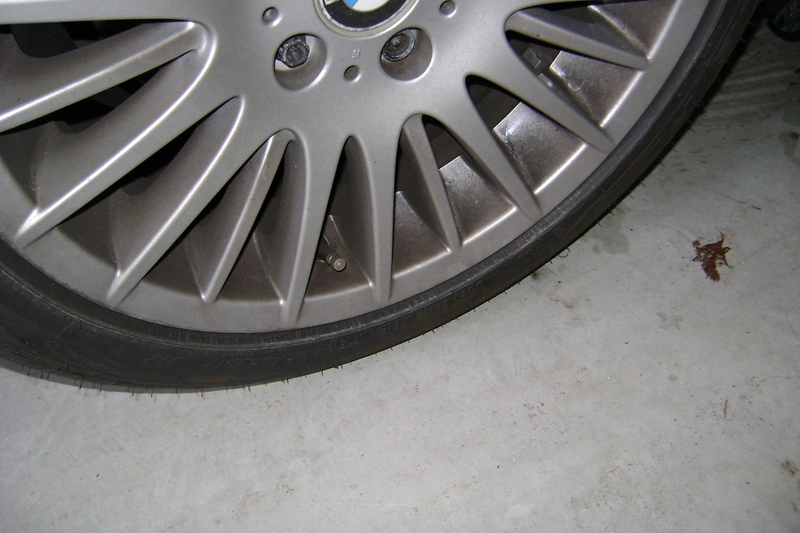

Begonnen met de velgen en de wielkasten, velgen met meguiars Hot Rims All Wheel Cleaner en de wielkasten met APC.

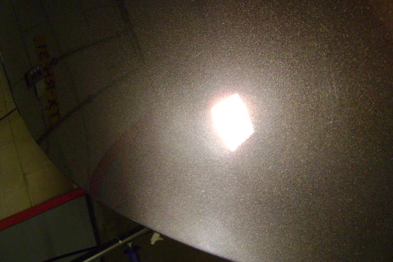

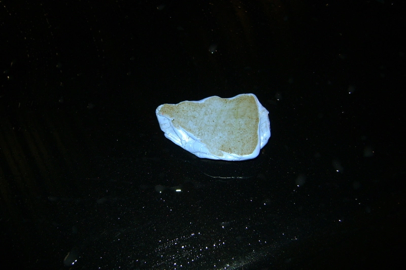

Vervolgens gekleid met een zachte klei en LT 1:1, kwam redelijk wat vuil van af.

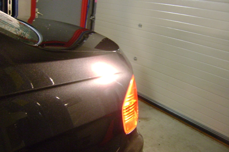

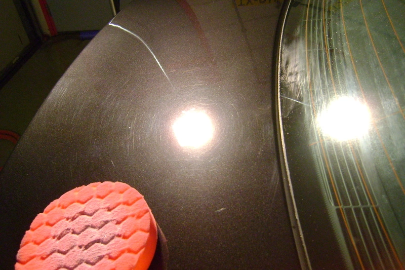

Na een testspot ben ik beland bij een oranje pad icm Monello Inizio, en daarna een witte pad icm Finale.
met Monello Raffini Spruzzo de kiertjes schoongemaakt.

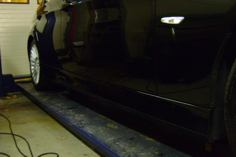

laatste stap is een zwarte pad icm Meguiar's Professional Synthetic Sealant.
velgen in de rimwax, banden gevoed/gedressed met Meguiars Gold Class Endurance High Gloss Tire Protection Gel.

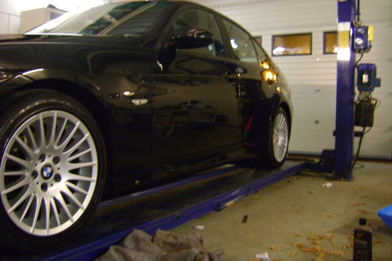

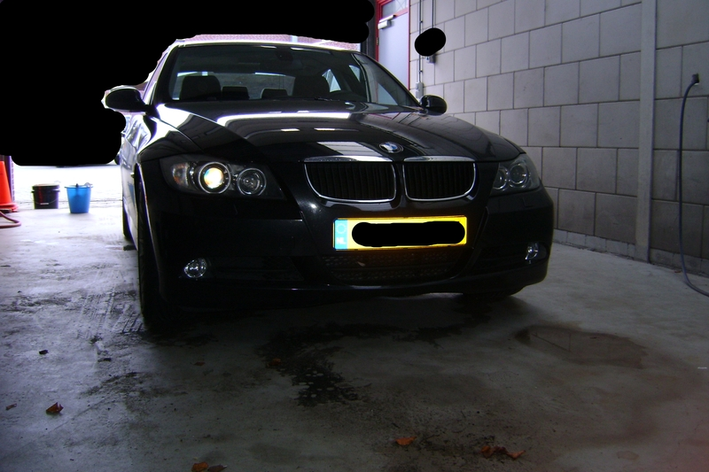

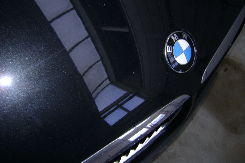

Nu de foto's, sorry voor de crappy foto's, foto's maken is niet mijn ding en het was ook nog eens mistig vanochtend dus geen mooie 'na' foto kunnen maken.
1 ding is zeker, hij is 99% swirlfree ,^^
mooie beamer, cognac leer, I-Drive, 17 inch, xenon. Mooi hoor ! Is het een 320D ?
Zet maar op mijn oprit !

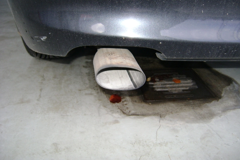

Het is volgens mij een 320D, en ja ik heb de uitlaat ook aangepakt, deze is weer mooi grijs. alleen de foto waar hij op stond kan ik niet vinden :'(
