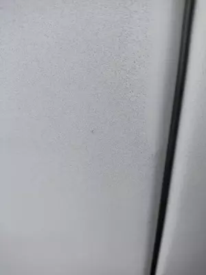

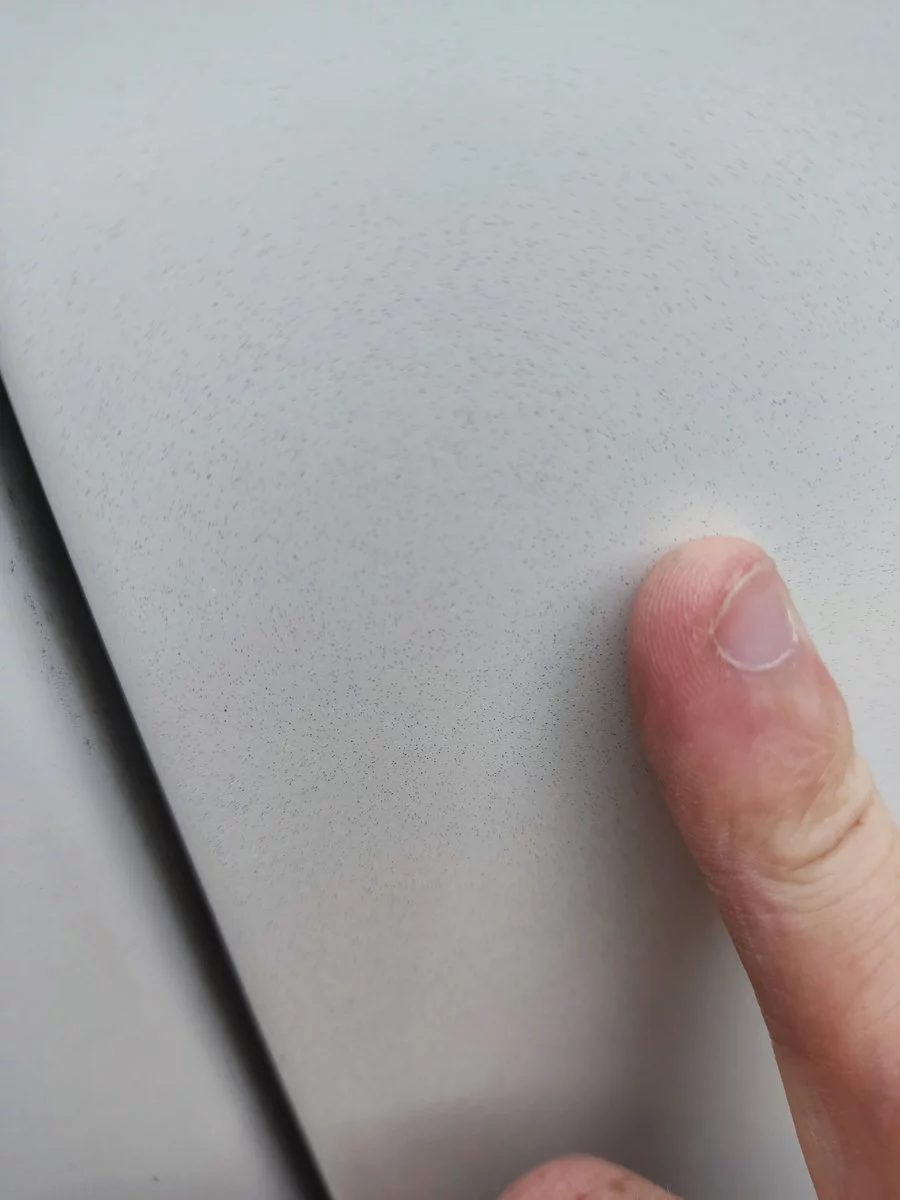

Ik heb een uitdaging met een Hymer Camper uit de jaren 90. Het front is kunststof (polyester?) en heeft heel veel hele kleine zwarte puntjes. Met kleien en polijsten en reinigers gaat dit er niet uit.
Op een onzichtbaar plekje met veel schuurwerk (nat en droog) gaat het er wel uit maar ik weet niet of ik er verstandig aan doe het hele front te schuren en polijsten.
Zijn er middelen verkrijgbaar die deze puntjes laten verdwijnen?

Kans is groot dat de klep gemaakt is van (glas)vezelversterkt polyester
Bij ouderdom wordt de poreusheid daarvan groter en kan vuil indringen
Je zou kunnen starten met Professional polish als cleaner.
Maar ik denk dat de ervaring met schuren aangeeft dat daarin de “oplossing“ ligt.
