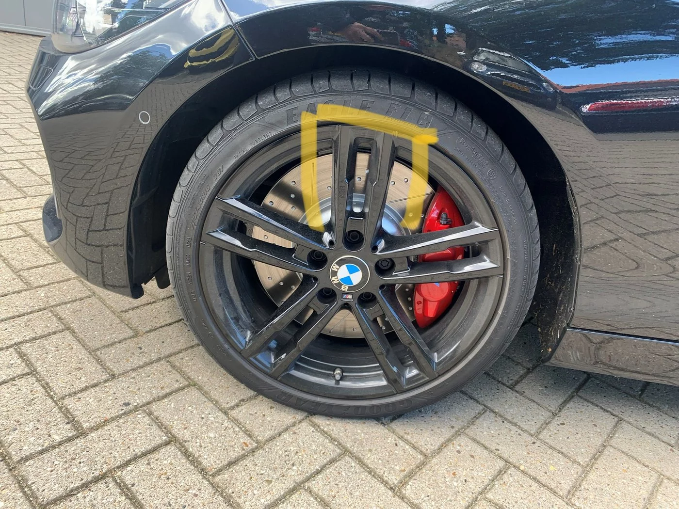

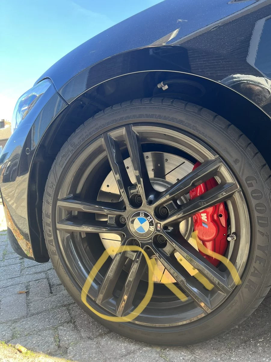

Hoi allemaal,
Vandaag ging ik mijn auto wassen en zoals gewoonlijk begon ik eerst met de velgen. Bij het wassen van de velgen gebruik de-ironozer (PH NEUTRAAL) en een Wheel Woolie.
Ik spuit eerst de velg nat en vervolgens spuit ik een de-ironozer erop en laat het rond de 1 minuut inwerken zodat het paars aanslaat.
Nu komt het probleem.. Bij was het wassen van de velgen slaat de velg op sommige plekken een witte waas achter en glimt deze niet zoals de achterste velg.. (zie fotos). Ik ben zelf zeer voorzichtig met mijn spullen en naar mijn weten heb ik ook niet hard geborsteld maar zachtjes gewreven.
Het probleem doet zich alleen voor op de twee voorste velgen. De auto heb ik nu ongeveer 30 dagen in bezit en daarbij heeft de BMW dealer de voorste twee velgen laten herstellen voor aflevering (had daarvoor stoeprand schade).
Nu denk ik zelf dat de velgen verkeerd zijn hersteld of niet nauwkeurig (kosten besparen?) Want bij de achterste velgen speelt dit probleem niet en toevallig alleen bij de voorste velgen die zijn hersteld door de BMW dealer.
Ik heb enkele fotos en een video in de bijlage gedaan ter verduidelijking.
Ik zou graag jullie meningen willen horen wat jullie denken hoe dit zo is gekomen?
Kan ik de dit bij de BMW dealer neerleggen of is dit gewoon pech..?

Wow die zijn er begaaid uit!
Jouw velgen zijn deels zwart en deels alu, dus zonder kleurlak als ik het goed zie?
Zoals ik het kan inschatten, zijn de velgen niet goed hersteld en zijn ze gespoten terwijl die voorbereiding slecht was.
Maar ik krijg de indruk dat je deze plekken pas ziet NA het wassen en dus niet altijd??
Ik zou sowieso eens terug gaan naar de dealer en hem hiermee confronteren, dit krijg je in ieder geval niet "weggepoetst".
@AndyVR De velgen zijn vanuit fabriek Jet Black, het betreft de 719M Dubbelspaak 18 inch.
De waas werd steeds meer zichtbaarder na het wassen inderdaad. Maar als je goed kijk met het licht dan is de waas ook goed te zien.
Zou u mij kunnen uitleggen wat er nu met de beide velgen is gebeurt? Is bijvoorbeeld de lak niet goed gehecht en dat deze nu is losgegaan?
En wat denk u dat er eventueel is misgegaan met de voorbereiding? Dat er iets mis is gegaan dat staat helaas vast..
Ik vermoed dat de grondlaag of zelfs onder de grondlaag onvoldoende is voorbereid, daarmee wil ik zeggen dat er te grof werd geëindigd met het schuren en nu na het uitdampen van de lak, de lak zakt waardoor die defecten zichtbaar worden.
Alleen lijk ik nu te begrijpen dat het beter wordt door te poetsen?? Daar kan ik geen verklaring voor geven, mocht dit het geval zijn.

Wellicht ten overvloede, maar ik heb wel eens gezien dat men in zo'n geval alleen de voorkant van de velg spuit, waarbij het velgbed er niet uit ziet. Zeker met zulke mooie open velgen zou ik erop aandringen om de héle velg te laten herstellen.
@Jansen Ja z’n gevoel heb ik nu ook bij deze velgen. Want de witte doffe waas doet zich alleen voor aan de voorzijde van de velg wat is behandeld.
Daarnaast wat ook erg opmerkelijk is, dat er ook nog wat zwarte laag/verf op de buitenzijde van de banden zat. Volgens mij is de band nog niet eens van het velg gedemonteerd geweest..
Aan de binnenzijde van de velgen is er niks aan de hand en glanst de velg zoals het moet na een wasbeurt. Zelfde geldt voor de achterste twee velgen.

Voor zover het vanaf foto's te beoordelen is, zou ik de bovenstaande meningen volgen en ook denken dat de velgen niet correct gespoten zijn.
Ik kan mij niets bedenken waardoor je dit soort fratsen op de velgen ziet. Niet bij wax, sealant of vergelijkbaar, niet bij het gebruik van SiO2-coatings. Dus ook al zou het wél zijn toegepast, zou ik niet weten waarom je dan ineens dit soort defecten zou veroorzaken. Shampoo of pH-neutrale reinigers verwacht ik dit ook zeker niet bij.
Zou een product wél voor defecten hebben gezorgd, dan zou ik een heel ander beeld verwachten.
Dus ik zou de dealer benaderen en aangeven dat er niets met de velgen is gebeurt qua behandeling of verkeerd onderhoud, maar dat je nu wel met twee gehavende velgen zit.

Nu ik de complete velg zie, ben ik overtuigd dat de spaken gedeeltelijk zijn gedaan, het ontwerp van de velg is normaal gezien goed te herstellen als zijnde "spot repair", maar dan wel volgens de regels van de kunst.
Er kan vanalles zijn misgegaan.
Door de primer geschuurd en alsnog lak erover gespoten waardoor de blote plaat onder lak zich laat zien. Een loper die onstaan is en niet volledig werd verwijderd. Blanke lak die te dik werd gespoten en na het bakken zo'n rare vlek toont (solventen die moeilijk weggeraken,...)
Alles wijst erop dat het tijdens de herstelling niet helemaal goed is gelopen.
