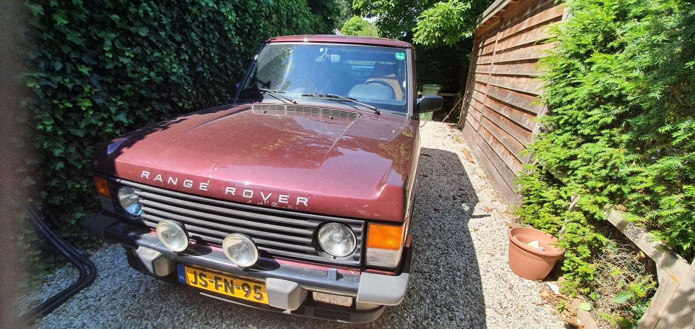

Tuurlijk! Helemaal vergeten haha. En full exterior inderdaad.

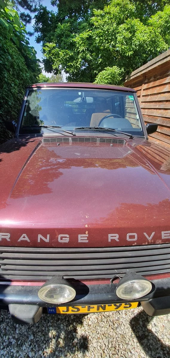

Dit zijn de before foto's:
Dit is een auto die van mijn grootvader geërfd is en is nu 2 jaar na zijn overlijden redelijk verwaarloosd, dus wilde ik er wat meer leven in blazen. Gelukkig had ie wel vaak onder een zeil gestaan
Stap 1: afspoelen en foamen met Monello artico magico snowfoam en Monello lancia
Stap 2: wassen met monello lavare
Stap 3: kleien met monello klei en valet pro claylube
Stap 4: polijsten met Menzerna 3000 op een witte pad met een dap500
Stap 4a: paar plekjes iets grover aanpakken waar nodig met Menzerna 2200 met een oranje pad
Stap 5: polijsten met Menzerna 3600 op een zwarte pad
Stap 6: glaze (poorboys black hole) aanbrengen met een zwarte pad
Stap 7: beschermlaag (wax + sealant van Poorboy's EX)
Stap 8: zwarte trim delen nieuw leven in blazen met autoglym trim and bumper gel
Stap 9: banden mooi zwart maken met bandenzwart van Valma
Stap 10: nanolex washcoat aanbrengen.
Stap 11: genieten :D

Leuk project en netjes gedaan
Wel aardig wat polijst stappen gedaan
misschien had je kunnen beginnen om de hele auto met 2200 te doen
had je gelijk de plekken gedaan die echt nodig waren
en kunnen eindigen met de 3000 had je een beetje tijd gescheeld

Thanks voor de tip! Nam inderdaad de nodige tijd in beslag....

Vooral op de kunsstof delen (grill, kunststof bumperdelen) een bizar resultaat behaald. :heart_eyes:
Als ik de stappen zo doorlees, toch geen full detail: geen interieur, geen motorruimte gedaan.

Nee klopt, heb de tag ook aangepast... Staat wel nog op het to-do lijstje. De motorruimte is een grote vieze bende, die is sinds aankoop nooit gedetaild.....

Zo, die is er weer vele jaren op vooruit gegaan. Mooi resultaat behaald! Dat verdient zo'n wagen zeker (en helemaal als het een erfstuk betreft).
Wij kijken alvast uit naar verdere stappen aan de motorruimte en interieur.

Netjes hoor, geeft veel voldoening als je zoveel verschil kan maken before & after!

Mooi resultaat! Maar is dit nou de auto die je met 1000 en wol had gedaan? Lijkt er wel op maar zie t niet terug in je stappenplan...
Het resultaat mag er iig zijn!
